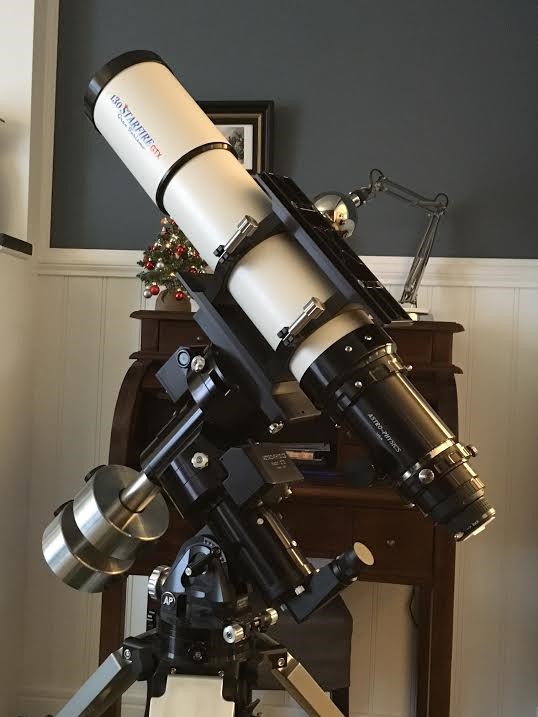

J'ai reçu, de papa-noel:be:, une belle lunette, une AP 130 GTX f6.3, c'est la dernière génération en mix air-oil avec un crayford 3.5".
C'est une très belle bête optiquement et mécaniquement!!

Très belle 1ère image pour le 1er test. Tu n'avais pas de correcteur ou c'est le capteur 24x36 qui est grand pour la formule optique!
Quelle est la différence entre cette nouvelle série GTX de lunettes APO et la Tourismo ?

Salut Franck, en fait, j'ai pris le red et le correcteur. Le red/corr (f4.5) doit pouvoir couvrir un 24x36, et le correcteur (f6.7) un 36x36. Ici je suis avec le red, ça devrait donc passer, mais c'est la distance red-capteur qu'il reste à peaufiner, pour l'instant je suis bon à 0.2mm mais ce petit 0.2 suffit encore à marquer une légère déformation des étoiles... j'attends la livraison d'une bague/calle pour être pile sur le bon backfocus et donc normalement obtenir un champ parfaitement corrigé avec le 11000.
Pour les changements, c'est une nouvelle formule triplet avec des lentilles sphériques (plus facile à fabriquer) et plus totalement avec film d'huile mais en Air/oïl
Coté mécanique la crémaillère passe en 3.5" (à la place des 2.7"), ça permet d'y mettre un red (avec des grandes lentilles) qui couvre un 24x36 (normalement).
Sinon le tube est dévissable en deux au lieu de 3...
Voilà, je crois avoir tout dis...
