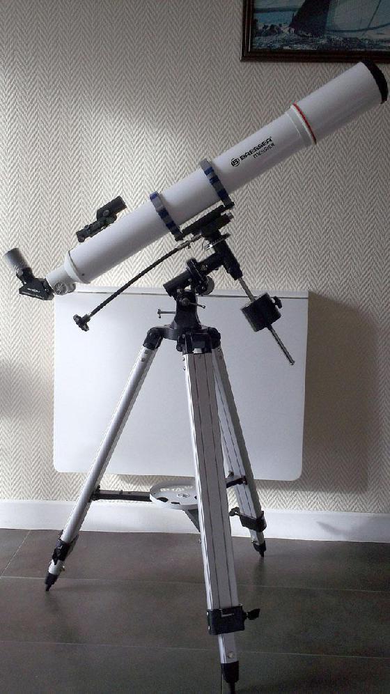

Avec une lunette 900 mm je galère un peu pour equilibrer le tube.
Du coup les positions pour observer peuvent être délicate :confused:
J'ai deux occulaires de poids different donc je suis obliger de reequilibre le tube a chaque changement.
(Je vais surement plomber le plus leger ;) )
Peut être que si le tube était un peu plus lourd ça serait plus facile
