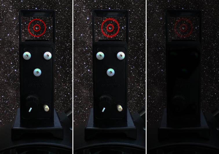

Un quickfinder émet une cible rouge sur un écran
Il est très simple à installer et à fixer ( avec du double scotch sur le tube ).
Ca permet de savoir ou on regarde :) c'est très pratique, parce que même dans le chercheur, si tu as une belle nuit étoilée, tu n'es pas sur de pointer exactement au bon endroit :D

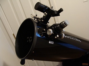

chez moi il est fixé entre le porte oculaire et le chercheur comme ça attachment.php?attachmentid=27793
  mono a dit :
Commentaire valable pour un chercheur coudé mais absolument pas pour un droit comme celui fourni d'origine avec les SW (de qualité correcte d'ailleurs). Sauf si on ne sait pas s'en servir car un chercheur droit ça s'utilise avec les deux yeux ouverts. C'est grâce à cela qu'on sait où on vise, l'image du réticule venant se superposer à l'œil qui n'est pas au chercheur. Après on peut bien sûr préférer un système à l'autre, chacun son truc mais on ne peut pas dire qu'un optique droit ne permet pas de savoir exactement où on pointe ;)

Merci pour les images, c'est vraiment top et super clair! Au vu de ce qu'a relevé Popov, je pense que je ne vais pas investir dans cet appareil. Cela dit, j'ai tout de même une dernière question: Comment peux-tu être sûr que ce que le point rouge vise est exactement au centre de ce que ton téléscope observe? Y-a-t-il un réglage préliminaire à effectuer?
Popov
Merci pour cette intervention. J'ai lu l'utilité du chercheur mais j'avoue n'avoir eu aucune idée que le mien était précis dans le sens ou je saurais ou j'allais regarder.

Pour finir sur ce point ( et pas pourrir ta discussion ) , en effet, il faut au préalable le régler pour être sur que ta cible est calibrée.
Chez moi, mon dobson est stocké sans le chercheur ni le quickfinder.
A chaque fois que je sors le Dobson, je les mets et les calibre.
  popov a dit :
En effet , je n'avais pas pensé à ce point :)
Merci pour cette précision popov !

Pour le réglage c'est toujours la même méthode quel que soit le type de chercheur : on met un faible grossissement sur l'instrument, on cherche à l'oculaire un truc qu'on ne peut pas confondre avec autre chose : la lune, jupiter, un arbre au milieu d'un champ, un clocher d'église ou un bâtiment distinctif, ... C'est donc une opération qu'on peut faire de jour. De nuit c'est un peu plus compliqué quand on débute, si la lune n'est pas là tu verras vite que rien ne ressemble plus à une étoile qu'une autre étoile ! Donc quand t'as un truc bien identifié dans l'oculaire, tu le mets pile au milieu puis tu règles cette même cible pile au milieu du chercheur. Tube et chercheur seront donc alignés.
Pour la précision de ton chercheur, on a vu qu'un optique droit peut être très bon si on l'utilise comme il faut. Mais que ce soit un optique ou un point rouge il faut savoir où viser, ça ne s'invente pas. Donc nécessaire d'identifier les constellations et mettre en rapport avec des cartes pour savoir où se cachent les objets intéressant à observer. Tu t'es déjà un peu renseigné sur cet aspect là ?

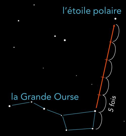

Suffit de repérer l'étoile polaire, si t'es dans l'hémisphère nord. Elle est quasiment dans le prolongement de l'axe de rotation de la terre. Elle indique donc toujours le nord (nord géographique et pas magnétique, mais bon c'est pas très différent) et ne donne jamais l'impression de bouger. Assez facile à trouver en partant de la grande ourse :
