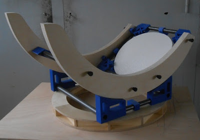

Leimury Posté 23 février 2016 Posté 23 février 2016 Non, non! Pas de taraudage ou de filet imprimé dans le plastique. Cela ne tiendrait pas. Il y aura sous le corps de l'araignée une plaque métal avec les trous taraudés comme il faut. La partie plastique permet de "tenir" les vis sur une profondeur suffisante, de manière à ce qu'elles ne partent pas de travers. Bonjour, L'hexagone en 3D c'est plutôt facile non ? Je ne comprends pas pourquoi dans les pièces imprimées en 3D on ne fait pas les logements hexagonaux pour y placer un bête écrou.

PierreDesvaux Posté 23 février 2016 Auteur Posté 23 février 2016 Merci à tous ceux qui ont marqué leur intérêt! Dixit le Sage de Cintegabelle: "mettre une âme en carbone dans un anneau en morceau de plastique, où est le progrès? On a rien gagné. Autant alors mettre une âme carbone (qu'elle soit en tube ou en feuille) dans du CTP de qualité. C'est encore toujours: mieux, moins cher et tout aussi "high tech". Oui, en un sens, tu as raison. Et d'ailleurs, pour cet instrument précis, je ne sais pas encore si je vais mettre l'anneau imprimé ou un anneau composite polystyrene/contreplaque qui serait sensiblement de même poids. MAIS... L'anneau en polystyrene/contreplaqué, il faut le faire, et pour faire un truc qui ressemble à quelque chose, bien fini, sans bavure, bien vernis, et tout et tout, il faut savoir, et cela prend du temps, beaucoup de temps. Or, time is money, boy! (même pour un amateur qui arbitre son temps passé à bricoler contre du temps qu'il pourrait consacrer à d'autres choses, travailler pour gagner plus, par exemple... ). Dans l'autre cas, pour l'anneau imprimé, cela se fait en un clic!! et y a pus qu'à assembler et coller. Certes, c'est cher, mais ensuite, c'est une question d'arbitrage temps/coût (qui peut être un coût non sonnant et trébuchant mais un coût d'opportunité). Et comme déjà dit, parfois, je fatigue... Donc, pouvoir faire un telescope en un clic, j'aimerais bien... Et puis, comme je l'ai déjà rappelé, en 1900, les types qui s'embarquaient sur une machine pétaradante, sale et qui roulait toute seule étaient traités de fous, alors qu'il y avait tellement de chevaux disponibles, qui ne coûtaient presque rien, faisaient moins de bruit, et allaient bien plus vite... Donc, je suis comme les fous de 1900, je monte sur le truc pétaradant, je vois comment cela marche, et je vois comment cela se développe. Pour répondre à une question, les tubes sont collés à l'epoxy dans les connecteurs. Certes, des tubes carrés seraient encore mieux (et faire un trou carré plutôt que rond, cela ne coûte pas plus, ce qui est quand même génial...) mais pour ce cas ci, j'ai repris des chutes de tubes ronds que j'avais. Et les tubes carrés sont bien plus coûteux aussi.

chatbleu54 Posté 23 février 2016 Posté 23 février 2016 L'hexagone en 3D c'est plutôt facile non ? Je ne comprends pas pourquoi dans les pièces imprimées en 3D on ne fait pas les logements hexagonaux pour y placer un bête écrou. Idée de Leimury que je trouve excellente plutôt que tarauder dans du plastique avec une durée de vie limitée !!! Surtout si on peut faire un trou carré plutôt que rond et que c'est pas plus cher alors zouou un trou hexagonal, vis/écrou et sa roule ! Eric

PierreDesvaux Posté 23 février 2016 Auteur Posté 23 février 2016 Bon allez, malgré mes gros problèmes personnels, (comment il a dit, le Monsieur ?), "d'éthique et de conflit d'intérêt", je continue... Les photos ne sont pas terribles, car manque de lumière à l'atelier... Assemblage avec les tourillons. Cela commence à ressembler à un dobson... Pour cette première étape, les tourillons sont en bois de manière à pouvoir comparer le comportement des autres pièces imprimées, par rapport à un télescope classique. Dans une seconde étape, les tourillons seront sans doute eux aussi imprimés en 3D.

zeubeu Posté 24 février 2016 Posté 24 février 2016 Bon Pierre, finalement, ça sera pas si moche que ça :-) Par rapport à tes productions tout bois, c'est différent, ça fait plus moderne :-)

thierry ruiz Posté 24 février 2016 Posté 24 février 2016 Bonjour a tous, je rentre de vacance et je découvre cette réalisation en impression 3D et bois, qui donne un aspect plutôt sympa, une chose est sur, Pierre, tu as de la suite dans les idées . Tu ais resté sur du dépôt filamentaire plutôt que sur du frittage ou des résines chargées, tu prends un gros risque sur les pièces en contraintes. La nature des plastiques ABS ou autre n’est pas en cause mais simplement la technique de dépôt ou les plastiques ne sont pas homogènes (rupture des strates par cisaillement), tous les essais que j’ai fait a se jour sur des pièces en contraintes se sont terminés par de la casse, non pas des pièces mais des strates. Je vais suivre la suite avec grand intérêt, mais je te dis quand même bravo. Thierry

thierry ruiz Posté 24 février 2016 Posté 24 février 2016 Bonjour à tous, Le projet de Pierre est réellement intéressant, car je me suis cassé les dents sur un projet similaire l’année dernière en utilisant la même technologie d’imprimante. Je partage donc simplement mes connaissances dans le domaine du filamentaire car nous utilisons toujours cette technique à l’atelier pour la réalisation de certaines pièces. Avec les moyens techniques et l’évolution de l’impression 3D il tout a fait possible de réaliser une structure complète de télescope en impression 3D, certes pas en filamentaire qui ne permet pas de réaliser des pièces a forte résistances mécaniques du fait de la technique utiliser mais en alliant plusieurs système d’impression 3D, comme le frittage ou les résines chargées. Le problème avec les autres solutions d’impression est le prix, avec un rapport 1 pour 10 voir plus en fonction de la technique. Pour les personnes que cela intéresse, il est maintenant possible d’acquérir une imprimante filamentaire avec un bon niveau de résolution et une bonne vitesse de production à des prix très raisonnables. Sur Bordeaux, a l’IUT de génie mécanique, nous avons le FabLab, qui réalise sur mesure pour les particuliers ou les petites entreprises des imprimantes 3D et autre machine numérique au tiers du prix des machines du commerces, si cela intéresse des bricoleurs je pourrais vous donnez les coordonnées du responsable par mail privé. Thierry
