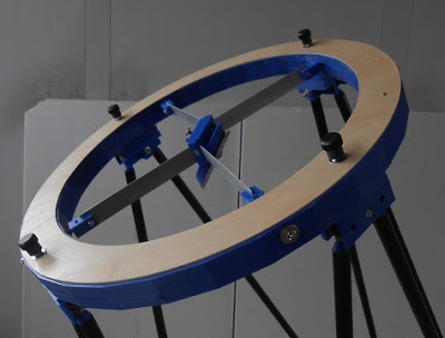

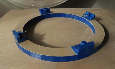

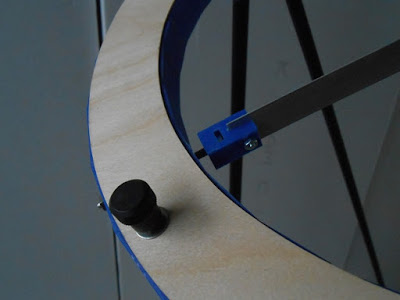

PierreDesvaux Posté 24 février 2016 Auteur Posté 24 février 2016 (modifié) JMD, c'est très intéressant, ce que tu fais avec ton imprimante! Pour le PO, quelques suggestions: - Tu as repris le design en U ouvert des PO classiques, avec le bout des branches qui supportent les roulements. Avec du métal, cela va, c'est assez solide. Mais avec du plastique, souple, les branches ont sans doute tendance à s'ouvrir, sous le poids des gros oculaires. Il vaudrait donc mieux "fermer" le U en dessus, soit par un pont au dessus, entre les roulements, soit pas un "capot", que l'on rajoute ensuite et qui empêche les branches de s'écarter. - Les roulements sont tenus par un axe qui ne tient que d'un coté. La encore, dans du métal, c'est ok, si c'est bien fait (même si ce n'est pas l'idéal et c'est d'ailleurs là que pêchent les mauvais PO). Dans du plastique, la encore, cela va bouger. Il faudrait donc que l'axe soit tenu également de l'autre coté. Cela peut se faire en rajoutant un bloc au dessus du roulement, collé/fixé contre le pont, dans lequel est insérée l'autre extrémité de l'axe. On peut aussi tout faire d'un seul bloc, ce qui est encore mieux, mais c'est plus difficile pour le montage. En espérant me faire comprendre... Je trouve que c'est un bon exemple. Dans les deux cas, il faut raisonner comme si on avait un matériaux souple, et s'arranger pour que la "souplesse" disparaisse, par une forme adéquate auto-rigide. Avec du métal, on peut faire des raccourcis. Avec du plastique, cela ne pardonne pas. (Platynota, c'est gentil ce que tu dis. Merci!) . Modifié 24 février 2016 par PierreDesvaux
JMDSomme Posté 24 février 2016 Posté 24 février 2016 (modifié) Pierre je comprend tes objections, mon premier design fermé a échoué à cause d'un truc assez con: un trou de 3mm doit faire 3,30 environ pour coulisser un axe (aiguille de roulement) et la position de tout ça rendait impossible une retouche. J'ai jeté le premier bout de plastique... Je n'avais pas encore bien en tête les tolérances de mon imprimante. Pour tarauder à 3mm j'imprime un trou (drôle non?) de 2,4 et ça tient correctement si on ne souque pas comme un Teuton (je suis habitué aux motos Italiennes, les motards comprendront). Ceci dit s'il y a bien une petite flexion je crois qu'elle vient surtout du faible écartement entre mes trains de roulement (façon Crayford plat de dobson) ce qui était inutile pour ma demie jumelle. Du coup une très faible flexion du pastique se traduit par un désaxement perceptible du coulisseau. Bref on apprend en faisant. Il me reste une autre demie jumelle pour, un de ces jours, faire un truc qui supporte mon Nex 5 sans broncher. Sinon, en visuel ça marche nickel. Mais en effet je pourrais tenter un "capot" de fermeture et voir si ça change quelque chose. Pour les trous taraudés il faudrait que je prenne le temps d'apprendre à utiliser la version "Full" de CURA (le logiciel de préparation d'impression) là on peut régler tout au poil: épaisseur de parois, type de remplissage (rectilinéaire, nid d'abeille) etc... En version de base du log la "paroi" semble faire un gros mm, environ, alors faut garder de la matière quand on taraude, mais tarauder assez pour tenir la vis. PS @ Yagoo: Un scope type serrurier ok, mais un tube plein... je vois pas l'intérêt d'empiler plus ou moins bien des rondelles de plastique souple. Regardons ce que fait Pierre ça va être plein d'enseignements. Modifié 25 février 2016 par JMDSomme

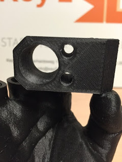

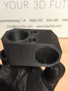

PierreDesvaux Posté 25 février 2016 Auteur Posté 25 février 2016 Test d'impression avec un composé mixte polymère+carbone. C'est deux fois plus rigide, et 20% plus léger. C'est prometteur!

JMDSomme Posté 25 février 2016 Posté 25 février 2016 Là ça commence à être cool! La finition a l'air bien propre.

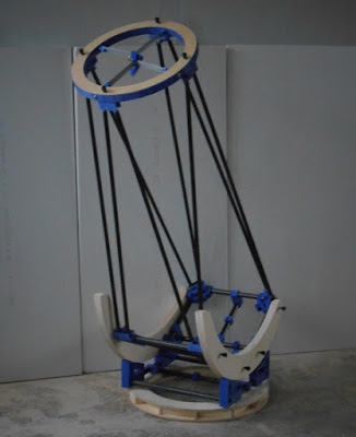

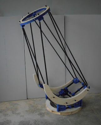

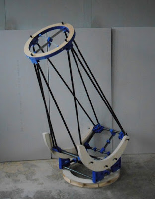

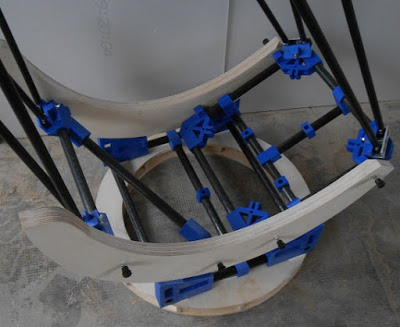

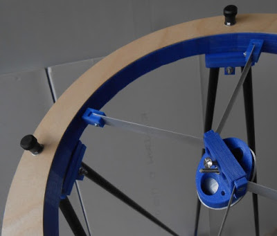

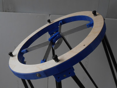

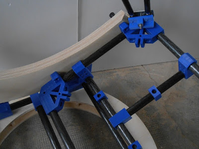

PierreDesvaux Posté 4 mars 2016 Auteur Posté 4 mars 2016 Il parait que la foule assemblée crie son impatience et veut connaître la suite... Voici donc un premier montage général. La structure semble fort bien se comporter. L'anneau supérieur est étonnnement rigide. C'est tout à fait conforme à une structure tout en bois. . 1
yaggO Posté 4 mars 2016 Posté 4 mars 2016 magnifique je sais pas si c'est courant pour toi de donner d'autre détails mais au cas où. qu'elle est le poids de l'ensemble ? peu tu nous dire le temps d'impression total ? Micka
kiwi74 Posté 4 mars 2016 Posté 4 mars 2016 Bravo Pierre pour cette nouvelle aventure !!!! Et j'ai également hâte d'avoir les premiers retours en conditions réelles !!!
Moraldo Posté 4 mars 2016 Posté 4 mars 2016 Ah ouais !... Oùsse que sont les miroirs bon sang de bonsoir !?
PierreDesvaux Posté 4 mars 2016 Auteur Posté 4 mars 2016 Le poids, pour l'instant, ce n'est pas significatif, car les tourlllons et la base sont en bois "presque" plein, donc, pas d'optimisation. En configuration actuelle, la structure en entier pèse 6 kg. Mais avec des tourillons et une base en composite polystyrene/ contreplaqué fin, comme j'en ai déjà fait plusieurs, on doit descendre autour de 4kg. Donc, cela ferait un 300, optiques comprises à moins de 10kg. La durée d'impression, je ne sais pas trop, puisque ce n'est pas moi qui imprime, mais un professionnel, Key23D, en Hollande. En fait, c'est très long... Avec plusieurs machines, il a mis une semaine pour tout imprimer. Pour les optiques, je n'en ai pas pour l'instant. Je vais lancer une souscription... Un truc amusant: j'ai été contacté par le Managing Editor (Himself), de Astronomy Technology Today, un magazine américain, qui est enthousiasmé et va faire un article sur le projet !
benjamindenantes Posté 4 mars 2016 Posté 4 mars 2016 C'est très joli. Bravo. En effet, une fois monté, le bleu est un bon choix. Si tu me l'envoies, je ne le refuserais pas à la réception. La seule chose qui me saute aux yeux et je te l'ai déjà dis, c'est l'absence de congés sur les pièces et en tant que concepteur en mécanique ça me chagrine vachtement. Les congés partout ou c'est possible et les nervures bien orientées, c'est les deux choses primordiales pour obtenir le meilleur en termes de rigidité d'une pièce en plastique. (terme non péjoratif)
yaggO Posté 4 mars 2016 Posté 4 mars 2016 C'est très joli. Bravo. En effet, une fois monté, le bleu est un bon choix.Si tu me l'envoies, je ne le refuserais pas à la réception. La seule chose qui me saute aux yeux et je te l'ai déjà dis, c'est l'absence de congés sur les pièces et en tant que concepteur en mécanique ça me chagrine vachtement. Les congés partout ou c'est possible et les nervures bien orientées, c'est les deux choses primordiales pour obtenir le meilleur en termes de rigidité d'une pièce en plastique. (terme non péjoratif) prems #145
yaggO Posté 4 mars 2016 Posté 4 mars 2016 Le poids, pour l'instant, ce n'est pas significatif, car les tourlllons et la base sont en bois "presque" plein, donc, pas d'optimisation. En configuration actuelle, la structure en entier pèse 6 kg. Mais avec des tourillons et une base en composite polystyrene/ contreplaqué fin, comme j'en ai déjà fait plusieurs, on doit descendre autour de 4kg. Donc, cela ferait un 300, optiques comprises à moins de 10kg. La durée d'impression, je ne sais pas trop, puisque ce n'est pas moi qui imprime, mais un professionnel, Key23D, en Hollande. En fait, c'est très long... Avec plusieurs machines, il a mis une semaine pour tout imprimer. Pour les optiques, je n'en ai pas pour l'instant. Je vais lancer une souscription... Un truc amusant: j'ai été contacté par le Managing Editor (Himself), de Astronomy Technology Today, un magazine américain, qui est enthousiasmé et va faire un article sur le projet ! merci pour les réponses. est çe que je me trompe si j'ai l'impression que tu a ouvert une porte pour nous néophytes concernant lafabrication de nos montures ?
maire Posté 4 mars 2016 Posté 4 mars 2016 Belle esthétique sans aucun conteste. Surtout l’alliance du bleu et du bois (ce sont ces couleurs que j'utilise avec des teintes pour vernis) En fait à ce jour, je comprends pas bien l'intérêt du 3D ici - hormis pour le prototypage qui permet de penser des solutions pour le futur - je constate qu'on y colle encore une fiche couche de contreplaqué des deux côtés pour plus de rigidité… En fait le travail n’est pas encore vraiment simplifié par l’impression 3D
PierreDesvaux Posté 4 mars 2016 Auteur Posté 4 mars 2016 (modifié) Benjamin, oui, oui, les congés, je sais... Je les ferai sur le prochain! Ou je modifierai sur celui-ci à la prochaine commande d'impression. (il y a d'ailleurs une ou deux pièces à re-concevoir/refaire, en plus ramassé, compact. Rien de critique, mais cela sera plus mieux et je serai plus content...) Eric, je suis bien content que les couleurs te plaisent! Les plis de contreplaqué sur l'anneau sup, c'est pour l'esthétique, car les surfaces n'étaient pas tout à fait parfaites comme je les aurais voulues! On aurait pu s'en passer sans problème, mais j'aime bien faire de l'ébénisterie et l'esthétique, c'est super hyper primordial! (si en plus, cela rajoute un peu de rigidité supplémentaire, c'est toujours bon à prendre...) (et cela me prend 10 mn pour faire ce placage, donc, c'est pas fondamental). Modifié 4 mars 2016 par PierreDesvaux
