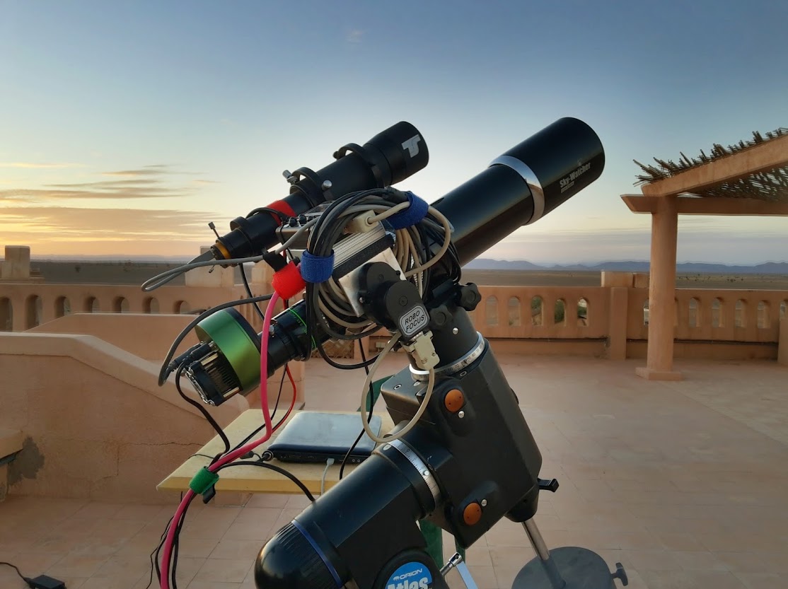

Je suis en train de peaufiner un équipement astrophoto (pour contrôle à distance) géré par l'excellent Sequence Generator Pro, EQMod (USB direct), PHD2.
Il y a la cam de guidage, la cam d'imagerie, la roue à filtres, le robofocus et évidemment la monture.
Tout ce petit monde fonctionne parfaitement la plupart du temps; et ce via un hub alimenté.
Hélaaas, parfois il y a l'un ou l'autre élément qui plante et tout laisse à penser qu'il s'agit "simplement" d'un souci de contacts des fiches USB.
Par exemple, un temps beaucoup trop long pour charger l'image (or cela se fait très rapidement normalement, voir en "live").
Je chipote au niveau du câble et hop, ça (re)-marche.
Idem avec l'autofocus etc...
Ce n'est à priori pas un souci genre alim usb (piste trouvée ici: http://www.webastro.net/forum/showthread.php?p=478258 )
C'est excessivement énervant et incompatible avec le but recherché: laisser tourner pendant que j'observe.
Y a-t-il un truc pour augmenter la fiabilité de la liaison?
J'ai bien sûr veillé à attacher les câbles en laissant le "mou" nécessaire.
Est-ce une bonne idée de sécuriser la liaison en "collant" la fiche avec du silicone (genre qu'on utilise pour coller le miroir secondaire).
Autres idées?

Très beau setup Patte.
Je vois que tu as eu la version verte de la miniCAM5F. Bon, je vais me jeter des fleurs mais c'est grâce à mon initiative qu'elle existe. Au départ, c'est la version argentée qui était prévue et pis j'ai fait une photo customisée de la caméra avec le vert adopté par qhyccd et hop. Pour une fois que je sers à qqchose.
Elle est sympa en vert je trouve.
En dehors de ça, pas d'idées pour ton pb de hub USB.

Bravo pour ton assemblage Patte. Je n'arrête pas à optimiser mes câblages et en fin de compte ça finit toujours par devenir de la salade, je ne suis pas très doué pour ça.
Là, je bataille avec mon ordi avant de reprendre mon problème de rallonge, Windows c'est l'autre bâton dans les roues.
C'est vraiment bête d'avoir du matos sympa et de trouver des limites à cause des "simples" problème de connectique.
