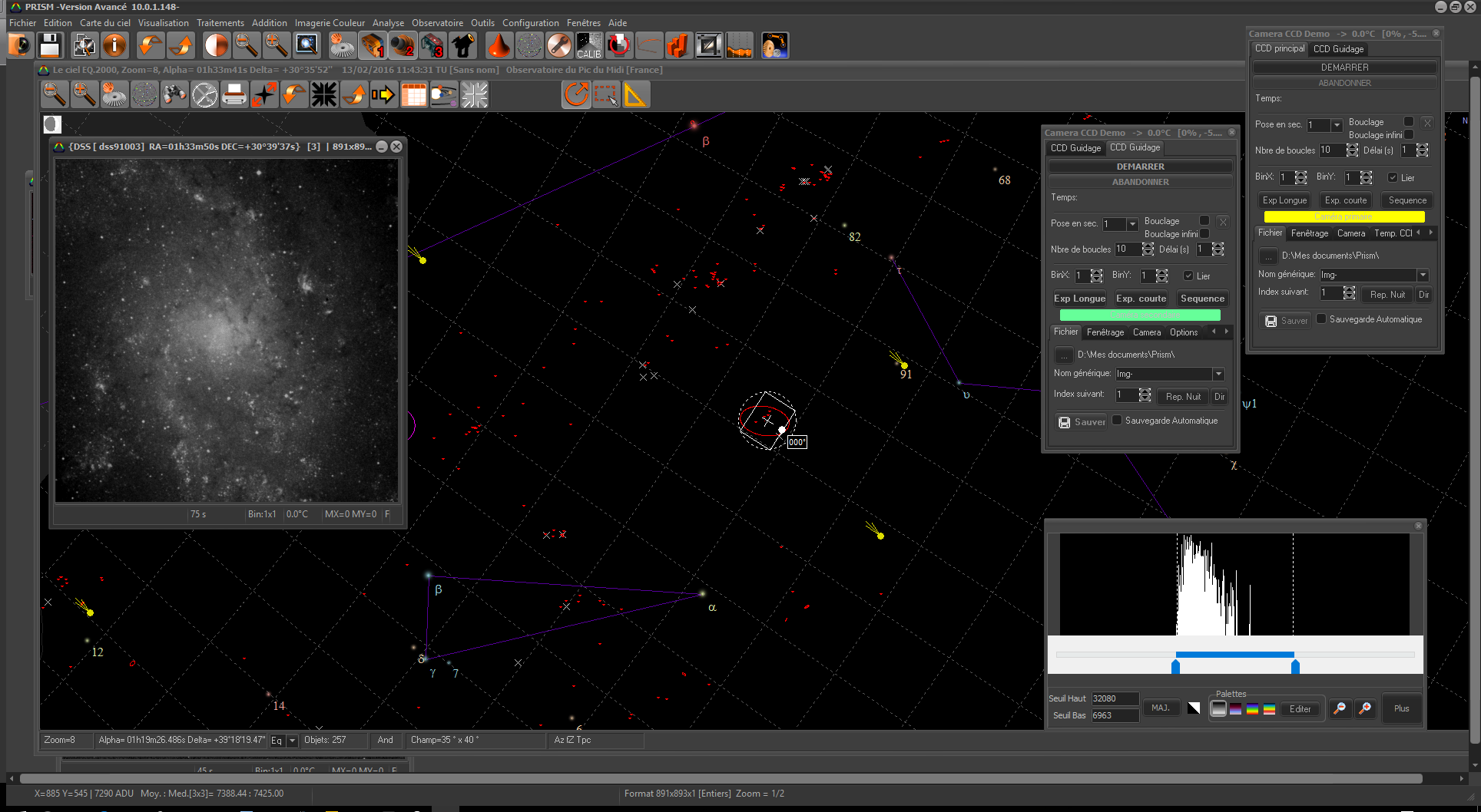

Superbe interface avec un gros moteur sous le capot :)
un petit côté Pixinsight pur le look? pas déplaisant

J'ai fait l'acquisition de la version 10 pro il y a 1 mois mais je n'ai eu l'occasion de la tester que ces 2 dernières nuits.
1 ère conclusion (étant un utilisateur au préalable de maxpilote avec maximdl et theskyx) je le trouve "propre" rapide et assez intuitif si l'on prend le temps de bien le configurer.
Mais c'est sur ce dernier point qu'il faut faire attention, ayant un système complet d'astrophoto avec automatisation de map et voulant faire de l'observation auto, il faut BIEN BIEN le configurer et c'est pas si facile que ça.
1 ère difficulté la configuration du pas de focuser qu'il faut calculer pour avoir de bon résultat avec mon ROBOFOCUS. Pour ma config j'ai fini par trouver environ 20 micron / pas ensuite ça vas tout seul. Bien choisir une étoile de magnitude qui ne sature pas, là c'est en connaissant votre matériel que vous saurez trouver les bons paramètres.
Ensuite la map auto fonctionne très bien quand on lui indique une position correct de départ du focuser.
Second point à régler et plutôt mon problème principale mais bientôt régler, c'est les paramètres d'astrométrie. En effet quand la map est perfectible, l'astrométrie refusait de se faire. Un autre souci aussi était l'orientation de la CCD qui empêchait l'astrométrie (problème surement réglé par un paramètre que j'ai changer aujourd'hui mais pas encore tester)
j'ai ensuite un peu tester le guidage, pas de réel soucis à part lors de la calibration qui refuse parfois de se faire quand il y a trop de jeux dans le setup ou un peu de vent.
Ensuite le guidage est très très Bon et c'est ma grande surprise.
En ce qui concerne l'observation automatique je n'ai pas pu aller au bout de la chose pour plusieurs raison.
la 1 ère fut des soucis d'astrométrie qui refusait de se faire. Après le problème régler, des soucis de map auto sur des étoiles choisi automatiquement et plutot mauvaise (là c'est aussi une question de réglage) et ceci réussi des souci pour trouver une étoile guide....
Enfin tout ça pour l'observation auto. En ce qui concerne l'utilisation de prim dans sa généralité pour une prise de vue plus "classique" tout a fonctionné, de la map auto au guidage à la prise de vue!
Pour le moment ma conclusion est très positive, un très bon logiciel très très complet pour un prix correct.
Très puissant si l'on prend le temps de bien le régler correctement mais c'est comme tout, passer d'un logiciel a un autre demande un apprentissage complet mais l'avantage c'est qu'il regroupe à la fous maxpilote maximdl et carte du ciel etc.....
