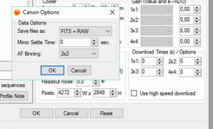

Autre chose : tu dois absolument mettre ton APN en bin 2 pour l'AF (option à cocher dans SGP dans le Control Panel et/ou le profil utilisé, onglet Camera). Ca permet d'éviter l'artefact matrice de Bayer et accélère beaucoup le processus de surcroît, sans altérer la précision du focus trouvé.
Quant à observer un léger décalage entre Bahtinov et AF, ca me surprend pas plus que ça. J'en observe aussi. Je fais toujours confiance à l'AF de SGP dans ces cas. Chez moi, il est d'une fiabilité redoutable avec mon scope f4, mon scope f5 et ma lunette f6. Jamais aucun souci ni en APN ni en CCD.
Tu dois aussi déterminer si le focus de ton scope est stable pendant ta session, et si non, quelle doit être ta fréquence d'autofocus. Avec mon 250 f4 pourtant carbone, je suis obligé de faire un AF toutes les 30 minutes ! Heureusement que ca ne prend pas plus de 2 minutes chez moi.
Merci les copains, Pour le coups du Bin 2 je vais l'enregistrer sur le coups, je suis a 1s de pose et iso 800 ça te parrait correct?
de toute faon je procède de la façon suivante: je fait ma MAP au petits oignons, au masque de Bathinov, puis a partir de cette MAP je lance la séquence.. ou l'AF..
C'est bien ce réglage là? pour le bin 2?
par contre je serait en bin 2 pour les acquisition aussi non? ça va faire quoi?

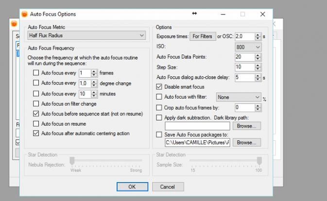

voila mes futur réglage de l'AF
Modifié par kmille16
Je suis plutôt entre 3 et 5 secondes en AF (aussi bien en CCD qu'APN). C'est mieux pour la détection d'étoiles et la mesure de leur HFR.
Le binning ne s'appliquera qu'à l'AF, pas aux poses (ils sont pas bêtes les concepteurs de SGP)
Par contre tu as mis 20 points d'AF, c'est trop. Passer à 9.
3s pour le temps d'expo.
Pour le step size, comme j'ai dit précédemment ca dépend de ton moteur de MAP et aussi de ton f/d (5 ici). Essaies 30. 10 est sans doute trop faible.
