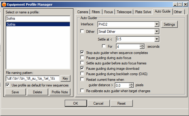

Je viens de commencer à utiliser la version d'essai de SGPro, avec une première vraie séance hier soir. Globalement ça s'est bien passé, sauf un peu de cafouillage avec PHD2. Faut dire que je ne comprends pas exactement comment faire travailler ces deux ensemble...

La question que je me pose c'est qu'est capable de faire SGPro tout seul, parmi ces actions, et à quel moment ?
Idéalement pour pouvoir faire plusieurs cibles dans la même séquence, il faudrait qu'il puisse faire au minimum les points 4 et 5, plus arrêter le guidage entre 2 cibles différentes (avant un slew/center to).
Dans le même esprit, comment gérer les séries de dark/offfset/flat, pour lesquels il faudra que le guidage soit arrêté, pour ne pas que PHD se mette en erreur ?
Merci d'avance.
Sgp gere phd2 tout seul..
De mon côté en debut de cession je connecte tout et je calibre le guidage a l'endroit de mon mon choix et apres en debut de sequence SGP, fait le reste tout seul..
Il arrete le guidage, fait une astrometrie, relance le guidage, autofocus.... et roulez jeunesse 😆.

La mauvaise c'est qu'au vu des logs de ma séance d'hier, il n'a pas l'air d'avoir arrêté le guidage pour les darks et les flats, du coup erreur de guidage... Il y a quelque chose à configurer ?
Voici ma config :
