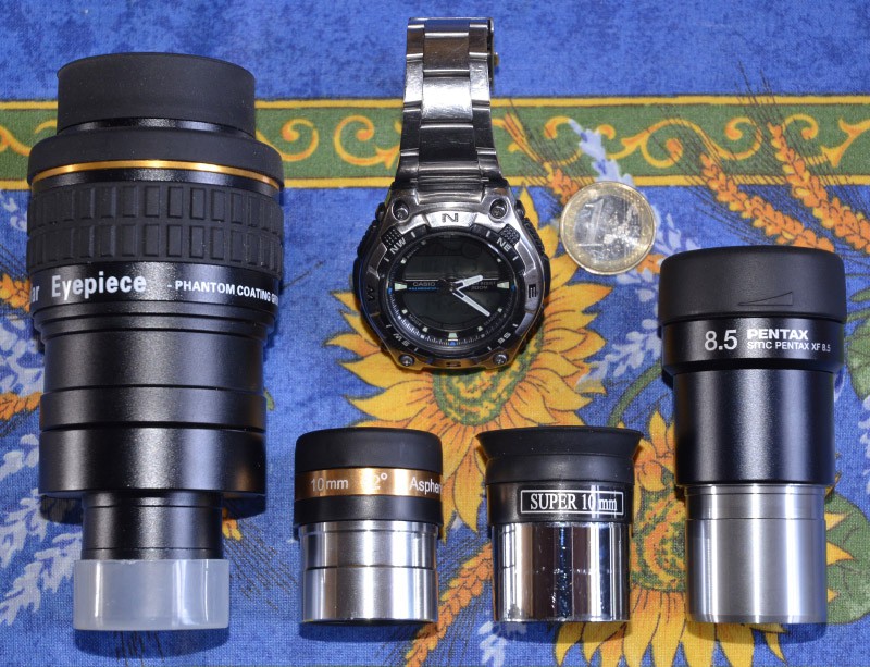

Test Oculaire Celestron/Vite asphérique 10mm sur T200/1000
Petit retour sur l'oculaire 'Vite' 10mm, petit chinois pas cher dont on a dit sur les forums qu'il était très bon pour son prix... 11€, frais de port compris!
Donc pour ce test, j'ai mon bon vieux Dob Orion 200/1000 (f/5) et quelques oculaires de focales proches: Hyp 17 (étendu à 13mm), Pentax 8,5mm, et bien sûr l'oculaire d'origine RK 10mm 'offert' avec la majorité des télescopes SkyWatcher.
Caractéristiques:
Marque: Vite (produit à l'origine sous le label Celestron)
Focale: 10mm
Champ apparent: 62°
Formule optique: 3 lentilles 'fully coated' dont une asphérique en 'plastique' (polycarbonate ou 'verre organique', comme les lunettes de vue)
Dégagement oculaire (estimé): ±14mm
Masse: 28g (!)
L'objet:
Ce 10mm asphérique est livré dans une mauvaise boîte en carton défoncée mais il est tout de même muni de deux bouchons.
Sa finition est très correcte, la bande dorée élégante et on n'a pas l'impression de 'tout plastique' comme avec le 10mm de SkyWatcher qui n'a de 'Super' que le nom...
Le Vite est minuscule et extrêmement léger, idéal pour une bino, un setup ultraléger ou un bricolage pas cher.
La bonnette en caoutchouc est fixe, le coulant en alu possède un creux de sécurité.
Sous les étoiles:
J'ai pointé Jupiter et l'étoile Rigel, très brillante et qui a un compagnon facilement résolu au 200mm.
Images stellaires: Première impression sur Rigel, la vue est correcte, l'étoile et son compagnon sont bien visibles. L'oculaire n'a aucune dominante colorée. Le champ apparent semble assez important.
Le chromatisme est bien présent, la courbure de champ aussi malgré le qualificatif 'asphérique'. L'objet est 'propre' au centre mais ça se dégrade dès qu'on quitte le tiers central, avec une belle forme de comète qui s'accompagne d'un liseré bleu/jaune.
La clarté supposément obtenue par la formule avec seulement trois lentilles n'est pas évidente. Ce n'est pas mieux que l'Hypérion qui est pourtant plein de verre. Le 'piqué' est correct, le compagnon de Rigel est bien défini mais par rapport aux oculaires plus coûteux, c'est un poil plus 'mou'.
Images en planétaire: Jupiter est superbe, les conditions sont bonnes. De nombreux détails sont visibles dans les deux bandes principales. Les bandes secondaires sont évidentes et des festons apparaissent dans les trous de turbu. Malheureusement la grande tache rouge est de l'autre côté, mais une tempête dans la bande supérieure forme un 'Z' caractéristique.
Le chromatisme est flagrant, la planète n'est vraiment belle qu'au centre du champ. Dans ces conditions les couleurs sont neutres, le contraste très correct.
Sur un doubleur de focale Samyang, on passe à l'équivalent d'un 5mm. L'image reste belle mais le chromatisme est toujours aussi présent, pas de miracle à attendre de ce côté.
Confort: Le placement d'oeil est facile, l'absence de bonnette réglable ne gène pas vraiment. Le dégagement est suffisant si on ne porte pas de lunettes (astigmates). Le champ apparent est confortable, on n'a pas l'impression d'un trou de serrure; la recherche et le suivi sont faciles au Dob. Je n'ai pas noté de reflets gênants ni d'ombres 'kidney beans'.
Comparaison:
Le Vite 10mm est incomparablement plus pratique qu'un Hypérion, ce qui est appréciable, il se fait oublier bien au chaud au fond d'une poche. Le chromatisme est évident, là où le Pentax est mieux corrigé et l'Hypérion proche de la perfection. La déformation de champ est importante, cet oculaire ne convient pas à f/5, sauf au centre du champ. Il devrait bien mieux s'en sortir sur une lunette longue, un SC ou un Mak.
Comparé au 10mm 'Super' d'origine, le 'Vite' est bien meilleur: image plus claire, meilleur contraste, chromatisme un peu meilleur, confort supérieur et surtout le champ est incomparablement plus grand et plus agréable. Notez qu'avec le 10mm RK d'origine on voit aussi le compagnon de Rigel; tout est donc relatif.
Conclusion:
Si on a déjà de bons oculaires et sur un tube 'rapide' (f/4 ou f/5), cet oculaire est décevant: il ne fait mieux que dans un seul domaine: le format mini.
Pour remplacer les oculaires d'origine ou pour compléter sa collection à très petit prix, c'est une aubaine. On peut par exemple l'acheter pour voir si la focale est intéressante, ou en attendant de se prendre un haut de gamme.
Sur un télescope f/10 ça ne m'étonne pas que certains astrams expérimentés disent le préférer à des oculaires bien plus chers. A image similaire, le format 'nano' du Vite 10mm et son usage agréable sont des atouts.
Bon ciel à tous! :beer:
PS: le but de ce post est informatif; svp, évitez les commentaires agressifs et les railleries, surtout si vous n'avez pas testé vous-même cet oculaire 'en plastique'. ;)

Oui, sur une bino ou même une tourelle. Ou pour un instrument long qui pose des problèmes d'équilibrage.
Ou pour équiper un vieil instrument pour donner à un débutant ou un jeune.
La jupe se démonte si tu veux récupérer le coulant métallique 1,25" pour un projet. Les lentilles sont maintenues dans une cellule en plastique, elles ne tombent pas si on enlève la jupe. On pourrait je suppose en faire un oculaire pour petit coulant japonais.
'Vite' fait aussi un 23mm qui semble OK et un 4mm dont les retours sont moins flatteurs.
