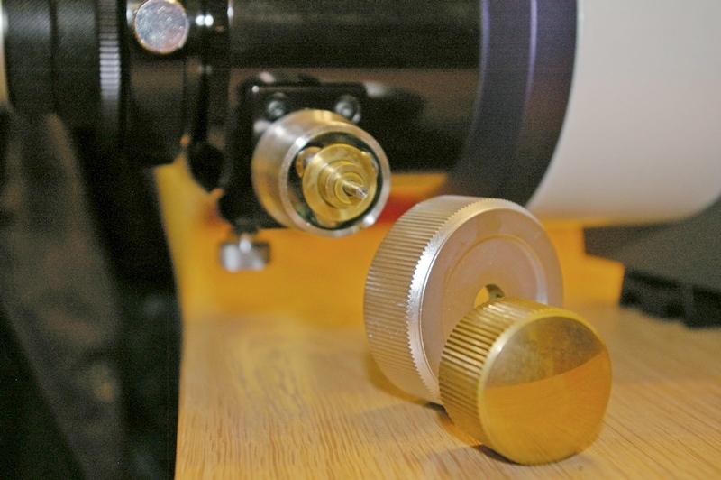

Salut
J'ai eu l'occasion de démonter le crayford de ma lulu Astro pro 102/714 ed pour affiner son réglage' date=' et si le tiens est du même type, il y a un écrou qui appuie sur une rondelle ressort, et si cet écrou est trop serré, ça fait exactement l'effet que tu as constaté, par contre, pour ce réglage il faut démonter entièrement le crayford, ce qui se fait sans problème pour un bricoleur minutieux
Pour la photo, j'ai juste démonté les deux molettes, l'écrou en question se trouve au dos de la pièce ou se trouve les trois billes :
