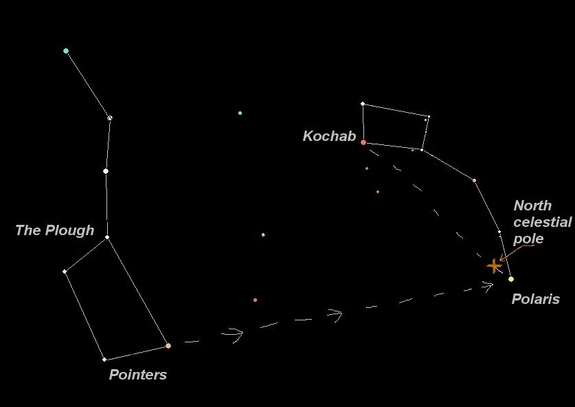

Soigne bien la mise en station (MES). Si tu as un point rouge, tu le règles de jour sur un objet mointain, le mieux possible, puis tu l'utilises la nuit pour viser un point situé légèrement en direction de Kochab en partant de l'étoile polaire: c'est le Nord céleste.

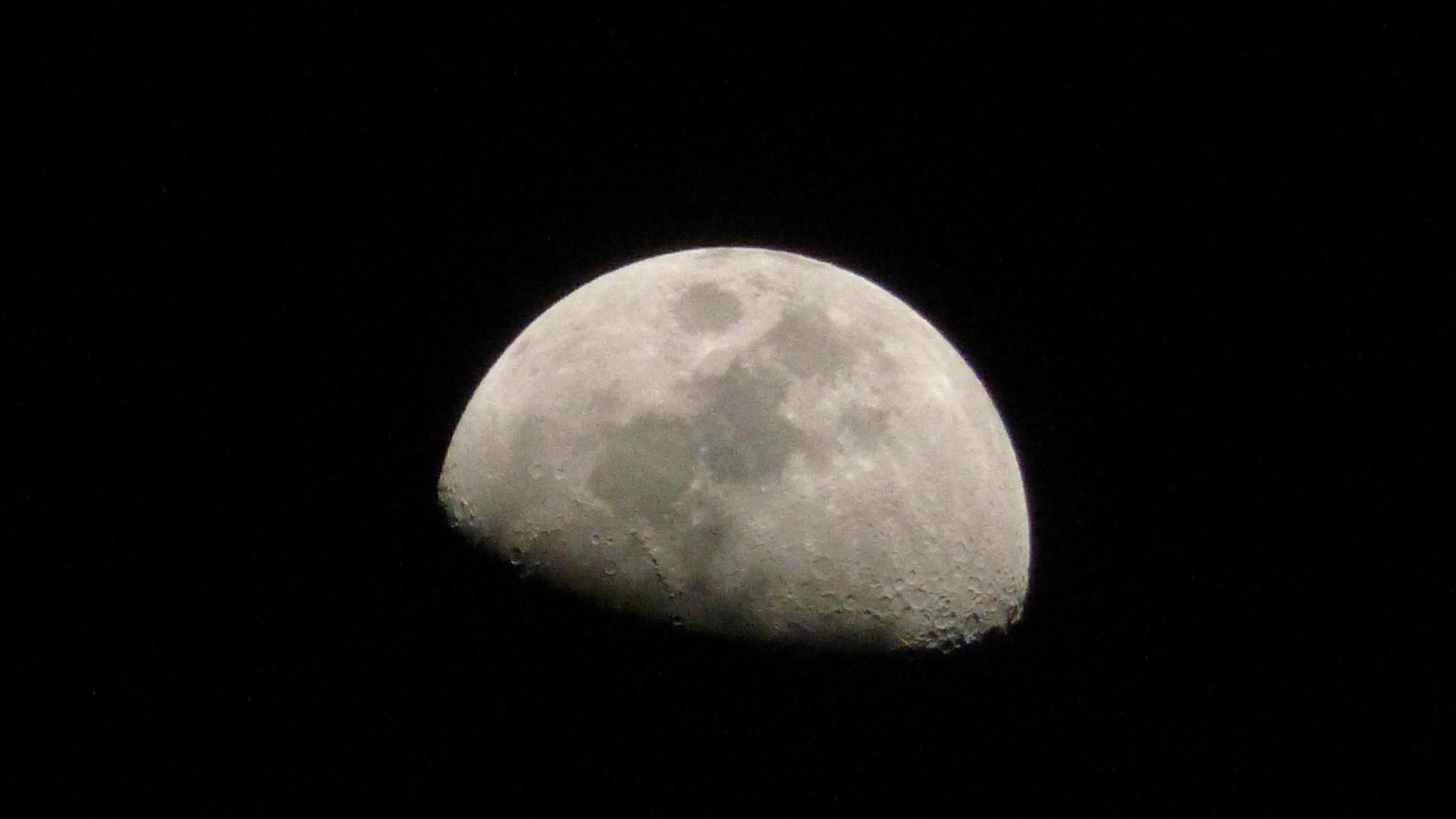

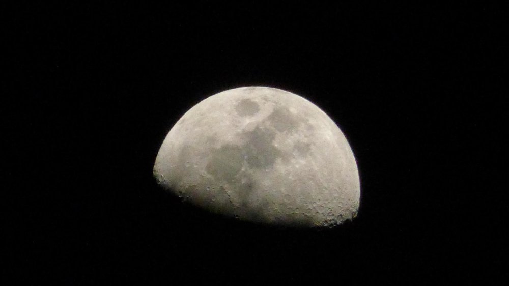

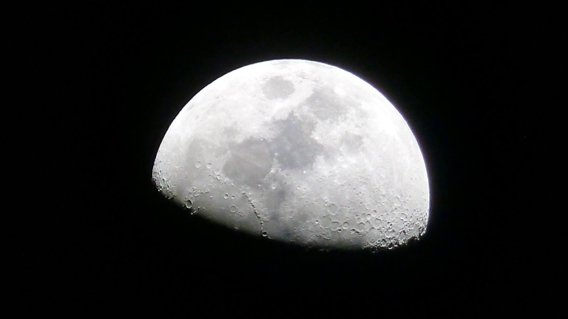

Et voilà,
les premiers clichés en début de soirée, avant que les nuages arrivent !
La 65 prise en mode paysage nuit (tout auto)
La 51 en mode manuel, un peu au pif, car c'était avant de voir les conseils d'Orion...
Z'en pensez quoi ?
Modifié par Vince84
Ah ben c'est sympa mais il y a un malentendu. ;)
Pour la Lune, les réglages sont différents car c'est un objet extrêmement lumineux. On choisit donc une vitesse d'obturation élevée (durée de pose courte).
L'imagerie planétaire c'est très différent de l'imagerie du ciel profond. Pour le CP il faut des durées de pose de plusieurs dizaines de secondes car les objets sont très sombres: amas d'étoiles, galaxies, nébuleuses,... La focale utilisée est souvent faible, pour avoir un maximum de champ et un suivi correct pendant toute la pose (sinon les étoiles tracent des lignes ou des 'patates' sur l'image).
La Lune et les planètes en général, c'est différent: on prend des poses très courtes, de moins d'une seconde. Avec les caméras astro planétaires, c'est même des dizaines d'images par seconde qu'on capture, de façon à figer la turbulence.

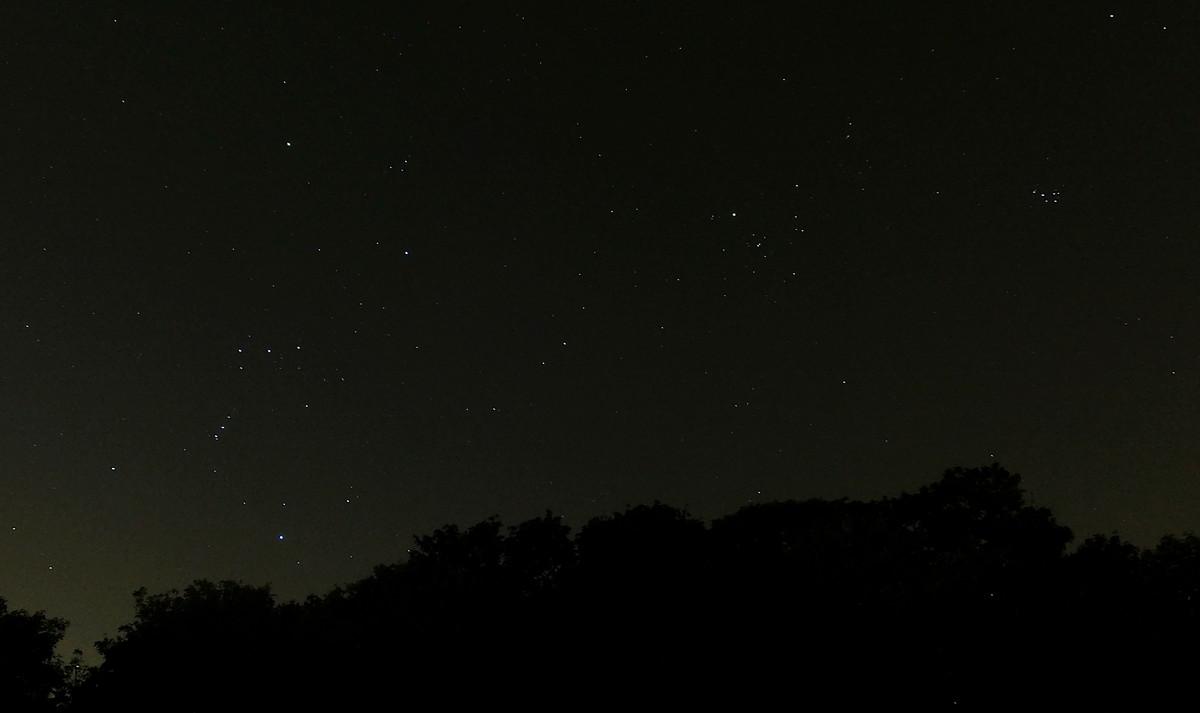

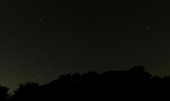

Un exemple en image que j'ai réalisé avec un petit compact Casio ZR100 simplement posé sur un trépied photo (sans monture équatoriale) .
l'objectif était réglé sur 24mm.
temps de pose 15 secondes (maximum sur mon compact)
Iso à 100
ouverture diaphragme à f:3
Le tout a été pris au centre de Lyon.
A gauche on a la constellation d'Orion, ensuite celle du Taureau et à droite on distingue les Pléaides (M45)
