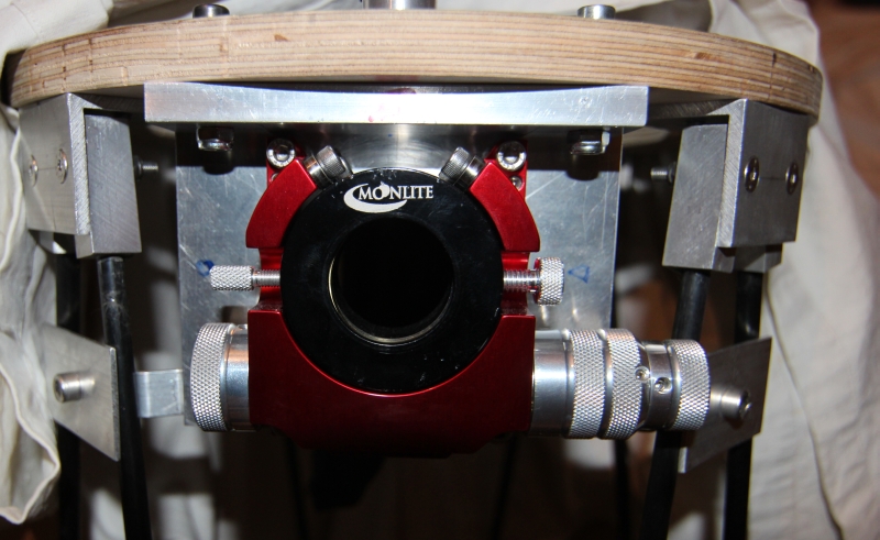

: moyen avec le TN200/1000 , j'explique , le porte à faux ne pose aucun problème sur le C11 (tout vissé ) et lunette TS , ni sur N250TS car le PO était énorme.
par contre sur le Skywatcher 200/1000 c'est le bord:censuré: , le porte à faux déforme le tube au niveau du PO indigent , ça entraine pas mal de flexions , j'ai rajouté un collier supplémentaire sur la queue d'aronde et un juste contre le PO ça renforce un peu mais je pense que je vais devoir faire une contre plaque épaisse au niveau du PO.

Banjo j'ai un moonlite CR2 ce sera assez costaud je pense..:confused:
si c'est sur un tube acier , je crois qu'il faut quand même le renforcer ,il y a toujours quelque chose (câbles au plus loin sur le fond de la ccd) pour tirer dessus .
Pour te donner une idée j'ai 168 mm entre le mpcc et le haut de la CCd.
