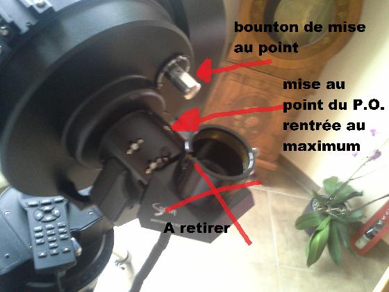

Ton problème n'est pas la longueur du capteur
ton montage est bon pour ce qui est de ton APN
Essai cette solution:
tu mets ton APN en direct derrière ton PO
1 - tu règle ton miroir pour qu'il puisse être en position maxi vers l'avant (jusqu'au blocage de ton bouton de mise au point)
2 - tu suis les instruction de base de la photo ci dessous
3 - tu mets ton APN sur le PO
4 - tu effectue la mise au point avec le bouton qui permet au miroir de se deplacer dans le tube
5 - tu affine la mise au point avec ton moteur de mise au point de ton PO
Avec ça, je pense que tu vas y arriver
bon courage

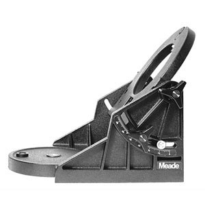

je te conseil la lune en premier pour les nébuleuses et autre galaxie avec un rapport FD10 ça risque d’être un peux plus sport sauf si tu investis dans un réducteur de focal 6.3 comme celui-ci pour avoir plus de champ
et le mieux pour faire de la photo avec un LX 200 c'est aussi une table équatoriale (mais ça aussi ça coute une blinde)
une affaire sur le bon coin
http://www.leboncoin.fr/sports_hobbies/915436981.htm?ca=7_s

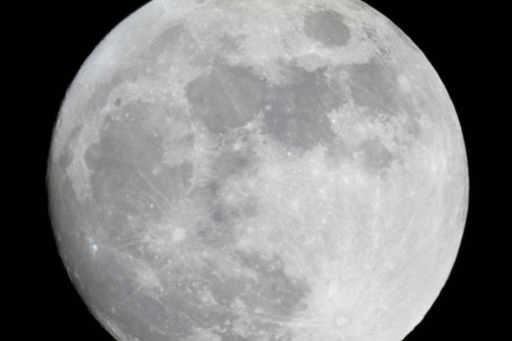

Je vois un peu tardivement tes 2 messages. Merci pour ces précieux conseils. J'ai réussi dimanche soir à faire mes premières photo. Première interrogation sur tes réponses: c'est l'abréviation de quoi, PO? Sinon à peu de chose près, j'ai fait comme tu as dit pour faire mes premières photo de la lune:
Bon c'est mes premières alors il me faut encore améliorer ma téchnique. Il y a d'autre photos sur mon site:
