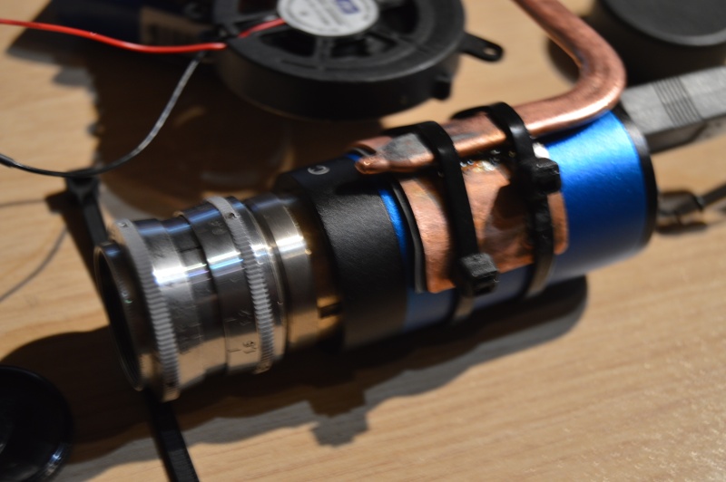

salut
voila mon montage pas très top je dois dire
je dois encore faire un filet sur l'objectif
la marque c'est un schneider-krauznach xenar 1:2,8/38
cela ne me fera pas beaucoup de champs
mais je vais testé
peut être que cela ira
nico

Tout dépend de ce que tu veux faire ?
Avec un 38mm tu as 7,2° x 5,4° de champ.

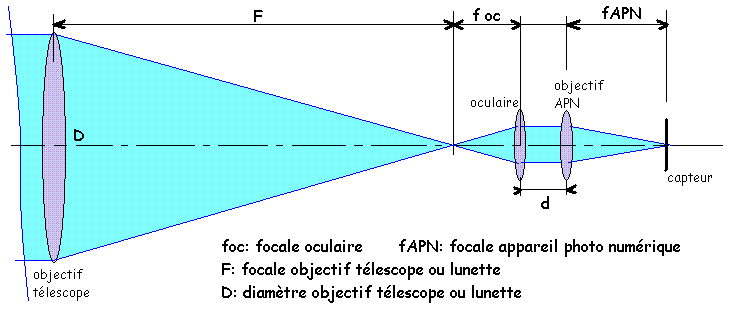

Dis moi discret comment je peux calculer le champ D de la photo avec cette qhy5l-ii et un 25mm f1.4 par exemple?
Meme si je sais que la photo fourni est hors sujet car imaginons que D est la surface apparente photographique du capteur, enfin j'espere ne pas dire de conneries lol:be:
Pour calculer le champ obtenu, il suffit d'appliquer la formule suivante : Champ en arcmin = 3438 x taille CCD (mm)/Focale(mm). Pour obtenir le champ en degrés, il faut diviser ce résultat par 60.
Dans cette formule, il faut la taille du capteur (hauteur et largeur en mm). Si on ne connait pas les dimensions du capteur, on connait sa résolution et la taille des pixels.
Attention, la majeure partie des caméras ont des pixels carrés, mais il arrive que certaines caméras aient des pixels rectangulaires. Il faut en tenir compte dans le calcul du champ.
La QHY5L-II a une résolution de 1280 x 960 pixels de 3,75 microns. Il faut multiplier les 2 valeurs de résolution par la taille d'un pixel. Ce qui fait que la taille du capteur de la QHY5L-II est de 1280*3,75/1000 (/1000 pour avoir la cote en mm) soit 4,8mm de largeur sur 960*3,75/1000 soit 3,6mm de hauteur.
Le champ horizontal correspondant est de 3438*4,8/25 (focale de ton objo) = 660 arcmin, donc 11°
Le champ horizontal correspondant est de 3438*3,6/25 = 495 arcmin, donc 8,25°
Si tu veux éviter les calculs, tu peux utiliser FOV Calculator v2 à l'adresse http://www.12dstring.me.uk/fovcalc.php
Tu choisis les équipements dans les différentes listes ou tu saisis directement les valeurs nécessaires au calcul (focal length, pixel size, image size). Le reste des paramètres n'entre pas dans le calcul.
Attention aux QHY5, il y a plusieurs modèles avec des résolutions et tailles de pixels différents.
Une fois le champ déterminé, tu peux créer un repère de champ dans ton logiciel de cartographie préféré pour visualiser le résultat.
Modifié par Discret68
  astronome04 a dit :
Heu.... y'a pas plus simple comme calcul car la va falloir que je retournes a l'ecole lol :D
En tout cas merci :be:
Le plus simple, c'est d'aller sur le site pour lequel je t'ai mis le lien, parce que si tu n'arrives pas à faire le petit calcul avec la formule transmise, ce n'est même pas la peine de retourner à l'école :D
Dans un montage tel que celui-ci, le champ sera celui de la caméra avec son objectif, divisé par le grossissement du télescope placé devant.
  Moot a dit :
Sauf que le schéma qu'astronome04 présente ne correspond pas au montage qu'il veut faire. Avec un objectif et une caméra, il n'est pas sur un système par projection.

  astronome04 a dit :
  Discret68 a dit :
Je répons sur la base du schéma ci-dessus ; après, ce n'est assurément pas la meilleure solution pour faire des images, bien que ce soit le principe même de la "digiscopie", un pis-aller qui avait plus de sens à l'époque (fin du XXè siècle) où les reflex numériques étaient hors de prix (autour de 10.000 € !) et où les appareils abordables avaient des objectifs inamovibles. Modifié par Moot
C'etait une photo donné en exemple pour essayer de calculer sur le schéma le champ D (en imaginant que D corresponde a la voûte céleste visible par la cam) qui en fait doit correspondre au champ visible du ciel par ma cam avec ces objectifs sur monture C n'ayant pas trouver d'autres croquis correspondant à ma question, mais bon maintenant que j'ai reçu ces objo/zoomo :D la réponse sera sur mes acquisitions futures :be:
J'aurais du mettre plutot celle ci:
  astronome04 a dit :
Cette image correspond effectivement au montage caméra + objectif que tu mets en oeuvre. La formule que je t'ai communiqué correspond à ce schéma.
