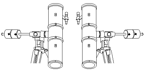

Concernant le pointage, quand ça coince c'est le signe qu'il faut changer le tube de côté. Si la barre de contrepoids est à l'ouest on la met à l'Est en tournant l'axe AD de 180°. Du coup, le tube pointe vers le sol donc on tourne l'axe DEC aussi de 180°.
Comme le porte-oculaire est alors mal orienté, il faut souvent tourner le tube dans ses anneaux pour le remettre à un endroit accessible.
Souvent, il y a deux façons de pointer les objets avec une équato: barre de contrepoids d'un côté ou de l'autre:

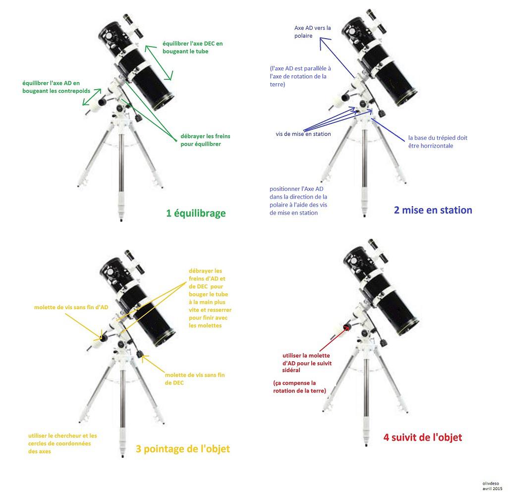

Pour l'équilibrage pas tout compris mais en gros il faudrait que ton instrument ne bouge pas quelle que soit la position AVEC les freins ouverts. Pour cela il faut jouer sur la position du contre poids sur sa barre et la position du tube dans ses anneaux (tu desserres les anneaux et tu fais coulisser le tube pour le remonter ou redescendre). Pas toujours évident de trouver la bonne position mais il faut surtout éviter un gros déséquilibre (tube qui bascule violement dès qu'on le lâche)
ok ! Je vais revoir l'équilibrage mais je vais devoir attendre que mon mari rentre du boulot, car c'est lui qui a serré la vis du contre-poids et je n'arrive pas à la dévisser (je n'arrive déjà pas à ouvrir les bocaux en verre) :be:
Pour l'equilibrage, tu le met dans la position du schéma qu'Orion à indiqué ci dessus : tube à l'horizontal, barre de contrepoids à l'horizontal aussi.
Mets le porte oculaire dessus ou dessous, mais pas sur le coté pour équilibrer.
Ensuite tu peux faire un repère sur le tube (un bout de ruban adhésif) juste derrière un des anneaux pour repérer la position. Ça te gagnera du temps la prochaine fois. Idem pour les contrepoids avec un marker.
Ensuite tu peux tourner le tube dans les anneaux pour observer, en gardant la mĕme position, grace au repère.
Quand tu jettes ta monture, jeytes la vers le nord. L'étoile polaire est un bon repère si tu la vois. Sinon bousolu, smartphone donne une idée du Nord magnétique qui est décalé (et qui se décale chaque année)

Souvent, il y a deux façons de pointer les objets avec une équato: barre de contrepoids d'un côté ou de l'autre.
On s'arrange pour que le télescope (ou la lunette) soit placé(e) plus haut que le contrepoids, parce que l'autre position est malcommode et en plus, le tube peut cogner dans le trépied.
En ce qui concerne l'équilibrage, il y a deux étapes, dans l'ordre :
Équilibrage du tube : on met le contrepoids au bout de sa barre (il est donc "trop lourd"), et on place le tout le plus bas possible, comme sur la photo 1. On met le tube de l'instrument à l'horizontale, frein desserré, et on le déplace (sur ses colliers ou sa queue d'aronde) jusqu'à ce qu'il ne bascule plus d'un côté ni de l'autre.
Équilibrage du contrepoids : on met cette fois la barre du contrepoids à l'horizontale, frein desserré, et on fait coulisser le contrepoids sur sa barre jusqu'à ce que ça ne bascule ni d'un côté ni de l'autre.
