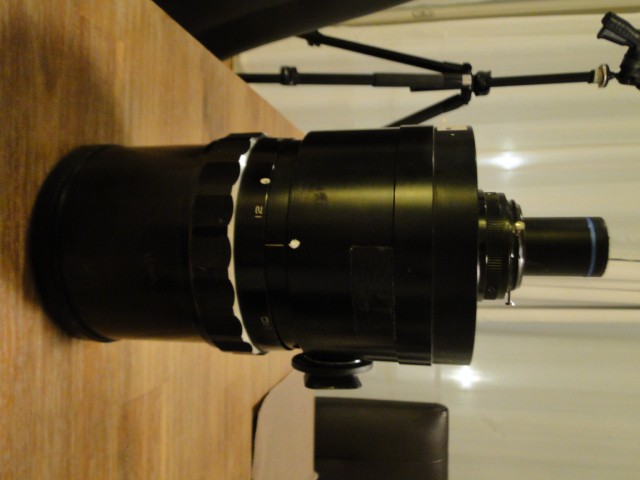

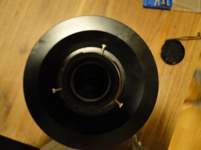

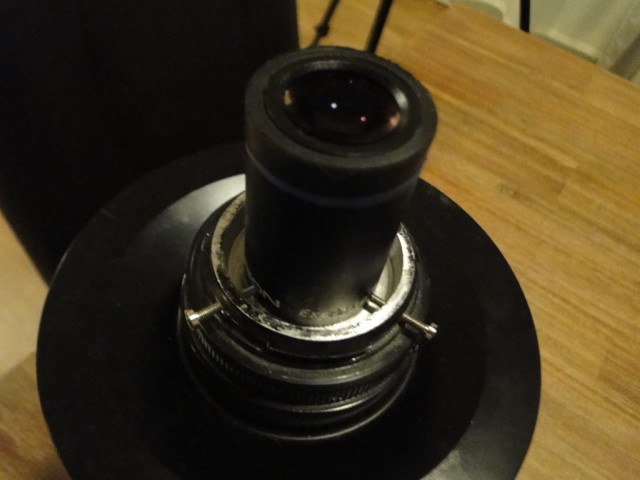

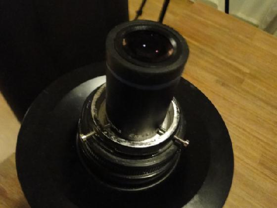

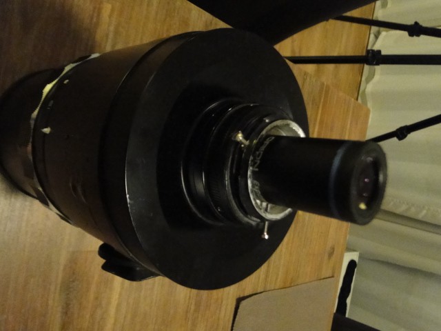

Bonjour a vous! :)
Voila Captainboeing, quelques phoptos du machin avec le bout de porte oculaire bricole alu/resine, et monte avec un orion expanse de 6 mm (coulant 31.75).

Génial !! je reste toujours admiratif devant ce genre de tuning ;)
