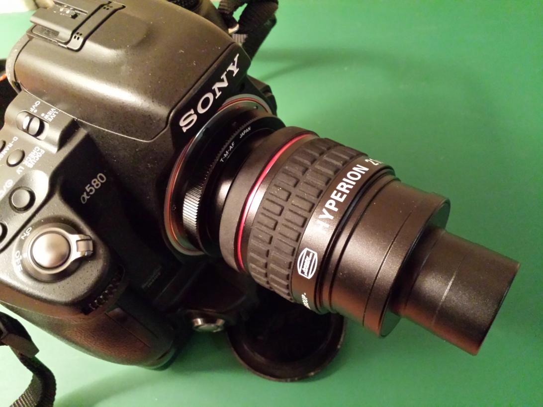

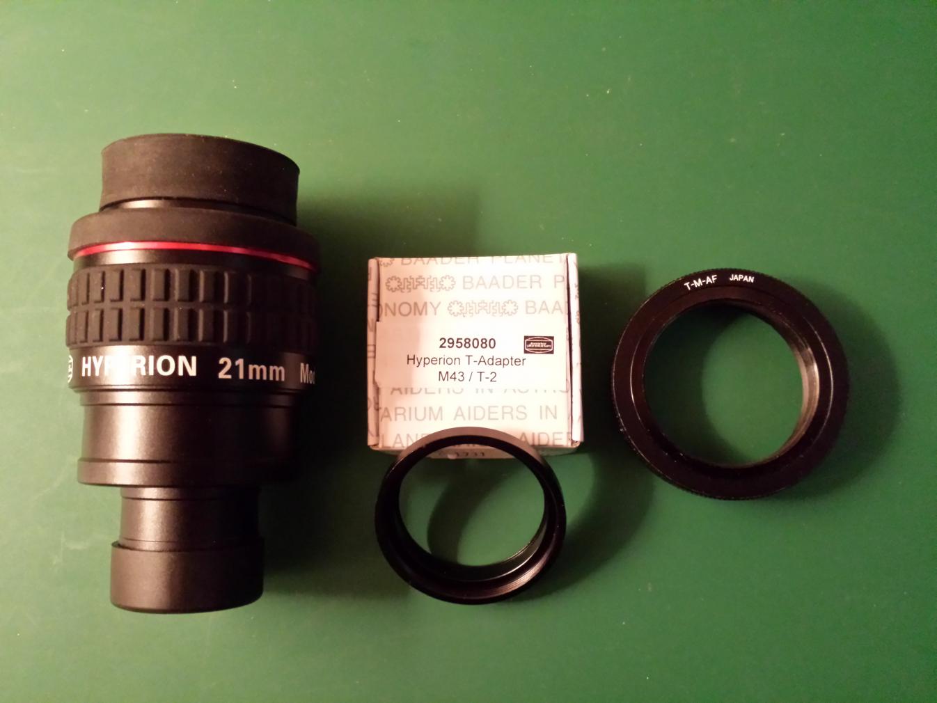

Pour la projection oculaire, il faut avoir en plus de la bague T2 une bague adaptatrice à visser sur l'oculaire après retrait de la bonnette caoutchouc. Ce système permet de fixer efficacement le boitier à l'oculaire. Attention toutefois au poids de l'ensemble sur le porte oculaire.

Je possède un Canon Eos 700d du coup c'est bien un APS-C ^^
Je possède déjà cette bague qui permet de viser la T2 sur l'hyperion (adpt M43 il me semble, d’ailleurs impossible de le deviser de l’oculaire...)
