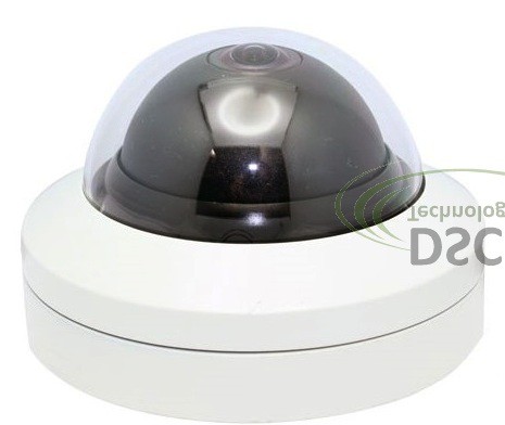

J'ai une autre caméra, dévolue à la base, à de la surveillance. La sortie est un signal vidéo, destinée à être branchée sur un moniteur équipé d'une entrée vidéo PAL ou NTSC. J'ai également un adaptateur vidéo/USB qui permet de récupérer les images sur un ordinateur.
Voici à quoi elle ressemble (elle est pratiquement prête à être jetée dehors :D) :
L'intérêt de cette caméra est qu'elle s'adapte automatiquement à la luminosité ambiante, mais uniquement en pleine journée. Ce type de caméra ne restitue aucune image la nuit avec le logiciel qui l'accompagne.

Par contre, dans ma réflexion, je me dis que finalement, la caméra de surveillance prête à l'emploi, avec son globe, ce n'est pas si bien que ça. Avec ce type de caméra, on ne peut rien faire vis-à-vis de la buée ou du givre qui se dépose sur le globe. Je pense qu'il faut passer par une construction intégrale.
