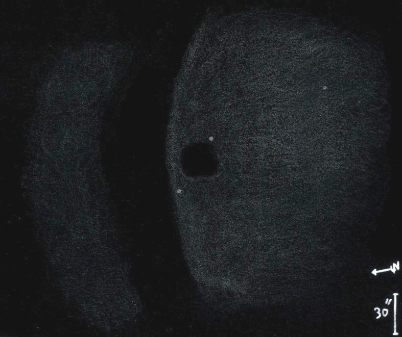

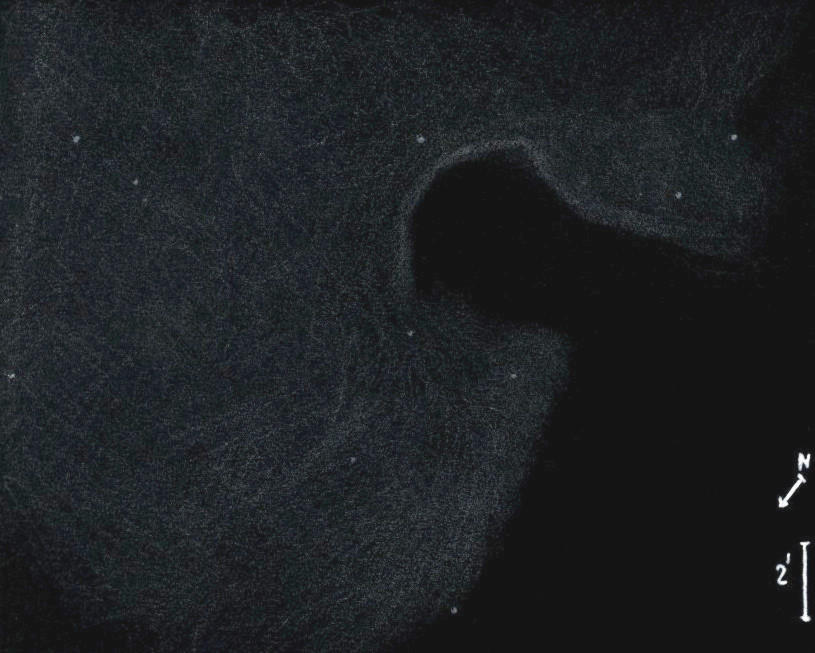

Premier objet au 500, la Tête de Cheval bien connue dans Orion (B33 + IC434).
85x sans filtre, il n'y a rien. Par contre avec le filtre Hbêta qui est monté sur le porte-filtre (ah quel luxe de ne pas devoir visser-dévisser sans arrêt les filtres!), la nébuleuse brillante et la sombre ressortent bien, plus faciles qu'au 254. IC434 est faible, et la Tête ressort tranchée côté sud (crinière) mais floue côté nord. Aucune réaction en OIII.

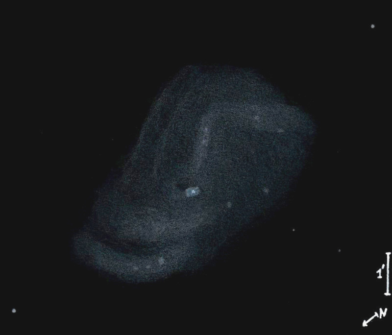

Je poursuis sur M78 aussi dans Orion, et y vois pour la première fois une seconde nébuleuse, et l'impression d'un chenal sombre comme une rivière séparant les 2 nébuleuses. Par contre, ébloui(!) par l'éclat des 2 étoiles brillantes incluses, je note un faux nuage sombre entre les 2. J'aurais dû grossir plus pour lever l'ambiguïté mais j'étais fébrile cette nuit. Nébuleuse considérablement faible. 138x. Elle répond bien en OIII et assez faiblement en HBêta. J'ai un coup de fatigue qui n'aide pas.
Pour moi le clou des objets dessinés ce soir, et encore je n'y ai pas consacré suffisamment de temps et le bafflage manquant a dû me faire perdre des extensions : NGC2903 la galaxie sous la tête du Lion.
201x, 85x et 276x.
Son coeur est grumeuleux. Bleutée à 85x, assez faible. Les images sont nettes mais moins contrastées qu'attendu (bafflage à mettre car la pollution des halos urbains a atteint le miroir secondaire). Bras nord et sud externe assez faibles à faibles, bras nord interne faible à très faible.
Des nodosités dedans et l'amorce de 2 bras spiraux externes.

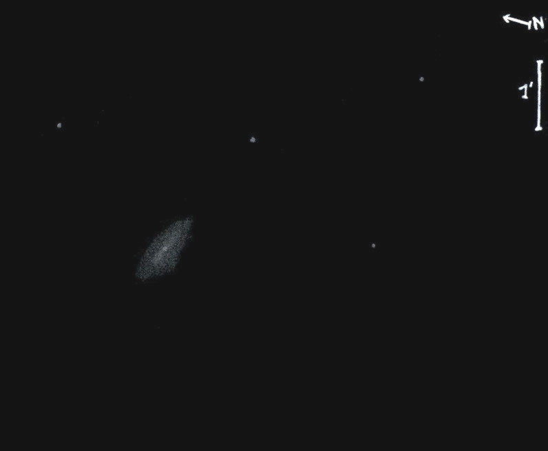

NGC2916
138x faible, facile, allongée

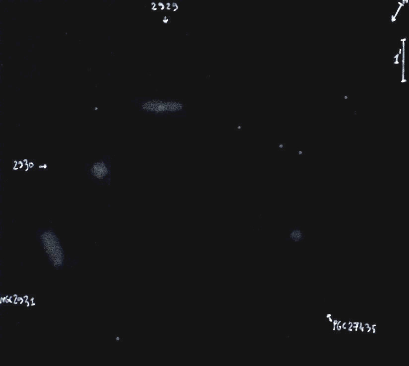

Et le groupe NGC2929-30-31 accompagné de PGC27435 (de magnitude 14.6). Pointé sans connaître leurs magnitudes.
NGC2929 faible à très faible
NGC2930 très faible
NGC2931 très faible
PGC27435 vu 50% du temps en vision indirecte et pas signalée sur la carte de l'Urano.

La 2903 est très belle!
Mais si tu te plonges dans des trucs comme PGC 27435, tu n'as pas fini... ;)

- Pour le Canasson, je voyais la nébuleuse sans filtre, mais avec le H-Beta (Lumicon aussi), j'avais cette forme globale également. Je n'y ai pas passé le temps d'un dessin non plus...
- Pour NGC 2903 en revanche, il y a une vraie différence de perception : chez moi ce n'était pas grumeleux, et je n'ai pas vu les extensions. Et pourtant, pour le coup, j'y ai passé le temps nécessaire au dessin. Pour rappel :
Bref, je ne suis guère avancé, et je ne sais toujours pas si j'exploite correctement le 600 (la collim semble OK, j'utilise le bafflage et la jupe...) ou s'il y a un souci quelconque qui expliquerait que je n'en voie pas tant que ça avec !

Vakoran, je ne sais pas quoi te dire.
Les nodosités étaient assez frappantes.
Combien grossissais-tu? Et que donnaient les images à fort grossissement, bien fines? La turbulence peut brouiller la vue de ces petites structures.
Cf la vision des filaments de M1 au Strock par une nuit calme, je les avais loupés avant.
Il faut retenter une autre nuit.
Vakoran, Il faut savoir que le Xavier, il a des yeux bioniques... C'est un mutant, un type qui a un morceau d'ADN qu'est pas comme nous autres, et qui lui permet de voir "les choses qui sont dernières les choses..." ;) Par exemple, voir des filaments sur M1 avec un strock y en a pas beaucoup qui y arrivent... En fait, vos dessins sont assez similaires. Ensuite, c'est une question de rendu, de perception, d'attention, d'interprétation...
