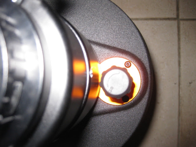

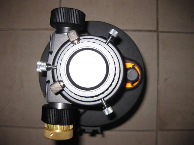

Pêle-mêle:
Microfuseur?
Oui, s'il est bien conçu, je trouve que c'est un plus, surtout avec des instruments à f/ court; par contre, ce n'est pas une obligation.
Pare-buée?
Pas encore assez de recul avec mon C6 pour te dire si le risque de buée est fréquent; cela dépend notamment aussi des saisons et des endroits d'observation (températures, degré d'humidité, variations au cours de la nuit un peu abruptes ...).
Quant qux coulants:
Si mécaniquement, il y a compatibilité avec du 50,8mm, encore faut-il que ça passe aussi d'un point de vue optique, càd que la sortie de l'instrument égale à 50,8, voire ne s'en éloigne pas trop sous peine de vignettage d'oculaires en coulant 50,8mm au diaphragme de champ très ouvert.
A vérifier ... Ce que je peux dire, c'est que sur mon C6, cette sortie est de peu inférieure à 27mm, soit le maximum pour les coulants de 31,75mm. Je n'ai pas de Plössl 40, mais un oculaire de 30 qui passe bien et qui donne grosso modo 1° de champ visuel réel (tout comme mon Maxvision 24mm/68°).
