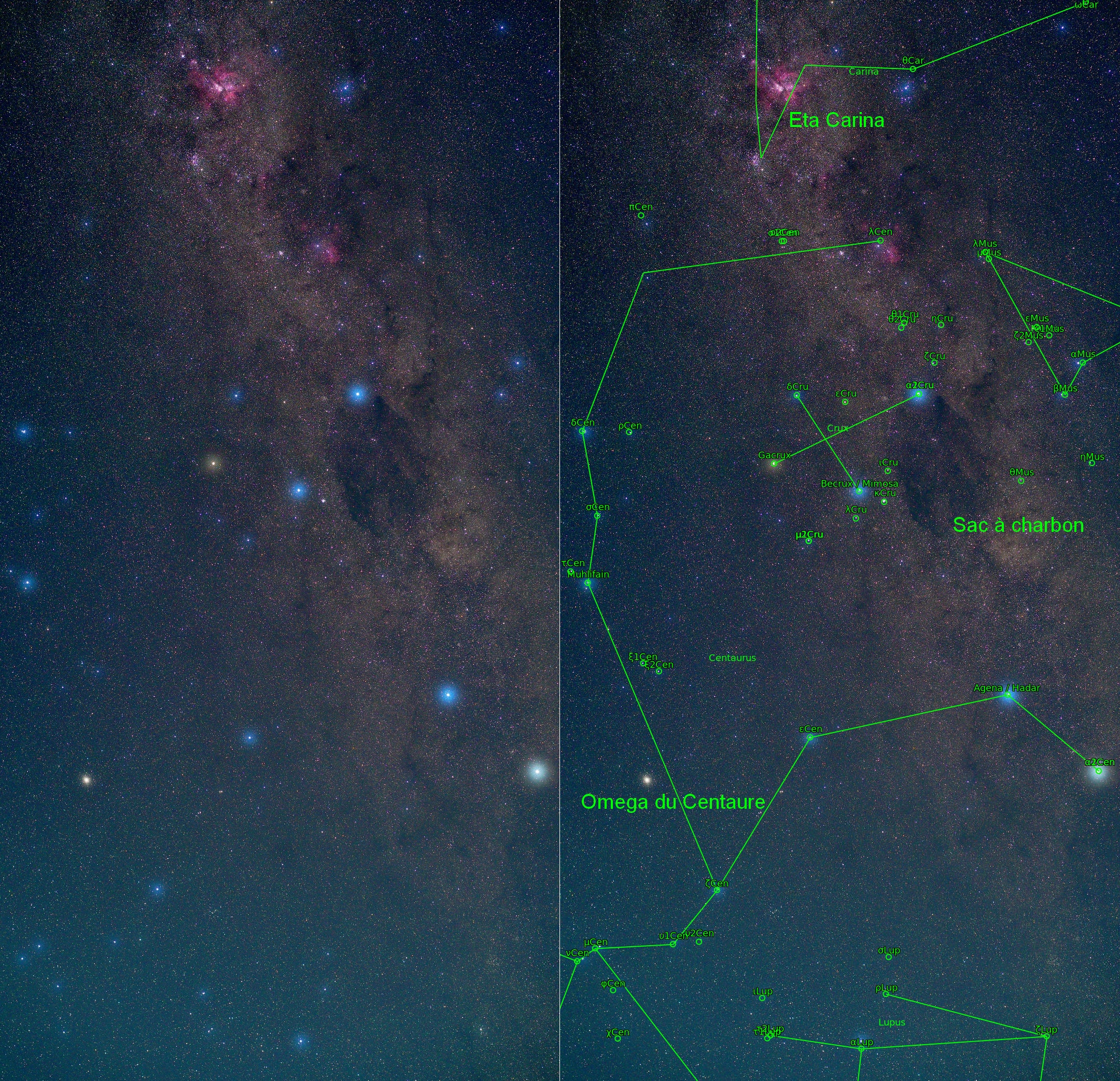

La voie lactée depuis la Carène jusqu'au Centaure, en passant par la superbe croix du sud (j'ai flashé sur cette constellation !).
On voit la grande nébuleuse Eta Carène, le Sac à charbon, Oméga du Centaure, la Poule qui court et le Dark Doodle.
Sony A7S + Zeiss 55/1.8 à F3.5 + verre anti-Newton

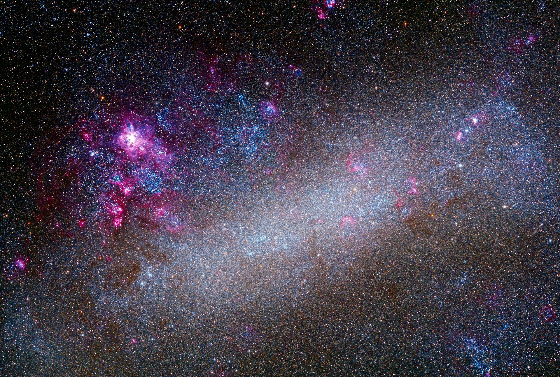

Le Grand nuage de Magellan et la nébuleuse de la Tarentule.
Sony A7S Astrodon + lunette 85ED F5.3 sur HEQ5, ISO 3200, 120 poses de 30s soit 1 heure, flats, darks ,offsets.
Traitement rapide sous DSS + CS6 pour la finition :

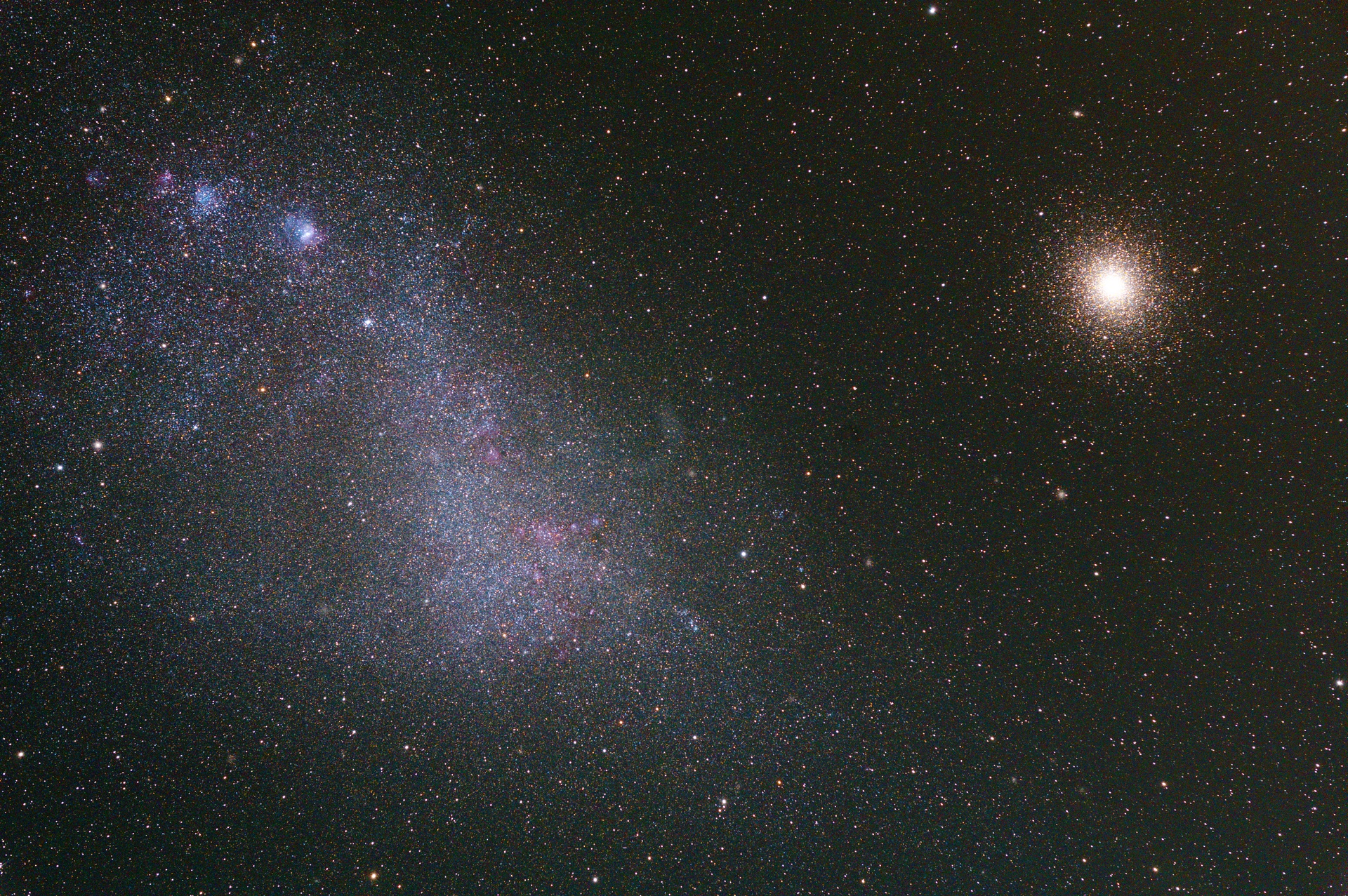

Le Petit nuage de Magellan et l'amas globulaire 47 Toucan.
Sony A7S Astrodon + lunette 85ED F5.3 sur HEQ5, ISO 3200, 13 poses de 30s soit 6 minutes30, flats, darks ,offsets.

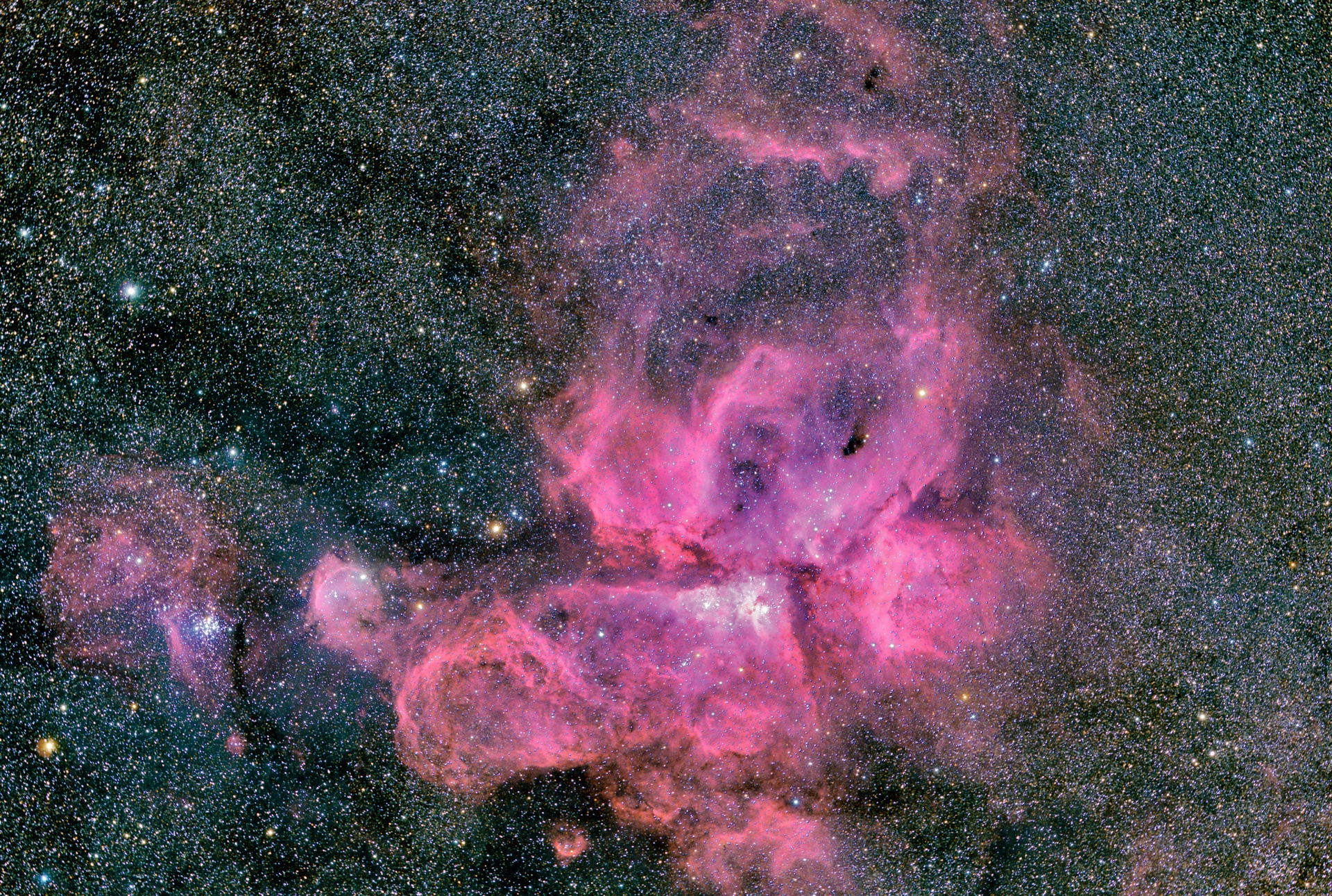

Les nébulosités autour de Eta Carène.

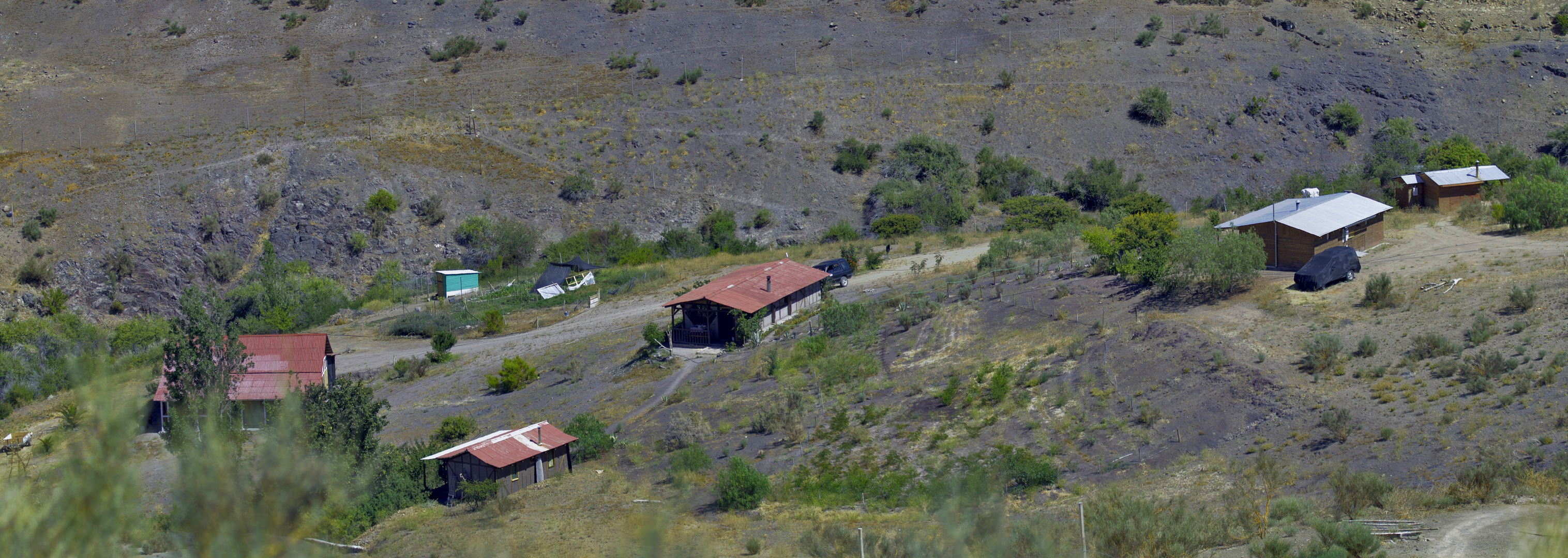

L'Hacienda des étoiles, ou la Canelilla, vue depuis la colline de l'observatoire. De la gauche vers la droite :
La maison de Nadine et Raymond, la chambre des filles (2 chambres 1 personne + 1 SdB commune), l'espace de vie (cuisine + salle à manger / salon),
la chambre des garçons (2 chambres 2 personnes + 2 SdB ), une dernière chambre pour un garçon (1 chambre 1 personne + sdB ).

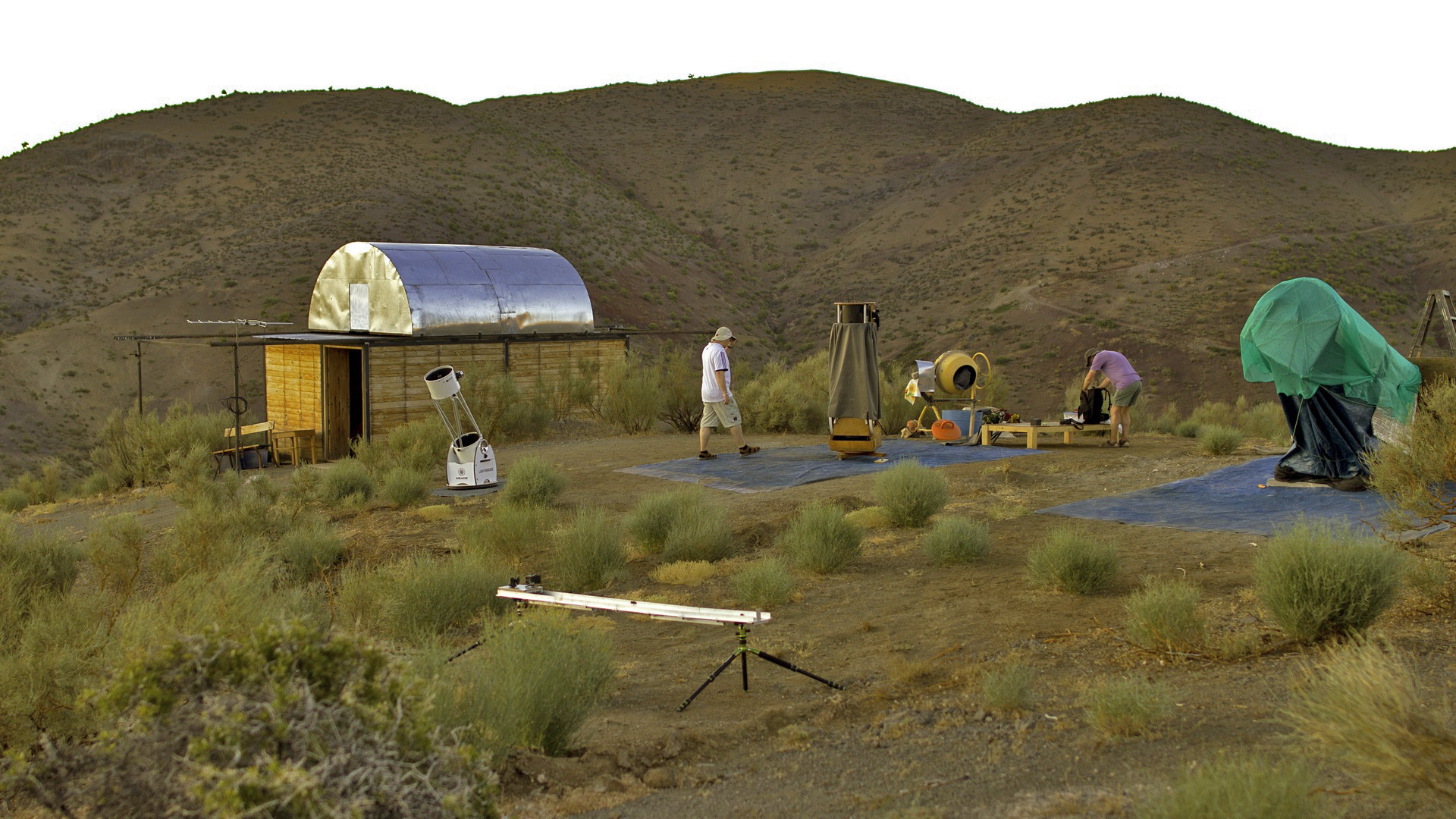

Sur la colline de l'observatoire, les intruments :
C14 sur monture Gemini G41 dans l'abri, Dob 300, Dob 400 et Dob 530 (mis à disposition par Stéphane Guisard),
rail de traveling pour les timelapse.

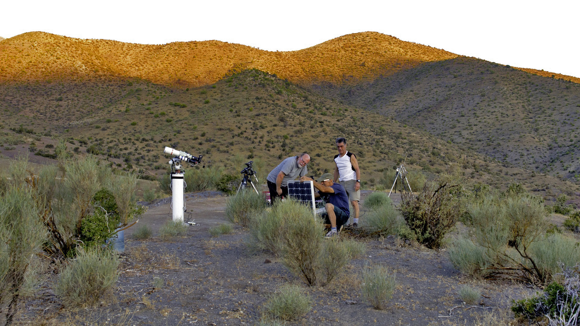

Toujours sur la colline, une monture HEQ5 sur pied béton supportant la FSQ85,
une monture Celestron qui nous a posé pas mal de soucis, et les 2 Astrotrack.
On ne voit pas la Staradventurer qui est derrière Raymond.

SAlut Michel, gros veinard.
Magnifique tes images, tout ça avec le A7s sans autoguidage! fait rêver ce setup !!!! (et encoe plus ce voyage !)
C'est évidemment superbe, ça donne envie d'y retourner (et de ne plus en repartir) !
Juste un détail, tes images du Grand Nuage et de la Tarentule sont trop saturées à mon goût.
Vivement la suite,
Philippe
Belles images malgré un traitement à l'américaine... Trop accentué ? Mon écran ? Bon, surement un peu des deux... En tout cas, c'est beau, bravo ! ;)
Merci à vous.
Oui je suis d'accord, la Tarentule et 47 Toucan sont cramées et les couleurs sont globalement trop saturées, mais c'est traité à la va-comme-j'te-pousse histoire de m'assurer que les DOF et les premières brutes étaient correctes, et aussi pour avoir une première idée des résultats. Pour les suivantes (dont les brutes sont bien meilleures), je vais y passer un peu plus de temps et je posterai les TIF issus de DSS pour vous les soumettre :)
Yen a plein d'autres dans les cartons, y-compris ces objets-là...
La 1 est top, les autres ont un traitement un peu violent mais j'ai bien compris que c'est un premier traitement. Vivement la suite! :banana:

Traitement un poil trop hard.

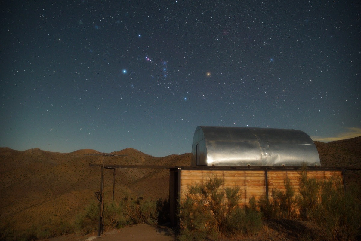

Il y avait des voiles d'altitude ? Sur ton image de la Voie Lactée, les étoiles diffusent beaucoup.
Vivement la suite. ;)
Non il mentionne le filtre anti Newton pour cette image.
Oui traitement trop hard, j'ai été emporté par mon élan !! Les prochaines seront bien plus soft.

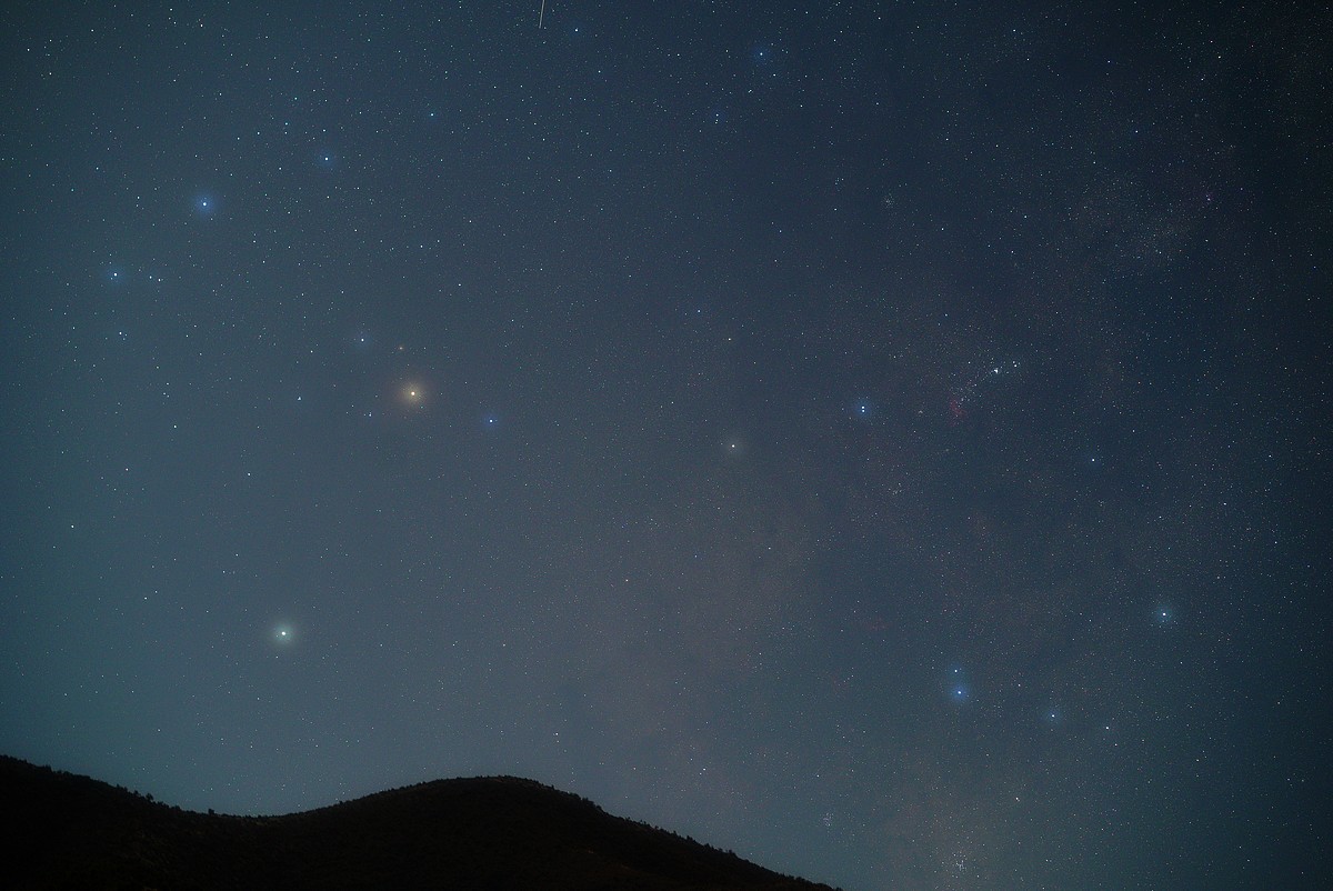

Par contre Phil tu ne connais pas Akira Fujii ? Il faisait dans les années 80-90 des merveilles avec de superbes couleurs sur les étoiles des constellations. Sa technique longtemps gardée secrète : le verre anti-newton, utilisé sur les diapo ou les caches pour agrandisseurs photo. Ca crée un léger flou un peu comme un filtre Cokin mais bien moins violent.
J'en avais un pour diapo 6x7 en verre (donc une bonne taille pour la plupart de mes objectifs sauf le 135), malheureusement il a cassé lors de notre excursion dans l'Atacama, snif... Et je sais pas comment m'en procurer un autre, je vais fureter sur le web. En fait je le pose simplement contre l'objectif, tenu à la main pendant la pose. Généralement je le laisse 3-4 secondes devant l'objectif puis je le retire, pour une pose de 10 secondes.
Voici le résultat sur le Scorpion et sur Orion (avec la Lune encore un peu gênante pour le Scorpion) :
