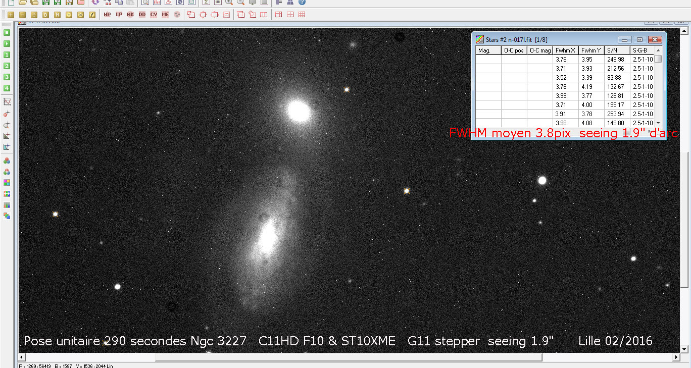

Voici un couple de galaxies qui vaut le détour pour les zamateurs intéressés. Ngc 3227 une spirale SaB en couple avec une elliptique naine toute proche, le tout situé prés de gamma Lion. Cette grosse étoile peut provoquer des reflets avec certaines optiques (vécu).
D'une magnitude apparente comprise entre 11 et 12 ce couple est une cible relativement facile aux CCD. Vue de loin on retrouve un peu l'aspect de M51, une spirale et son compagnon. Dans la réalité on observe certainement du cannibalisme en direct, avec le siphonnage en règle de l'elliptique.
Ngc 3227 est une spirale de type Seyfert 1, dotée d'un noyau très actif. Elle est source d'une activité dans le rayonnement X d'intensité variable. Plusieurs études lui sont consacrées. L'ensemble est à quelques 70 millions d'AL avec des dimensions apparentes de 5 x 6' environ.
Conditions d'amusement : prises de vues les 12 et 15/02/2016 depuis la région Lilloise. SQM 19.40
C11HD à F10 & ST10XME. Pose totale luminance environ 100mn à 0.5"/pix.
Ciel relativement calme.
Monture G11 stepper qui suit bien à cette focale de travail.
Traitements Iris puis PS CS2
Détection limite : environ 21.5 selon Aladin

Une image unitaire :

Encore un coûp de Maitre, j'ai toujours de grande difficulté à "longue" focale... Quand j'ai un échantillonnage X, je dois être à X/2 rms pendant le guidage ?
Virgile
Salut Virgile
Je ne sais pas trop, mes "RMS" de guidage ne sont pas toujours convaincants. A cette focale ce n'est pas la G11 qui est responsable des aléas de guidage, mais le seeing (t° du tube, conditions locales, qualité du ciel).
En général il vaut mieux déterminer les écarts maxi admissibles de guidage qui vont impacter la FWHM de l'imageur. Ils vont dépendre de l'échantillonnage, du binning.... Ensuite on croise les doigts pour que l'étoile guide n'ait pas trop la bougeotte...
Modifié par christiand
Tu a certainement raison, il y a des soirs ou le guidage est au poil, et d'autre ou c'est la galère...
Pas toujours facile en effet. Je ferai une capture d'écran la prochaine fois pour montrer les effets de la turbu.
