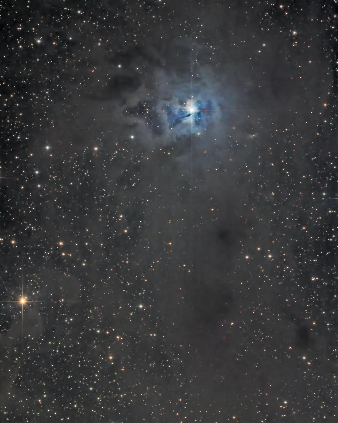

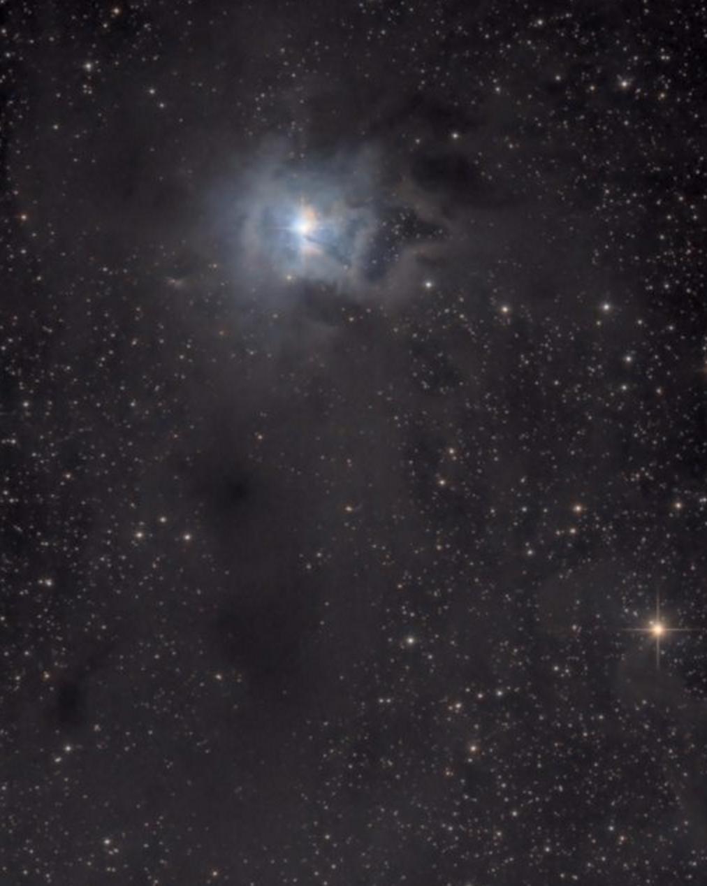

Avec ce temps de m..... j'ai décidé de refaire le traitement de ma 1er image CCD réalisée en Octobre 2014.
Configuration :
Newton 200/800
Atik One 6.0
Echantillonage : 1,17"/pix
Lune : 74%
FWHM moyen : 1,87 pix
J'ai utilisé PIXINSIGHT pour le pre-traitement et traitement.
Voici les principaux process utilisés :
- SubframeSelector : sélection des images LRVB selon le SNR
- Superbias
- MUREDenoise et TGVDenoise
- HDR
L'ancienne version:
Astrodon Blue: 15x90" -20C bin 1x1
Astrodon Green: 15x90" -20C bin 1x1
Astrodon Luminance: 46x90" -20C bin 1x1
Astrodon Red: 15x90" -20C bin 1x1
TOTAL = 2h17min
Et la nouvelle version avec tri par SubFrameSelector :
Astrodon Blue: 8x90" -20C bin 1x1
Astrodon Green: 7x90" -20C bin 1x1
Astrodon Luminance: 42x90" -20C bin 1x1
Astrodon Red: 7x90" -20C bin 1x1
TOTAL = 1h36min
Le lien vers la full sur Astrobin :

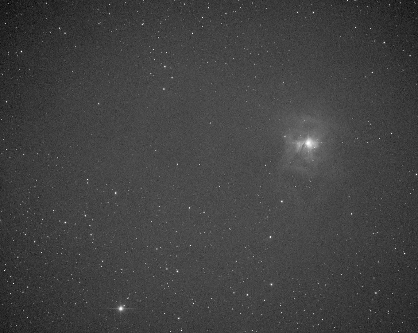

Et une petite brute de 90s en Luminance pour le fun :
Il y a trop peu de pose pour faire ressortir confortablement les détails et pousser les couleurs (1h30 au total dont 10min environ pour chaque couleur).
Il faut également que je potasse sur la déconvolution et réduction des halos des étoiles.
Voilà, voilà. J'espère que cette nouvelle version vous plairas.

C'est la première fois que je vois une fleur faner à l'envers :)
de fanée elle est devenue resplendissante
arrêtes, elle va redevenir bouton :be:
cette version "revisitée" est superbe :)
Effectivement ça pète bien mais une réduction du bruit un peu forte ce qui provoque ce moutonnement.
Il y a beaucoup de détails, beaucoup de nuances de couleur, c'est bôôoo
  • 2 mois plus tard...
Ta seconde version est vraiment sympa ! En effet un antibruit un peu fort, mais comme tu l'as dit tu testais un process ;)
Bravo !!
