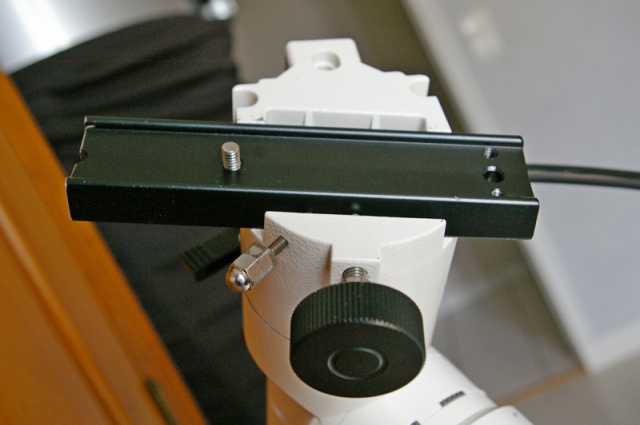

D'ailleurs comment fixe-t-on l'apn seul sur la monture?
Une queue d'aronde et une vis au pas Kodak et c'est tout bon :
