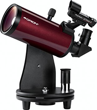

Comme olivdeo l'a dit, j+1 pour le maksutov sa compacité et sa longue focale correspondrai effectivement à tes attentes:
Ex l'Orion 90mm qui existe en version monture Dob, il a été testé par Ciel & Espace:
Bon ciel étoilement lunaire à toi

@Wolfan & tortue84 : j'avais effectivement vu le Orion 90mm, ainsi que le Starblast 114mm (http://www.optique-unterlinden.com/catalogue/produit/m/0/p/O9814) voire le Dobson Sky-Watcher FlexTube Heritage 130mm (http://www.optique-unterlinden.com/catalogue/produit/m/0/p/SW0057) qui me feraient gagner beaucoup en diamètre, mais ce qui m'embête dans ceux-ci c'est leur base qui pèse lourd et a l'air de prendre de la place... Y a-t-il moyen de dévisser la base du tube et de simplement garder le tube sur trépied photo ?

Ok merci pour tes précisions ! Vous m'avez donc convaincu d'abandonner cette idée de lunette ou de Maksutov dans l'immédiat, ça serait beaucoup trop d'argent jeté par les fenêtres...

@Wolfan & tortue84 : j'avais effectivement vu le Orion 90mm, ainsi que le Starblast 114mm (www.optique-unterlinden.com/catalogue/produit/m/0/p/O9814) voire le Dobson Sky-Watcher FlexTube Heritage 130mm (http://www.optique-unterlinden.com/catalogue/produit/m/0/p/SW0057) qui me feraient gagner beaucoup en diamètre, mais ce qui m'embête dans ceux-ci c'est leur base qui pèse lourd et a l'air de prendre de la place... Y a-t-il moyen de dévisser la base du tube et de simplement garder le tube sur trépied photo ?
Ces deux instruments sont des mauvais choix pour ton projet. Ils sont particulièrement mal adapté au planétaire car mécaniquement et optiquement pas conçus pour pouvoir soutenir de forts grossissements.
