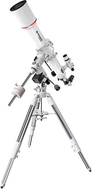

Ca y est, Wolfan nous a collé la photo de sa lunette blanche à liseré rouge! Je me disais aussi que ça ne pouvait qu'arriver.:p
Pourquoi tu préfère lui proposer un instrument de chez Sumerian Optic :p:p:p
Bon ciel étoilement lunaire à toi
Non, moi, je ne fais pas de prosélytisme en collant les photos de mes instruments d'observations à tour de bras.

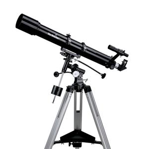

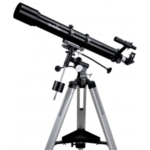

La voix de la sagesse a parlé de nouveau, chez promo optique à 219€:
La Skywatcher 90/900 sur Eq2
http://www.promo-optique.com/lunetteskywatcher90900surmontureeq2-p-59741.html?gclid=CMDD_7a8icsCFYIW0wodUMAITw&source=4&utm_campaign=comparateur&utm_medium=cpc&utm_source=google_shopping
Bon ciel étoilement lunaire à tous
Modifié par Wolfan

Déjà l'EQ-1 est encore plus légère et encore plus branlante que l'EQ-2. Mais bon, je m'y suis fait sans trop de problème, tant que tu ne te lances pas dans du planétaire avec changement systématique d'oculaire et remise au point...
Ensuite, Mak90 contre achro longue 90, optiquement l'achro de 90/900 est gagnante malgré le chromatisme, car le Mak est obstrué à au moins 35 % (sinon fort vignettage au bord du coulant). Et l'achro t'offre davantage de champ du fait de sa moindre focale.
Perso j'ai une préférence pour l'achro de 90 sur EQ-2 ça doit être un peu plus stable.
Par ailleurs j'ai offert le 130 sur EQ-2 à un pote et je l'ai essayé, le plus difficile j'ai trouvé que c'était la recherche avec le chercheur tout petit...

Le réfracteur de 90mm sur EQ2 pardi !
En planétaire ce n'est pas infaisable une fois stabilisé cela ne pose pas de problème grâce au suivi.
