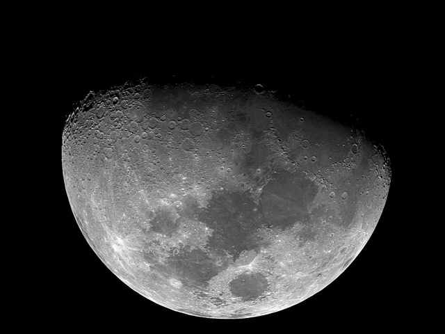

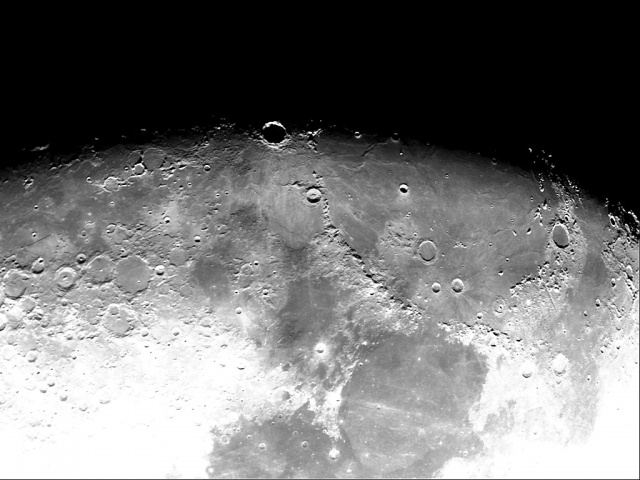

Je possède le réducteur Antares, et j'avais fait un test avec ma lulu AstroPro 102/714 et la PLBC2, c'est pas le soleil mais la Lune :
Au foyer :
Avec le réducteur :

Pourquoi pas rester à 500 mm et attaquer les mosaics? Tu auras une meilleure résolution...
Tu sera à quel longeure focale avec le réducteur et ton 200mm? Parceque je sais te dire pour avoir la lune entière avec la ASI120, il faut surement être à moins de 400mm, je pense 350mm max
Le chip est miniscule :(
Modifié par Eliekh
En tout cas, la pleine lune ne rentre pas même à 400 mm avec l'ASI224MC (même taille de capteur que ASI120)
Peu être que ca ira avec le DMK41, vu le capteur qui est plus grand...
Sans savoir quel télescope tu as (marque et modèle) c'est impossible de te répondre. Si c'est un SkyWatcher 200/1000 ou équivalent, alors effectivement tu dois compter que le réducteur t'obligera à rentrer le PO de ±3cm par rapport à la MAP normale. En principe, c'est donc foutu.
