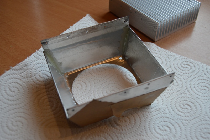

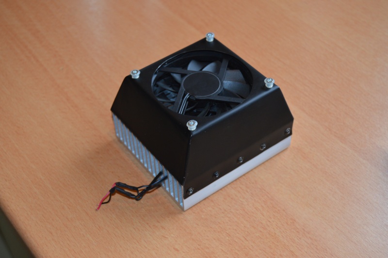

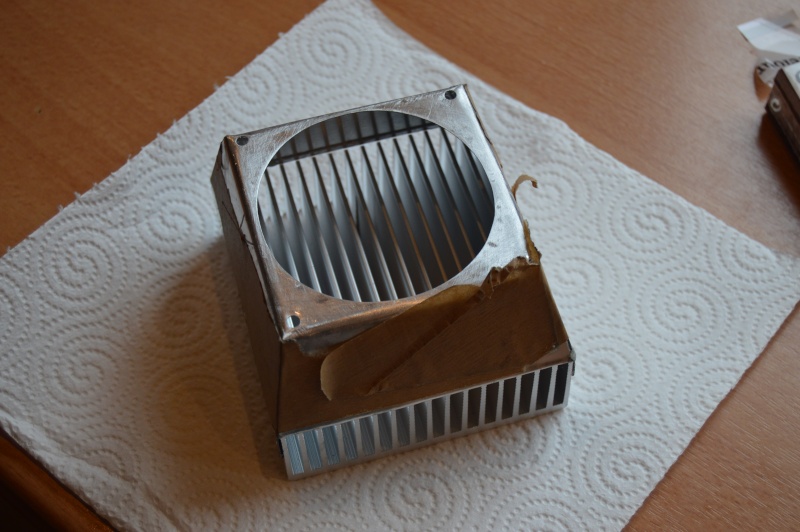

j'ai récupéré un Peltier 12V maxi 7W de ventilo de pc et plein de pièce de pc pour me bricoler sa

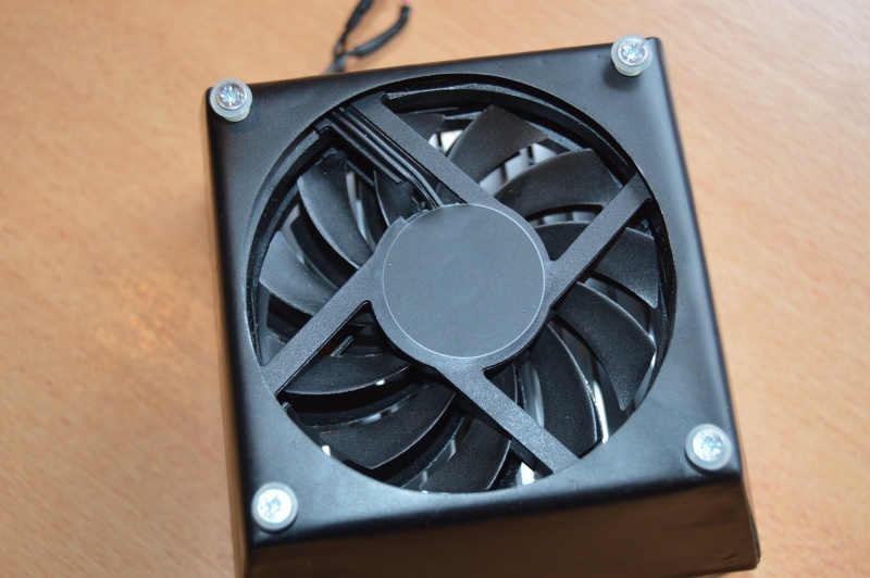

donc j'ai commencé par faire un capot sur le radiateur pour forcé l'aire a passe entre les ailette
un petit coup de peinture noir et hop c'est bon
j'ai monté le ventirard sur silentbloc en fait c'est des durite d’essence pour l’aéromodélisme
en suite pour validé tout le truc j'ai tout branché et fait un teste
avec une petit sonde au dessous
donc j'avais 11 degré ambiant et une fois stabilisé j'avais -9.4 cela a pris +- 15 a 20 minutes je dirais
je trouve que c'est pas mal a vide sans la boite

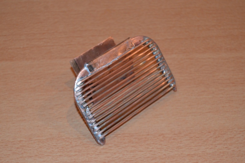

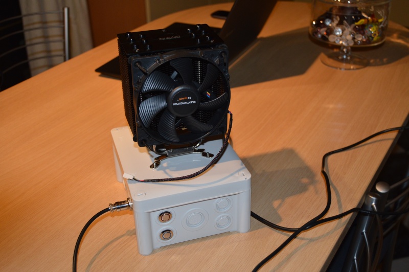

je suis occupé a concevoir un condensateur au bout du doigt caloporteur
avec un tube de cuivre remplis de gaz
a+ pour la suite
nico

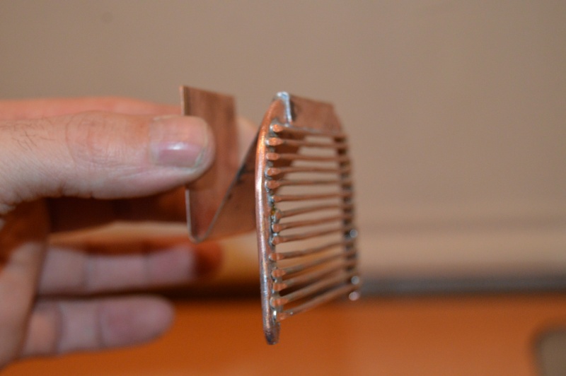

voila le doigt caloporteur avec le condensateur qui sera ventilé par un micro ventilo en 2V
c'est un tube remplis de gaz très conducteur cela viens d'un vieux pc portable tout moisi
j'ai soudé des morceaux de fil de cuivre pour condensé l'humidité a cette endroit
demain je vais chercher la boite étanche

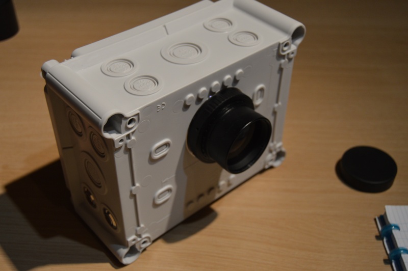

salut
voila le montage cela va rentré au chausse pied :lol:
mais cela devrais bien rentré au pire je sais encore modifier mon doigt caloporteur

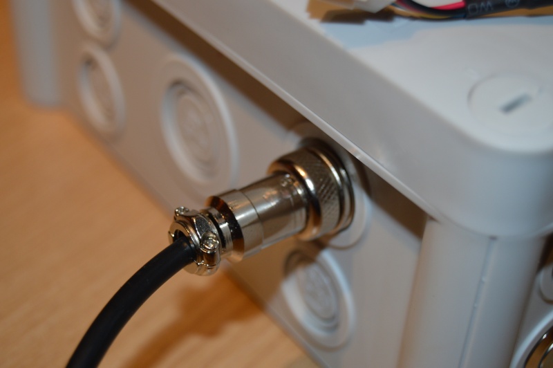

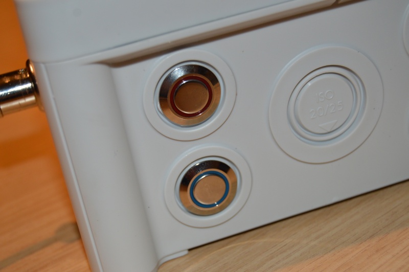

marche arrêt pelletier et apn
connecteur au 12v

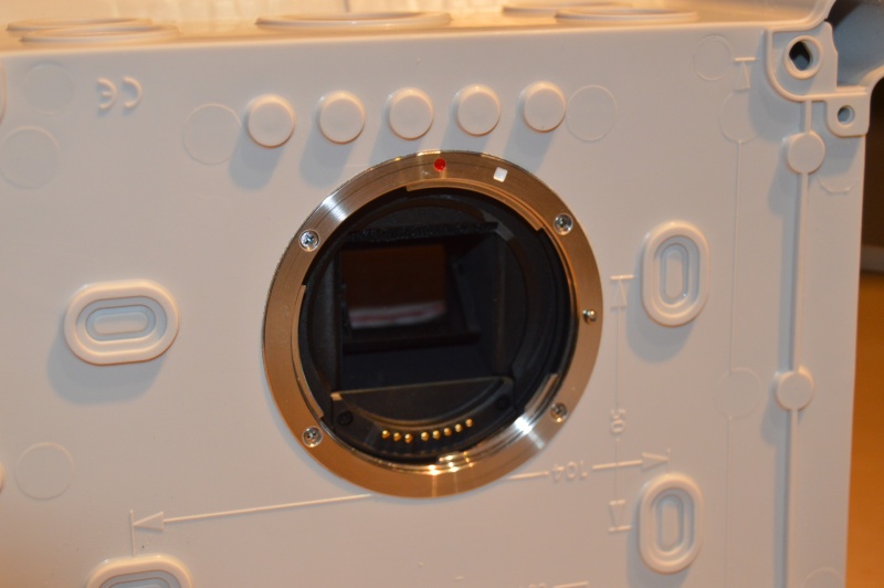

il ne reste plus qu'a incorporé le boitier réflex
voila pour le moment
nico

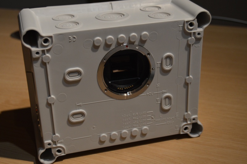

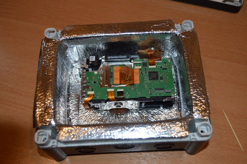

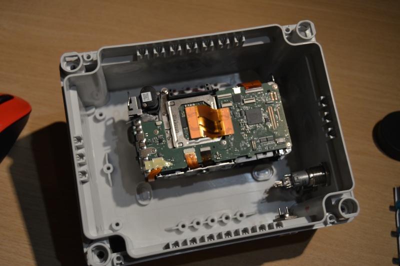

voila la suite
j'ai dépiauté le canon :affraid:
il restera comme sa dans son nouveaux boitier
le super stress de démonté un canon tout neuf
nico

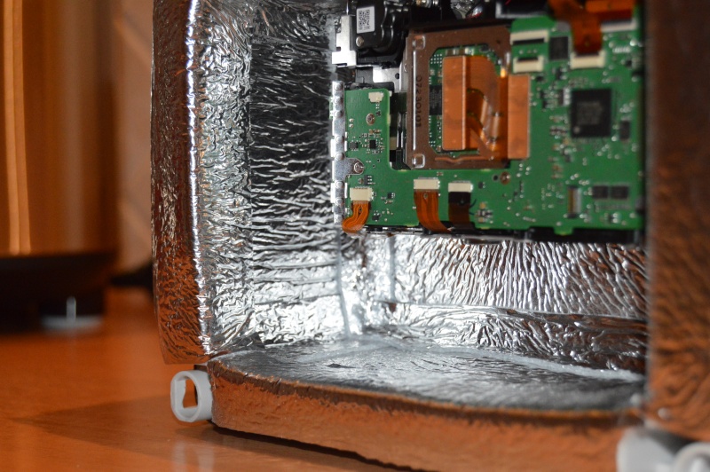

voila l'isolation interne du box
cela fait un peut naza
je pourrais bossé la comme isoler tiens :p
pas moins de 1cm partout recouvert d'e morceaux de couvre parebrise
