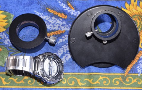

1. Roue à filtres 'noname' pour 24€: http://www.ebay.fr/itm/271990656523
Finition basique en tôle et mécanique minimaliste mais ça marche. :)

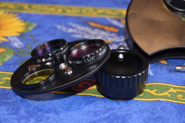

Elle est livrée avec un bout de verre coloré jaune mais le but est évidemment d'y mettre de 'vrais' filtres. J'ai mis un UHC-S et un SkyGlow, le 3e trou est vide. Le porte-oculaire est en alu et malheureusement à serrage par vis de pression.
Cette RAF est très compacte, mais bon, il n'y a que 3 trous. Les filtres 31,75mm ne se vissent pas complètement sur les filets 31,7mm; ça entre juste assez pour tenir.
Attention: pour arriver à faire la MAP sur un tube standard comme mon Orion 200/1000, il faut un PO au profil bas ou une bague de PO courte (voir le point 3, ci-dessous).

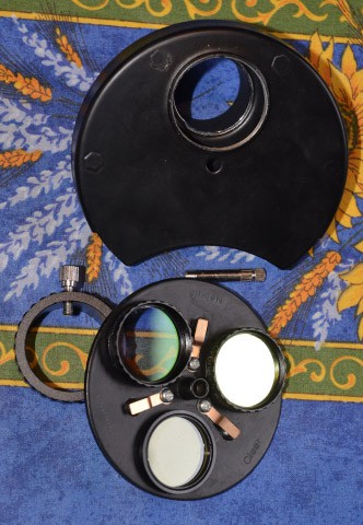

L'engin démonté. On voit que les filtres ne se vissent pas à fond:
2. Réducteur 2" vers 1,25" avec serrage annulaire pour 12€:
Voir photo 1 ci-dessus, accessoire de gauche. http://www.ebay.fr/itm/281824397303
Que dire... c'est mieux que le réducteur d'origine à vis de pression qui endommage la jupe des oculaires. :)
Le truc est en alu massif, sauf la bague en cuivre (pas en laiton). Seul négatif: absence du pas de vis pour filtres 2".

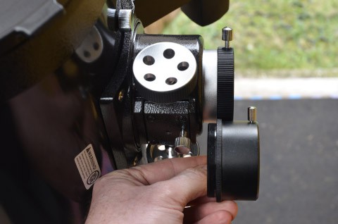

3. Bague porte-oculaires courte (16€+fdp)
Pour PO 'crayford' SkyWatcher, Orion, Celestron,... En remplacement de la bague d'origine, trop longue. Filet M54.
Vendu chez TS: http://www.teleskop-express.de/shop/product_info.php/info/p4147_Skywatcher-short-design-2--adapter-for-Crayford-focusers.html
La bague courte est sur le PO. L'ancienne est tenue devant pour montrer la différence de 17mm:
Cet accessoire est obligatoire pour la photo à l'APN au foyer, l'utilisation d'une RAF, d'un réducteur ou de certains oculaires. C'est moins cher que de changer de PO.
Cerise sur le gâteau, comme on gagne 17mm de 'backfocus', le tube du PO ne dépasse plus dans le télescope, donc moins de diffraction, meilleur contraste, etc.
Bref: I N D I S P E N S A B L E ! :)

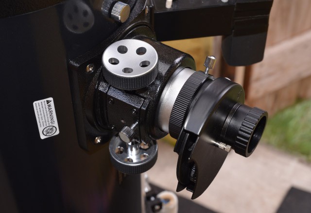

Exemple avec la RAF du point 1:

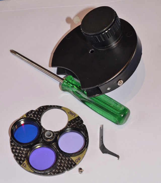

Petite ajoute concernant la roue à filtres: d'origine elle est prévue pour 3 filtres, mais le diamètre est juste assez grand pour 4 filtres 1,25".
J'ai donc découpé un nouveau disque dans de la plaque de carbone de 3mm, avec 4 emplacements pour filtres. Pas besoin de filetage, les filtres sont très légèrement serrés dans leur trou. De toute façon ils ne peuvent aller nulle part entre les parois de la RAF. Quatre encoches et un bout d'acier (lame de scie à métaux) servent de 'clic' pour verrouiller la rotation.
