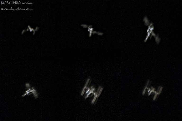

Petite capture hier soir de la Station Spatial international (ISS) durant son passage!
Capturé avec mon C8 2000mm et ma QHY5L II Couleur.
250us d'expo et Gain à 90%.
Voila Voila :)
Merci à vous! :)
Elle est pas évidente la petite.
Je pense pas qu’il y ai de technique particulière, il faut aussi pas mal de chance!
J'ai du mi reprendre à plusieurs reprise pour trouver la bonne expo et gain.
Pour mon setup, avec 250us et 90%de gain je m’en sort bien. J'enregistre en bmp pour avoir une suite d'image que tri ensuite via PIPP avec uniquement celle ou il y a ISS.
Ensuite, niveau scope, faire la MAP sur une étoile, s'assurer que sa visé (viseur point rouge) est précise, et on dé-sert les embrayages de la monture.
Il manque plus qu'a suivre ISS à la main via le viseur.
Ça doit pas être évident de suivre la station. J'ai déjà essayé de filmer des avions de ligne avec le T310. C'est du sport pour manoeuvrer la bête
Bravo pour ton exploit.
Maxime
Faut le faire à l'intuitif et laisser le hasard mélanger à la chance faire le reste :D

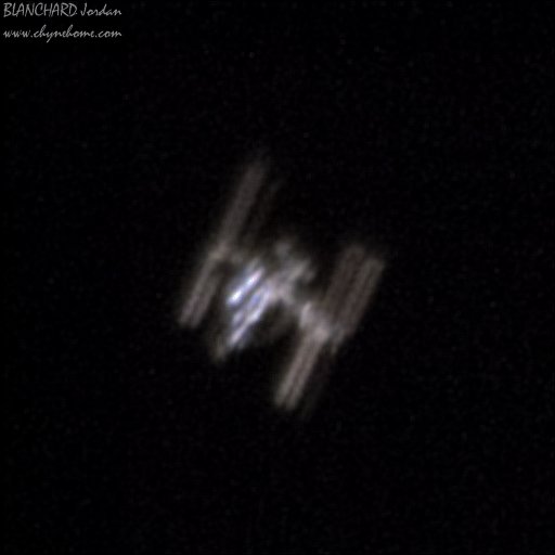

En attendant la prochaine, voici une version stacké avec drizzle:
