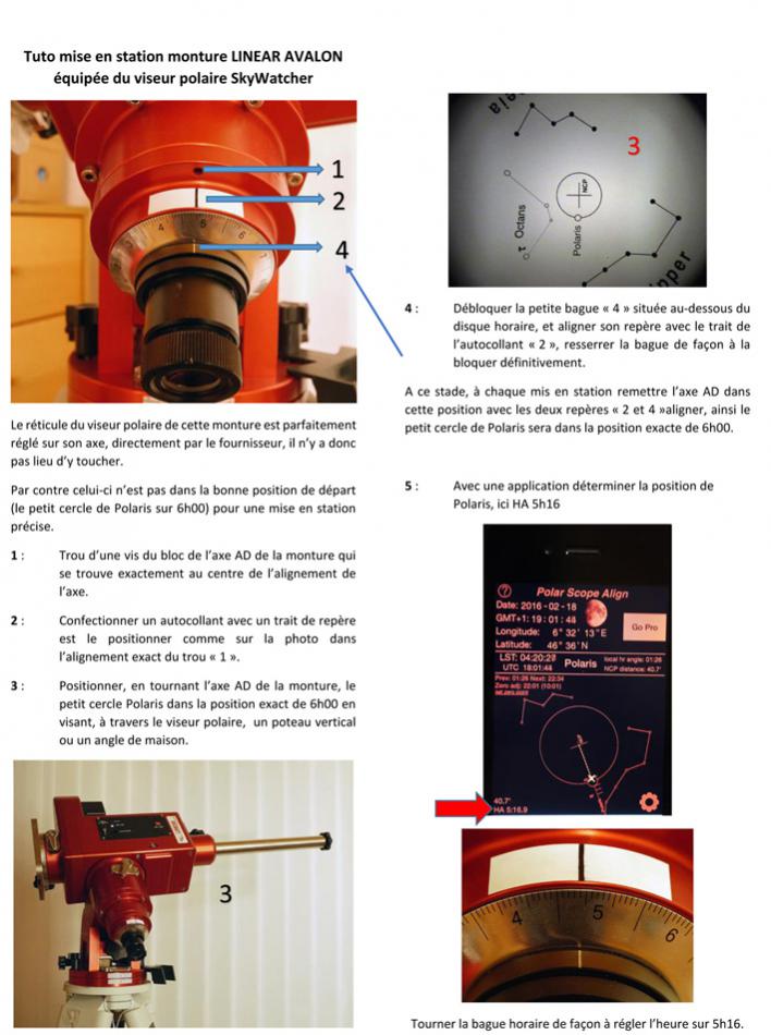

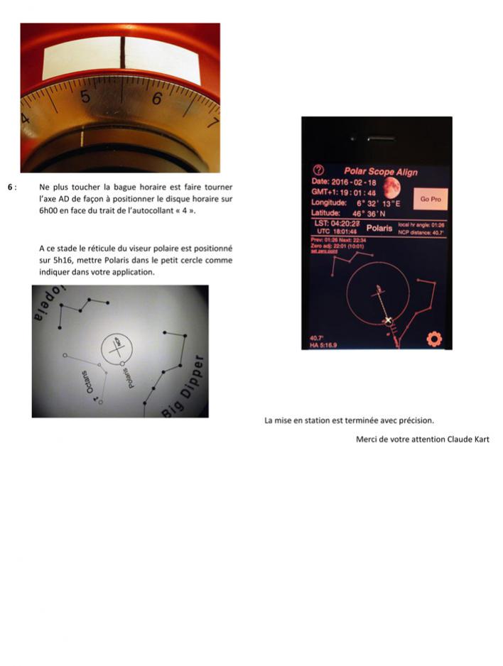

Tuto mise en station Linear Avalon
Kartouche
Un petit tuto pour une mise en station précise avec la monture Linear Avalon équipée du viseur polaire S.W.
[ATTACH]29834[/ATTACH]
[ATTACH]29835[/ATTACH]
