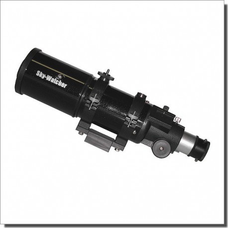

Je trouve dommage de mettre de coté une lunette en raison uniquement de son chroma, c'est pas un argument plein de gens en parle sans même avoir eu l'occasion de voir dans une achro longue.
Dans les lunettes achromatiques il y a "deux familles" les courtes et les longues:
Bien sûr, les courtes ne sont pas très favorisés pour grossir.....mais....MAIS....avec une achromatiques longue on n'a pas ce genre de problème, rien qui n'empêchera de voir des détails sur les planètes ou la lune, en plus en ciel profond elles sont encore meilleurs que les achro courte pour l'observation.
Si tu veux montrer ce que tu peux voir à un public, utilise plutôt un imageur astro. Mais ça c'est une histoire......
A toi de voir...
Bon ciel étoilement lunaire à toi
