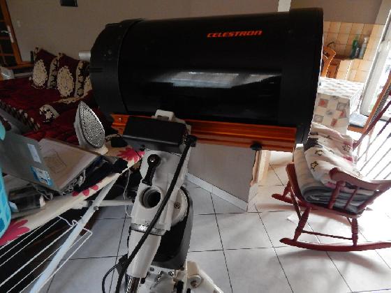

Voilà jusqu'à présent je faisais une mise en station rapide (polaire dans l'occulaire ) Je viens d'acquérir une Neq5 goto , et voilà déjà la première question !
Donc voilà cette monture est équipée d'un viseur polaire donc ok mise en station au viseur, mais là ou j'ai un doute c'est lorsque la polaire est dans la bonne position dans le viseur, le tube se trouve parallèle au sol :

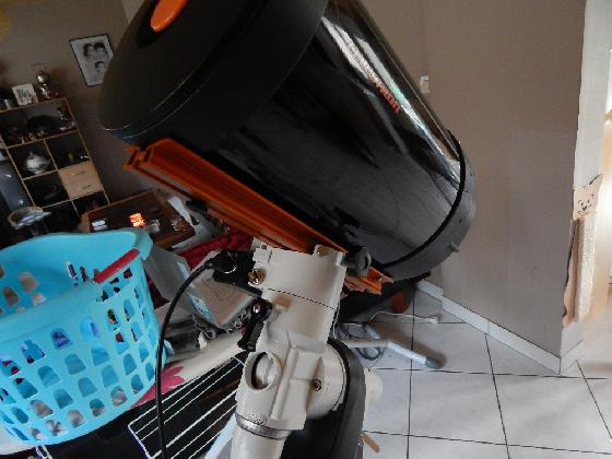

Est ce à ce moment là que je dois appuyer sur enter de la raquette ou dois je d'abord remettre le tube en direction de la polaire comme ceci :
et donc ne commencer l'alignement sur étoiles qu'à ce moment là ?

Le tube parallèle au sol c'est normal, c'est juste la position qu'il faut lui donner pour la lumière puisse atteindre le viseur polaire au travers du "trou" dans l'axe de déclinaison. Tu ne fais que changer l'orientation du tube tout comme tu le feras quand tu viseras tes cibles. Faire la mise en station fait jouer sur d'autres axes : l'azimut et l'altitude. Ce sont à ces deux seuls qu'il faut toucher pour mettre l'étoile polaire là où il faut dans le viseur. Et c'est ce que tu sembles faire ;)
Donc oui, une fois la mise en station faite il faut remettre le tube dans la position comme sur la seconde photo. Là tu choisis ta première étoile pour l'alignement. Si tu partais d'une autre position ce ne serait pas très grave, le tube finirai juste plus loin de l'étoile cible. De toutes façons il faudra ajuster le centrage avec la raquette, alors un peu beaucoup plus ou un peu moins ça change pas grand chose...
Le plus sûr c'est qu'une fois la muse en station faite tu éteint la monture. Tu remets le tube en position de départ ( c.-à-d. plein nord) et tu rallumes la monture. Tu seras alors sûr que l'alignement se fait correctement et de tomber pas trop loin des 1, 2 ou 3 étoiles jalons.
