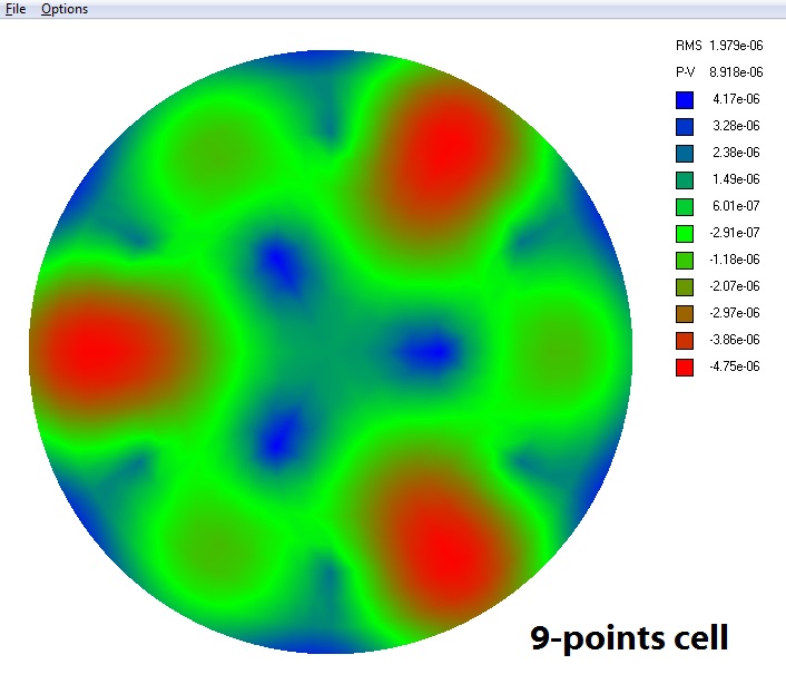

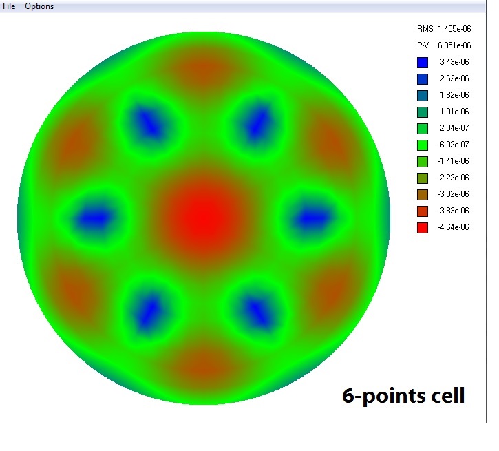

J'envisage d'acquérir un Dobson artisanal pour un miroir de 300mm à F4 (épaisseur 30mm, masse entre 4.5 et 5kg)
J'ai contacté un fabricant en lui demandant si il fallait un barillet 6 points (ce qu'il propose) ou 9 points....
Pour réponse il m'a envoyé ces 2 figures me disant que pour lui c'est clair un 6 points suffit.
Pouvez-vous m'aider à interpréter ces 2 diagrammes et quel est votre avis ?
et oui, celui de gauche, à 6 points est mieux.
il faut regarder le "pic to valley" c'est à dire la mesure entre le plus gros trou, en rouge, et les plus hautes bosses, en bleu.
sur celui de gauche, 6,851 , et à droite, 8,91. Il est 30 pourcent plus mieux, plus simple à construire en plus.
Pour faire simple, sur celui de gauche, c'est l'empreinte des points de contact que l'on voit en bleu. Du coup, au centre le miroir est plus affaissé.
Pas grave, puisqu'il est caché derrière le secondaire!

D'accord et merci j'avais bien saisi les infos sur la déformation du miroir mais je n'avais pas fait attention aux valeurs de calcul global....
Effectivement la zone centrale, affaissée, est celle qui fait face au secondaire.
Donc plus de points c'est pas forcément mieux.....pour cette taille de miroir...
