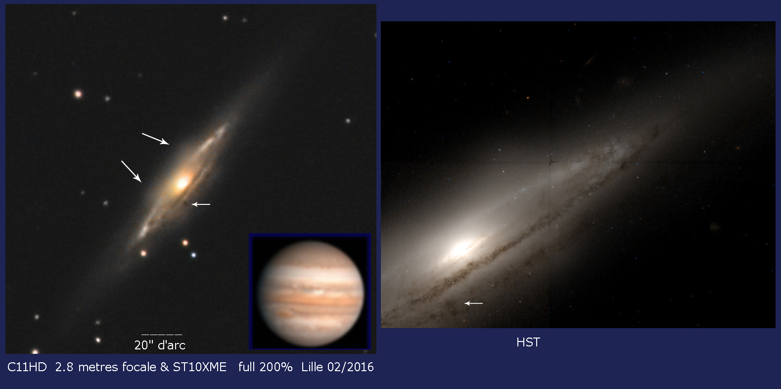

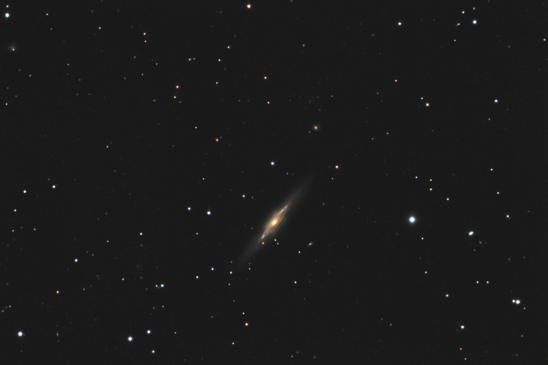

Voici une autre galaxie atypique imagée cette fois dans la Grande Ourse, mais nous retournerons dans le Lion prochainement.
Ngc 2654 est une spirale vue presque de profil, sa légére inclinaison permet de découvrir ses fines bandes de poussières qui passent près du bulbe. Elle est parfois citée en tant de "ring galaxie" mais je ne vois pas ou se situe le "ring"..
Une autre singularité est perceptible avec l'image obtenue au C11 : son bulbe présente 2 "bosses" symétriques, cette particularité est assez rare dans le monde de spirales. Selon Françoise Combes et son livre "Galaxies et Cosmologie" ce phénomène est du à un effet de résonance orbitale dans la barre de la spirale qui élève les étoiles au dessus du plan, en formant un bulbe "cacahuète".
Conditions d'amusement : C11HD à 2.8 metres de focale et ST10XME.
Pose totale luminance environ 100 mn en bin1 à 0.5"/pix.
Monture G11 stepper pilotée à la MTS3SDI.
Traitement Iris puis PS CS2
Détection limite : magnitude 21.5 - 22 selon Aladin
Recadrage et image HST.
Le C11HD montre quelques détails dans les bandes de poussière (fleche) repérée sur l'image HST. J'ai incrusté Jupiter pour donner une idée sur la taille apparente de l'objet.
Les 2 bosses sont également fléchées.

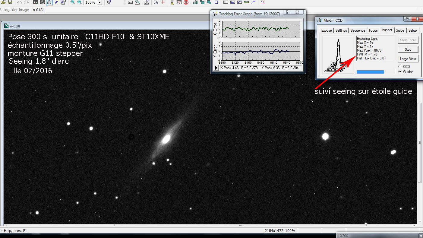

Ci dessus une capture d'écran pendant un guidage. Les courbes oscillent un peu à cause du seeing, mais ça reste peu préjudiciable.
La G11 et sa vis d'origine suivent très bien. Seul le seeing est susceptible de peturber le suivi à cette focale de travail.

Quelle belle image qui atteint mes neurones. Magnifique ciel tapissé des taches venu du fin fond, cette galaxie en avant plan avec ça belle dynamique et ces couleurs délicates, ce n'est pas pour me déplaire.
Deux bosses, c'est tout à fait dans le thème, pas moins de 2 émissions sur les chameaux cette semaine, ton image compléte cette série étrange.
Bravo Christian encore un beau tir (shoot en Référence au sujet sur le franglais) Je pense que le ring est l'anneau autour du bulbe.
Merci Christian d'avoir pensé à moi pour la courbe de guidage... :)
Virgile

Un suivi qui fait rêver beaucoup d'astram, belle maitrise de ton matériel.
Bonsoir
Je reviens tardivement sur ce fil, merci pour ces derniers commentaires.
Oui c'est un point important à cette focale, merci Losmandy :rolleyes:
