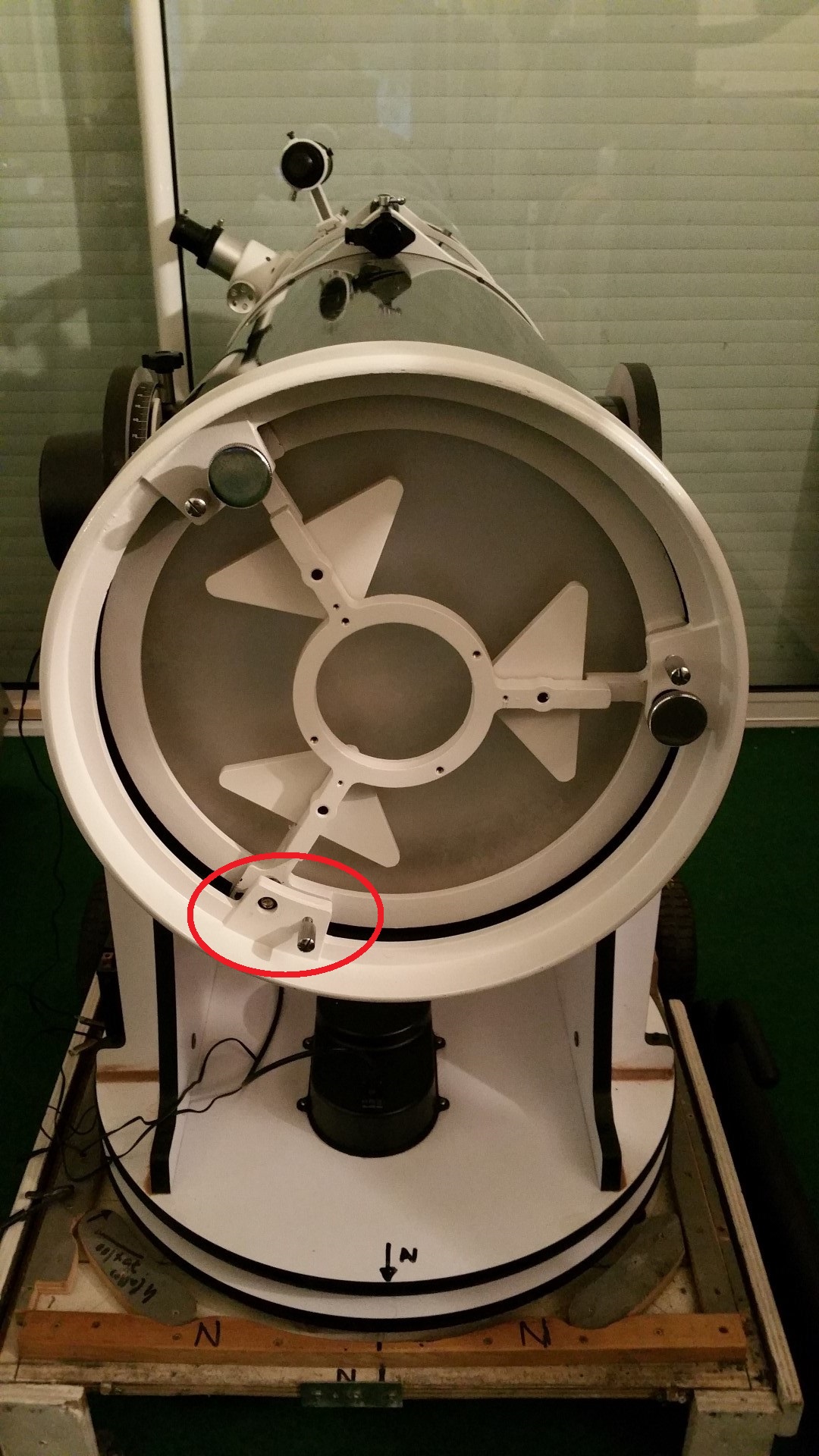

Alors me voila l'heureux possesseur d'un Dobson en 300 mm, avec un goto. Celui d'occasion dont le lien est un peu + haut.
Quand je l'ai acheté j'ai fait le tour du propriétaire et rien ne m'a géné, sauf que je ne suis pas allé voir "sous" l'engin et il me manque une vis de fixation du primaire, donc impossible de collimater quoi que ce soit en l'état.
J'ai contacté le vendeur pour qu'il vérifie si ce petit truc n'est pas resté chez lui et il va regarder.
Mettons qu'il ne le retrouve pas, est-ce que ça se rachète ?
(je n'ai rien trouvé de bien concluant sur google avec les mots clés vis fixation primaire dobson)
[EDIT] ... je ne sais pas pourquoi ça a reposté le même post que le précédent
Au passage, j'ai eu quelqu'un très sympathique d'optique unterlinden au téléphone, ils vont m'envoyer juste la vis qui me manque, pour le prix des frais de port soit environ 7 euros. Problème résolu.

Attention les Bob Knobs c'est pour le secondaire, c'est surtout là que l'upgrade est utile pour remplacer les classiques vis à tourne vis. Le seul qui pourrait aller c'est peut être celui là (à faire confirmer par le magasin car c'est pas le bon diamètre de tube ni la bonne "génération") : https://www.maison-astronomie.com/accessoiresoptiques/1530-bob-s-knobs-pour-primaie-de-dobson-sky-watcher-5-a-10.html . Sinon demander Optique Unterlinden, ils importent la marque donc peuvent aussi avoir acces aux pièces détachées même si ça fera peut être attendre le prochain container.
Le plus simple serait bien sûr de retrouver la vis :p

En attendant, tu peux en principe faire une collim suffisante avec seulement deux vis, c'est possible.

Sinon demander Optique Unterlinden, ils importent la marque donc peuvent aussi avoir accès aux pièces détachées même si ça fera peut être attendre le prochain container
c'est exactement ce qui s'est passé,
j'ai passé commande du seul truc approchant que j'ai trouvé sur le net (en me disant "si je ne trouve que ça, c'est que ça doit être universel") et par chance ce n'était pas disponible, je dis par chance parce que ma commande initiale ce n'était pas du tout ce qu'il me fallait. J'ai donc été contacté par un gars d'optique unterlinden, et il a annulé ma commande. On a contrôlé ensemble exactement ce qu'il me fallait (je lui ai envoyé la même photo qu'ici) et la vis est en route depuis hier, prise dans les stocks de pièce du SAV.
Un sacré bon point pour Optique Unterlinden je trouve.
