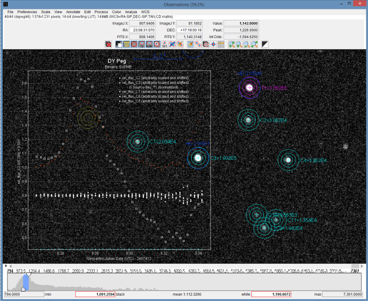

Un peu fatigué des sautes d'humeur de Muniwin et de sa lenteur, j'ai profité de ces dernières semaines – nuageuses – pour tester AstroImageJ, un logiciel en freeware dédié à la photométrie, qui a été présenté dans un papier paru début janvier sur arXiv.org par son auteure, Karen Collins.
Les premiers tests ayant été très concluants, j'ai poussé les tests un peu plus loin encore avec des séries d'images obtenues lors de la manip "Epic" proposée par Alexandre Santerne le 15 janvier dernier.

Du côté des points positifs : rapidité de traitement et d'analyse sans commune mesure avec Muniwin, fiabilité de l'extraction des données et des courbes, autonomie complète : modules de prétraitement des images .fit sans passer par un format propriétaire ; réduction astrométrique, y compris en mode local ; ajustement des courbes en "live" ; mode pipeline ; prise en charge des basculements de monture etc etc.
Du côté des points "peut mieux faire" : une photométrie sur objets mobiles faisable, mais un peu à la ramasse côté ergonomie.
Le soft est bien soutenu par son auteure et en constante évolution.
J'ai rédigé un petit tuto en français, car la doc disponible est soit copieuse et très technique, soit très disparate et dispersée, voire absente, en anglais toujours.
Le soft, très riche, est niveau "recherche", avec une prise en main un rien "fouillis", à l'américaine avec des milliers de fenêtres qui s'ouvrent en même temps sur l'écran, mais passé un petit temps d'adaptation l'appropriation est totale.
