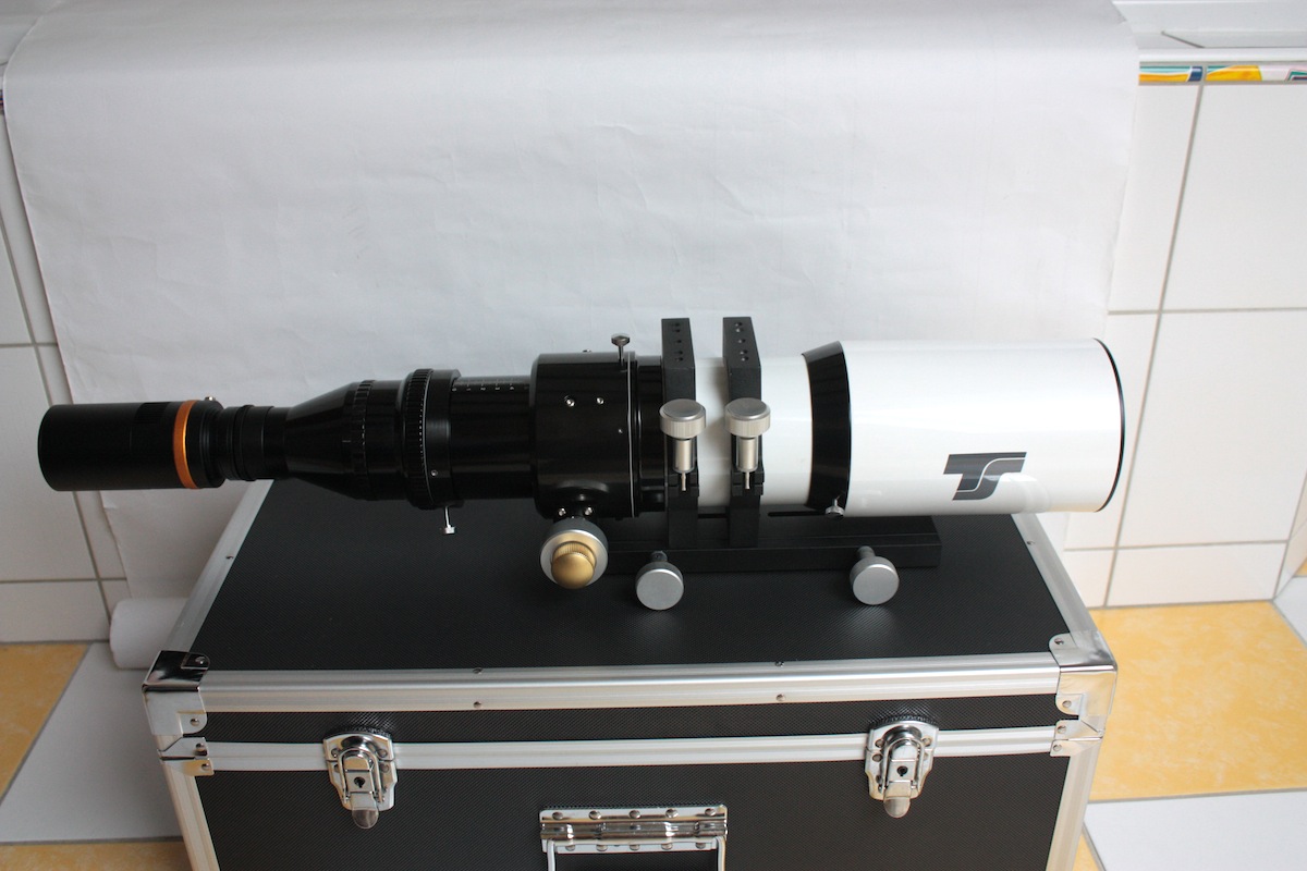

Maintenant que tu as l'air décidé, voici une petite photo de la 80ED TS que j'ai reçu il y a 1 semaine. C'est la version focuser 3" et correcteur 3". J'attends encore l'USB focus V3 qui est actuellement en rupture de stock.
J'ai pris directement la version 3" pour pouvoir y installer ultérieurement un capteur plein format. En attendant, c'est une QHY10 10Mpx couleur qui officiera.
J'attends que la météo soit moins pourrie pour pouvoir l'installer sur le dos de mon newton de 300.
Ils s'emmerdent pas chez TS... Ils font comme dacia en remettant un max de pièces issues des premières séries astro professionnel d'il y a quelques années. Colliers et pièces du PO identique...
C'est une mécanique plutôt correcte. C'était le point fort des 80ED astropro par rapport a orion ou skywatcher.
Je serais curieux de voir comment elle s'en sort dans les coins avec un capteur plein format.

Salut Benjamin.
Pas de problème. Tu m'envoies une CCD avec un capteur plein format et je te fais l'essai dans la foulée :D
Enfin, une fois que la météo sera moins pourrie !
