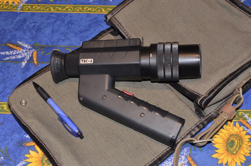

J'ai une lunette de vision nocturne de première génération, avec une optique Zeiss ex-RDA, une pièce de musée qui marche encore très bien. Le résultat est à peine meilleur qu'à l'oeil nu mais on y voit quand même vaguement M42, en vert avec pas mal de 'neige' sur l'image.

Ce post m'a fait penser que je possède encore une lunette T3C-2. Je l'ai ressortie et mis deux piles AA, elle fonctionne toujours. C'est une vraie pièce de musée, d'origine soviétique, souvenir de RDA. Première génération, avec un objectif Helios Cyclop 100mm à ouverture f/2 fixe et monture M42. Ces objectifs ont la particularité de présenter une courbure de champ extrême, ce qui cause un effet de bokeh utile en photo animalière et de portrait.
Je vais la mettre en vente, je n'en fais rien depuis des années et les objectifs M42 ne sont pas compatibles avec mes Nikon (backfocus insuffisant pour la MAP à l'infini).

La lunette à intensificateur, ça va être vraiment difficile à trouver à un prix raisonnable. :confused:
