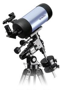

Alors, je me dits ... pourquoi pas un Mak 127 ?
Petit, transportable, léger, de bonne qualité optique, il peut même être un bon objectif photo si l'envie t'en dit. Bref, si j'étais dans ton cas, je serais vraiment tentée par cet instrument !

Par rapport au budget, pourquoi pas une lunette Orion ou Sky Watcher 80ED sur SVP ou Mak127 sur SVP ?
La lulu est une apochromatique et si elle est un peu réduite en diamètre mais est d'excellente qualité optique.
Lunette Orion 80Ed sur SVP :
Le Mak, plus petit est de diamètre bien plus grand (127 mm au lieu de 80 !).
(Mak sur Eq3-2 mais on le peut le trouver sur SVP):
Pour des sorties à pied ou à vélo, le Mak est également plus transportable que la lunette !

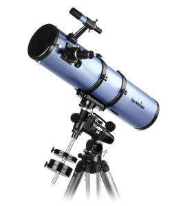

Usage balcon ou terrasse : Newton !
Profiter d'avoir un petit site d'observation un peu plus large pour privilégier le diamètre. A ce moment là le 150/750 est en effet un très bon choix !
150/750 sur Eq3-2 :
Maintenant je mets un bémol a tout ça car tout dépend si notre ami a une expérience ou non de l'astro. Inutile de faire péter le budget si finalement la sauce ne prends pas ! ;)
Le 150/750 est à ce moment là tout indiqué car peu ruineux.

Je rajouterais les conséquences visuelles en comparant le Mak 127 et la 80ED.
Tu as déjà parlé de diamètre: le 127 montrera plus de choses, OK, mais n'oublions pas qu'il a un champ de vision tout petit, tandis que la 80ED est plus confortable de ce point de vue (héhé).
Quand je pense Mak, j'associe recta une paire de jumelles pour également profiter du grand champ.
