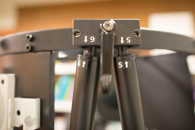

"sachant qu'à priori les solutions techniques retenues par le modèle de SW n'ont pas l'air tip-top"
ça reste à voir, en effet Pierre à relever de fort belle manière les défauts de ce modèle...
Je suis moins critique que lui.
La plaque qui supporte le PO n'est pas plate comme le dit Pierre mais courbe, de plus elle a l'air assez épaisse. Pas sûr que ça fléchisse ici. Ce n'est que mon avis.
Il y a bien une entretoise entre les deux tourillons (alors que Pierre ne la voit pas), bon c'est pas une entretoise Dobson Factory qui prends appuie sur la caisse mais c'est quand même une entretoise.
Pour le nombre de tube du serrurier, j'en connais des dobsons fabriqués comme ça (certes plus petit), et pas fabriqués par des tanches...
Le reste n'est que médisance et apriori. Attendons des vrais tests :-)

Moi je m'interroge sur la rigidité et la fiabilité de la structure du SW 20", pas sur le miroir qui fera son boulot, mais ce ne sera évidemment pas un Mirrosphère, comparons ce qui est comparable.
La structure du GSO 16" et du Flextube 16" est correcte, celle de l'Orion XX également (mais âne mort !), mais on est encore dans des tarifs « abordables », à 6 000€ c'est effectivement autre chose.
Avec ce budget, en attendant les retours confirmés de ce SW, je ne me risquerais pas dans cet achat, et opterais dans de l'artisanal quitte à passer au 460 avec structure artisanale et miroir semi-industriel, voire au 400 avec miroir Mirrosphère : dans ce dernier cas, c'est rigidité parfaite, légèreté pour le transport, durabilité, et top qualité miroir même si un peu de perte en magnitude par rapport au 500.

  zeubeu a dit :
Oui enfin le coup de l'entretoise massive qui repasse les plats... c'est juste que l'on ne peut pas s'en passer avec un flex rocker et des grands tourillons... Pierre semble voir les télescopes sous ce prisme déformant alors qu'il existe d'autres dobsons hyper rigides qui fonctionnent très bien sans entretoises. Bon allez, qui peut le plus peut le moins, pas de mal à mettre une entretoise ;)
  zeubeu a dit :
Tu l'as bien dit: certes plus petit. Pour du gros, et ce 20" c'est du gros, j’essaierai même pas. D'ailleurs l'ingénieur de chez "Stargate ne s'y trompe pas... il met des bouts de plastoc entre les tubes... Défense de rire.

  maire a dit :
l'entretoise ... c'est juste que l'on ne peut pas s'en passer avec un flex rocker et des grands tourillons...
Non, non et non!
L'entretoise n'a rien à voir avec le flex rocker... Faut pas tout mélanger.
L'entretoise, il vaut mieux l'avoir si on a de grands tourillons qui dépassent largement d'une boite à miroir basse.
Si la boite à miroir est relativement haute, ce qui permet d'avoir une assise plus large pour fixer les tourillons, et si ces tourillons ne dépassent pas trop de la boite, et s'ils sont suffisamment épais pour ne pas plier latéralement, alors, en effet, dans ce cas, si c'est bien fait, (cela faut beaucoup de si...) on peut ne pas avoir d'entretoise.
Mais, je le répète, cela n'a rien à voir avec le fait d'avoir ou pas un flex rocker! ;)
Dans le cas du 500 chinois, les tourillons sont grands, et dépassent largement de la "boite à miroir" minimaliste. Donc, dans ce cas, je mettrais une bonne entretoise...
S'ils ont mis une tige entre les deux, c'est bien qu'ils se sont dit que cela bougeait. Mais si ce n'est qu'une simple tige, sans triangulation, ce n'est pas suffisant.
En ce qui concerne la plaque de soutien du PO, certes, si elle est courbée, cela lui donne un peu de rigidité. Mais cette plaque est fixée sur l'anneau secondaire qui est tout fin (petite section). A mon sens, c'est l'anneau qui va vriller; ou la fixation elle-même qui n'a pas assez d'assise. A tester.
Il y a d'ailleurs quelques tests minima pour apprécier une structure (avant de voir l'optique et les images sur le ciel):
- Donner une bonne claque latérale sur l'anneau secondaire. Si cela bouge, ou tremble, ou si cela vibre longtemps, c'est pas très bon.
- Prendre l'anneau sup à deux mains, comme un volant, et essayer de le faire tourner. Si cela tourne, même très légèrement, c'est pas bon.
- Prendre en main le corps de l'araignée (qui tient le secondaire), et essayer de la faire bouger dans tous les sens. Si cela bouge un peu sous la pression de la main, c'est pas bon..
- Prendre en main le porte oculaire, et voir si cela bouge. Pareil...
- Faire tourner le tube, et voir si on sens de l'élasticité (le tube a tendance à revenir en arrière, quand on arrête la pression).
- Faire tourner très lentement, et voir s'il n'y a pas de collage (il faut pousser plus fort pour que cela commence à tourner).
- Pareil en pointant vers le bas.
- Prendre en main l'anneau secondaire, et faire descendre le tube, tout en le faisant tourner de coté. Si cela coince, c'est pas bon.
- Pointer bas vers l'horizon, mettre un gros oculaire, puis l'enlever. Si le tube remonte tout seul, c'est que la structure n'est pas capable d'absorber des variations de poids importantes pour les oculaires ou accessoires.
Ce n'est pas limitatif et c'est le minimum, mais cela permet déjà de savoir si la structure tient la route.
Ensuite, bien sur, il faut voir si la collimation tient, et si les réglages sont faciles; fins et précis. Attention, vérifier la tenue de la collimation avec un laser, ce n'est pas toujours la meilleure chose à faire. Entre la position verticale et horizontale, si le laser est en porte à faux dans le porte oculaire, il risque de bouger de lui-même.
Ici des éléments du petit frère en 468 :
https://stargazerslounge.com/topic/228167-sky-watcher-stargate-450p-truss-tube-dobsonian/?page=3
Ça sent le design CAO et le calcul par éléments finis.
Ce scope est beau, il a vraiment une bonne tête !

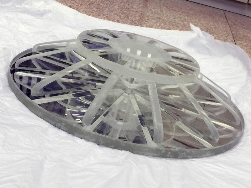

Faudrait pas non plus oublier qu'on est loin de la petite production et qu'avant de sortir le bignou avec le fascicule et la photo qui va bien il y'a eu plusieurs protos, des essais et la culture d'entreprise d'une firme qui sort des produits qui marchent plutôt bien.
Les innovations au niveau miroir et barillet montrent un sérieux travail de R&D, une grosse remise en question des acquis.
On voit clairement le travail d'analyse fonctionnelle, c'est de l'ingénierie en marche et elle fait de grands pas !
Avec un barillet 18 points on est obligé de faire dans le lourd alors que là on tient le miroir par le centre et on peut tout alléger.
Système expérimenté sur les 300 flextube, puis avec 350, 400, 450 et maintenant 500.
De l'innovation mais cadré, rigoureux, pas à pas et avec des cycles de validation commerciale.
Skywatcher réinvestit sont trésor de guerre dans la R&D et vu la taille de leur terrain de jeu ça ne peut que marcher.
Tu parles du barillet ? Car sur mon 300 flextube je suis en 3 points ;)
Sinon, je suis d'accord avec toi à 100%. Je sais qu'on se moque dans le noir mais je trouve qu'il a de la gueule ce dob !
