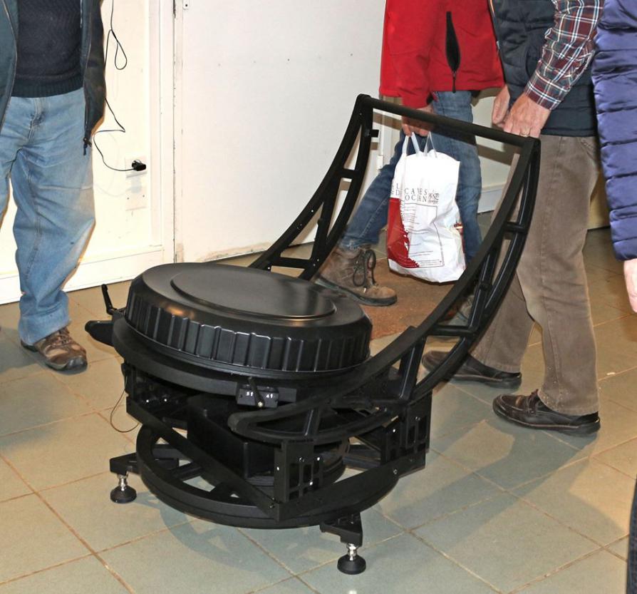

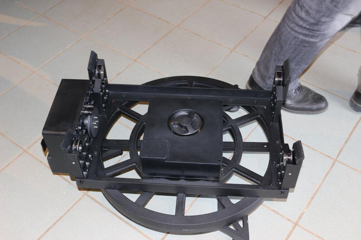

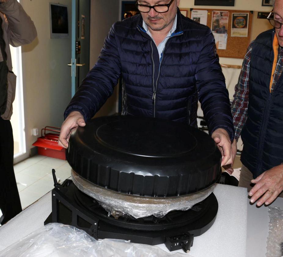

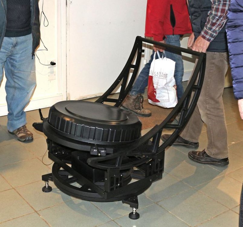

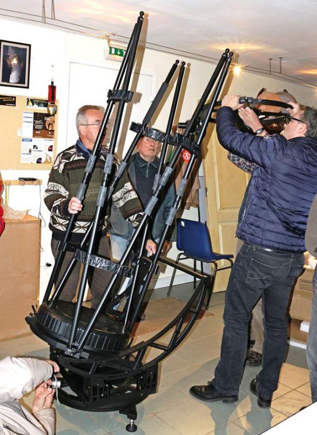

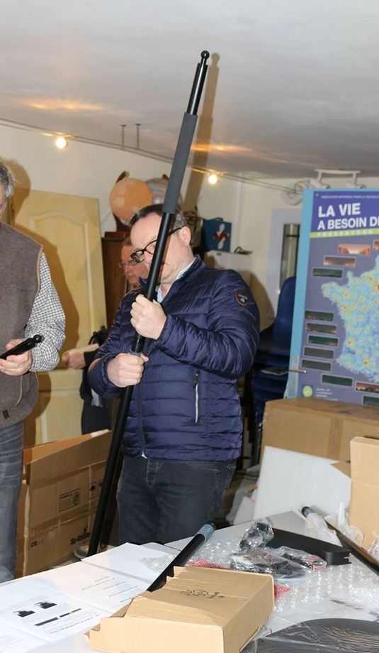

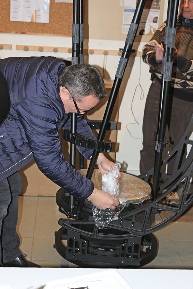

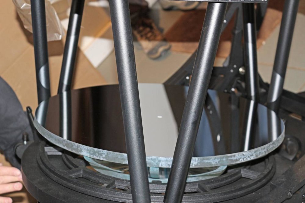

Ça y est, j'ai monté mon premier T500 Stargate go-to avec des potes d'une association pas loin de chez moi. C'est celui de leur asso.
2h de montage, déballage inclus.
Belle surprise côté mécanique, fluide en Altitude et azimuth .
Côté équilibrage, il va falloir lui mettre qq kilos supplémentaires au cul.
Un peu galère pour mettre l'anneau du secondaire pour le moment mais ça devrait le faire avec un peu d'entraînement
PO à 2,02m au zénith .
Sky-watcher aurait quand même pu au moins mettre leur PO crayford bi-coulant linear power
Photos du montage demain.
Tests aux NAT.
Ça se présente vraiment très bien
À suivre .

Ca y est testé aux NAT pendant 3 heures
Matos utilisé:
* Paracorr ES
* oculaires ES 82° 24mm, 14mm + ES 100° 9mm, 5.5mm + Zoom Baader 8-24mm barlow 2,25x
* cibles principales: M3, M13, Blink nebula, Dentelles du cygne, M57, M27, Galaxie de la baleine, M51, M104
Je ne vais pas tourner autour du pot, c'est une agréable surprise.
M13 plus que correct avec le paracorr et le zoom baader 3,6mm (589x) -> une vraie surprise, je m'attendais à une image très empattée et bien non les étoiles sont assez ponctuelles. Bon ce n'est pas un piqué de "ouf" mais quand même...
la bonne impression sur M13 se confirme sur tous les autres objets
à faible et moyen grossissement 24 au 9mm, le piqué est bon
Malgré une légère diffusion autour les NP et galaxies observées, elles sont assez bien contrastées et résolues: le diamètre s'exprime
Beau pont de matière sur M51, bels enroulements spiraux
Coté go-to et suivi, il fait le job, un bruit d'HEQ6
coté structure, pas de vibration, c'est costaux et compact, la collimation a tenue les 3 heures
pas de pbm particulier pour la collimation
points faibles dont certains facilement corrigeables:
-PO skywtacher pas terrible -> le même que mon SW 150/750 à 310€ le tube, personnellement, je changerai le PO
- les vis de collimation du secondaire pas terribles -> les mêmes que celles de tous les dobs SW
- pas assez de contre-poids à l'arrière -> il faut en ajouter
-montage de la cage du secondaire un peu laborieux mais avec de l'entrainement ça devrait le faire
-Il faut limer une gorge à l'extrémité d'un des tourillons pour dé-contraindre la tension à l'extrémité du câble du go-to
-pour le transport, il vaut mieux laisser le primaire dans le rocker et faire une brouette
-Protection du miroir à revoir rapidement sinon le cache fournit risque de d'endommager le miroir: j'ai fait un bafflage avec un tapis de sol décathlon qui dépasse d'environ 20 cm au dessus du miroir sur lequel on pose le cache plastique d'origine en toute sécurité et en plus ça respire. Par contre, relever la jupe au dessus du baflage pour faire circuler l'air pendant l'observation
- le cache de protection plastique du miroir secondaire à virer, car si on oublie de l'enlever avant celui du secondaire, il risque de tomber sur le primaire. Perso, je préfère mettre un capuchon en tissu
ce dobson go-to ravira les non-bricoleurs -> des grossissements jusqu'à 1xD sans pbm (du moins sur celui que j'ai eu dans les mains), un bon suivi
Ce Stargate 508 SW go-to reste un belle alternative pour des budgets plus "modestes" à 6600€ tout de même!
j'éviterai cependant la version sans go-to car le PO est quand même à 2,02m et pour pointer en manuel c'est pas facile du moins pour mes 1,75m
Bon, je vais quand même garder mon Skyvision T500, vous ne le trouverez pas dans les PA de WA...
