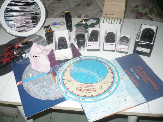

Penses également aux accessoires.
Le problème du l'obsession de l protection c'est qu'on finit par tout sur-emballer.
Fut un temps j'utilisais une mallette avec 2 bon cm de mousse autour de chaque accessoires.
Oui mais arrivé sur le terrain c'est chiant surtout si tu n'as pas de table ou autre accessoire ou poser la dite mallette.
Au final une petite trousse photo avec les accessoires chacun avec ses capuchons fait aussi bien le boulot et peut même s'avérer plus pratique.
Tu peux poser ça par terre ou le laisser dans l'engin de transport du matos.
Tu veux bazarder la boite d'origine d'un oculaire à 100E ?
D'autant plus qu'elle protègera plutôt bien.

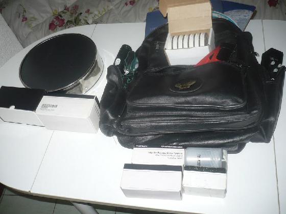

Pour le 200 j'avais opté pour un bête sac à dos qui permettait de garder les boites d'origine et en prime d'avoir un cahier de note, un atlas et un grand cherche étoiles ainsi que le filtre solaire au même endroit et transporté avec les mains libres.
Penses pratique.
Plus tu auras de manips à faire et plus tu risques d'en oublier à 3h du mat.
Modifié par Leimury
Tout à fait d'accord avec Leimury. En plus, plus c'est chiant à porter et moins on sort, car pas envie de se faire ch*** à porter le matos ! Moi j'ai une petite valise de toilette rigide et les oculaires sont dans leur boite pvc d'origine !
