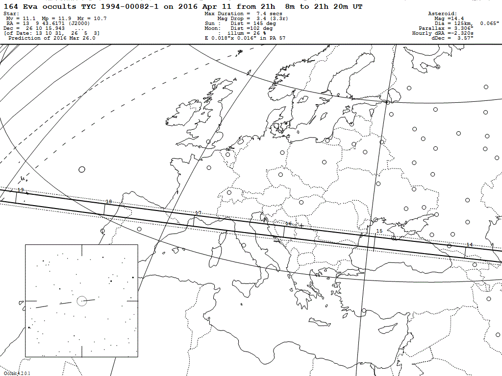

II y aura 3 occultations semblables les 11 14 et 15 avril (lundi, jeudi et vendredi), autour de 23h30 les trois soirs, avec 3 astéroïdes assez gros et des étoiles de magnitude 10-11. Altitudes données ci-dessous pour Sophia (06).
164 Eva, 23h17 heure locale le 11 avril, 59° d'altitude au ESE. Etoile facile à trouver si on arrive à voir des étoiles de mag 11. 7s d'occultation max.
Plus d'infos: http://www.asteroidoccultation.com/2016_04/0411_164_36573.htm

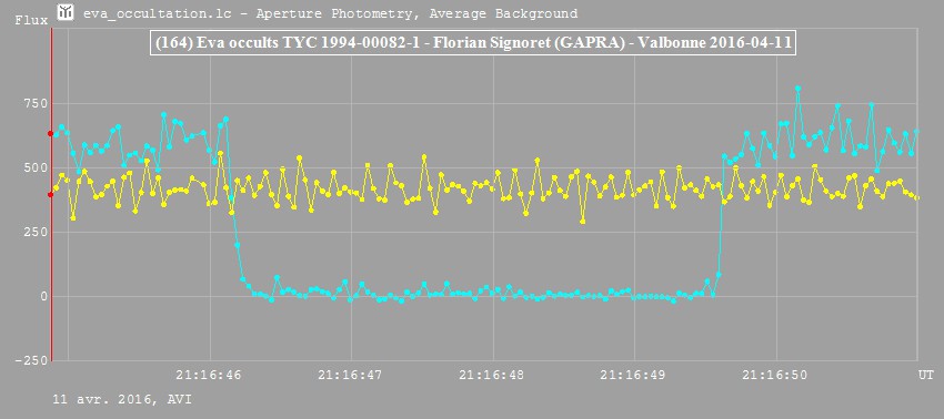

Vu que vous en parlez, voici les infos pour le 14 mars: l'image sur l'europe et la page principale.

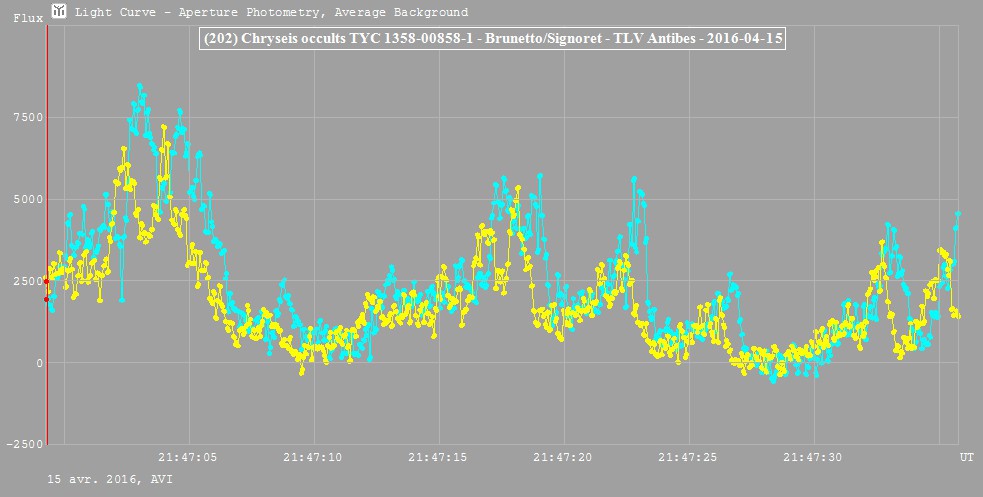

J'ai effectué le traitement sur ma vidéo et voici le résultat.
J'ai jeté un coup d’œil sur la tienne, et il me semble qu'on a le même résultat.
J'attends ta confirmation :)
Début : 21:16:46.17 +/- 0.02
Fin : 21:16:49.61 +/- 0.02
Bon ciel !
On était une tapée d'Aquila autour de Mathieu aux commandes à Nice et on a obtenu un résultat semblable, au vu d'un affichage rapide du scan. Faut voir s'il l'a pas déjà affiché sur le fofo d'en face, la courbe.
Modifié par alaindumercantour
Pour moi, au même endroit que Florian : début à 21:16:46.192, fin à 21:16:49.612 avec une précision de 0.04s. Donc ça colle :)

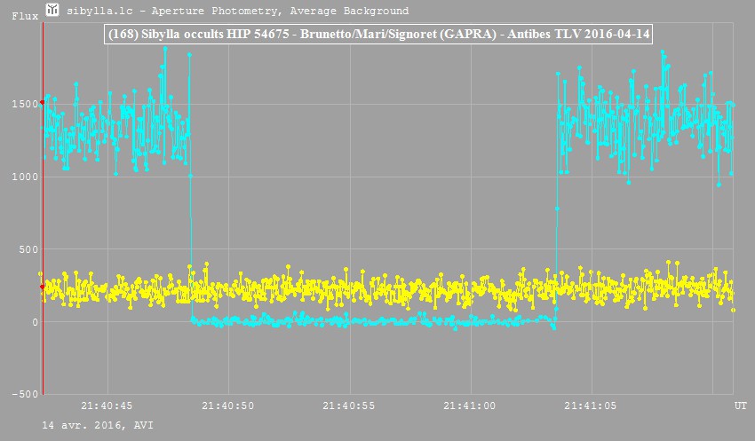

Hier soir, occultation de 15 secondes environ à Antibes :

Ce qu'on obtient n'est pas très exploitable, mais je peux déjà dire que la prévision d'occultation était erronée (censée être de 4 secondes à 21:47:00, on aurait vu quelque chose sur cette courbe).
Après savoir si c'est un miss, ou si c'est plus tôt ou plus tard...

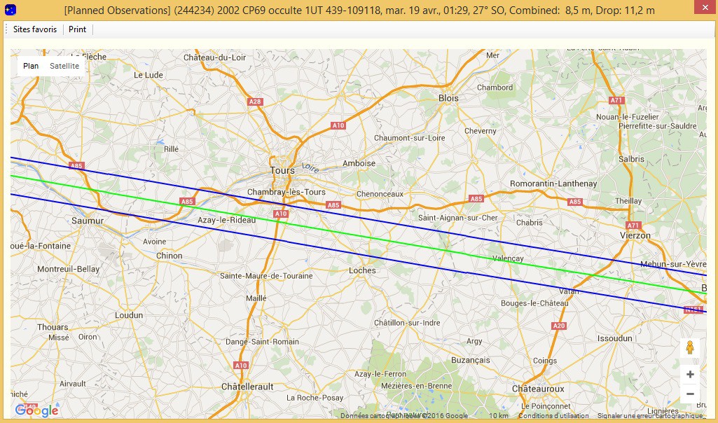

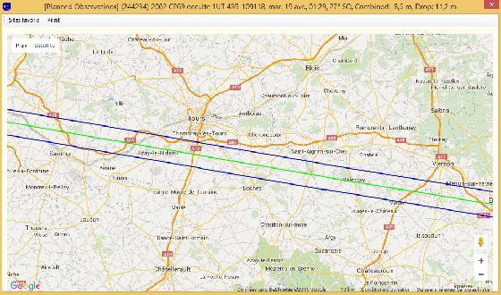

Pour notre part nous allons essayer une occultation de lundi 18 avril 23h29TU qui passe exactement au dessus de l'Observatoire....!!!!!!!
Nous sommes plusieurs à y travailler, mais avons toujours des doutes sur les magnitudes limites que nous pouvons atteindre...:b:

L'occultation de (202) devait durer maxi 4.1s à partir de 21:47:59, et on a eu un trou de 5s dans le nuage à 21:48:59.8 alors c'est dur d'être sûr de quoi que ce soit. Vu que l'incertitude était de 1.1s, on sait déjà que ça n'a pas duré plus de deux secondes pour nous, mais Florian : nous étions un peu au bord de la bande.
En regardant les images une par une, l'étoile a disparue entre 21:47:59.984 et 21:48:00.144, mais je ne pourrais pas dire si c'est à cause d'une variation de densité du nuage ou de l'occultation... 160ms au mieux pour nous donc.
J'essaierai de sortir la courbe quand même.

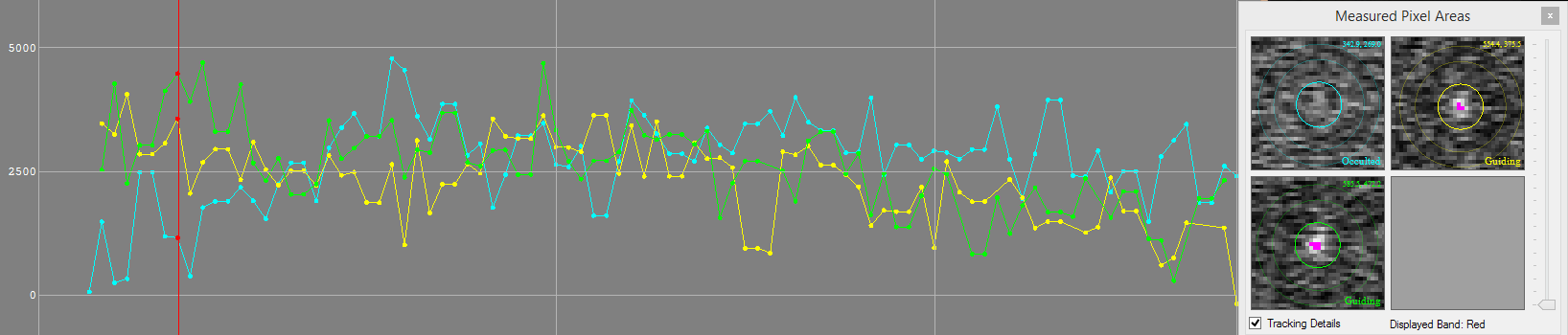

Voila voila... Le fait d'avoir la courbe n'aide pas à savoir si c'est l'occultation ou le nuage qui fait le creux qui commence au curseur rouge. Peut-être qu'Eric pourrait l'intégrer en occultation probable, je sais pas.
