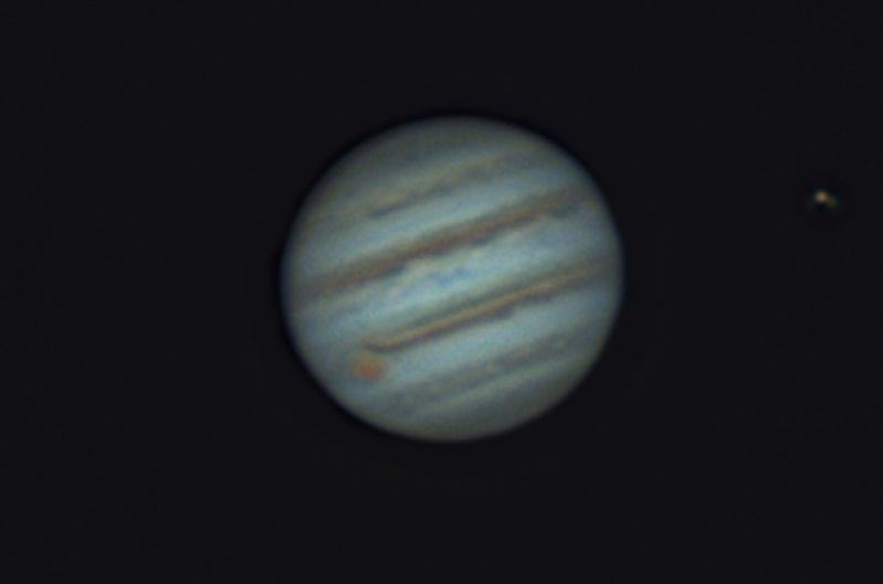

voila ma premier jupi faite au mak et la 224mc
un léger voile nuageux présent en haute altitude
voila les paramètre de la caméra

je suis passé par pipp pour retenir 6250 frame
en suit as2 régistax puis photoshop cs 2015
on remarque que sur la lune présente sur la photos elle sais transformé en comète
je ne sais pas a quoi c'est dus
bon elle est très loin de celle de Shaihulud et max 33 et certaine superbe de ce forum mais je crois qu'elle a sa place parmi les vôtres
alors la grande question
je pourrais amélioré quoi au niveaux capture ?
et aussi au traitement ?
nico
Salut Nico, peut être commencer par étalonner correctement tes couleurs rouges et bleues à la prise de vue, il y a manifestement trop de vert sur celle-ci. Tu peux aussi rattraper sur R6 dans la balance mais c'est plus facile de filmer avec les bons réglages dès le départ !
je trouve quand même que tu as de beaux détails pour un 180, c'est drôlement encourageant !
Je m'aperçois en regardant tes logs, que tu es WRed=46, je mettrais plus de rouge, essaie vers les 54 pour voir dans un premier temps comment ça réagit et puis tu affines (pour l'instant le bleu devrait être correct) !
Peut être monter un peu l'histogramme qui me paraît un peu bas, vers 170 ce sera déjà pas mal ! Voilà, d'autres astrams penseront peut être à des conseils supplémentaires !

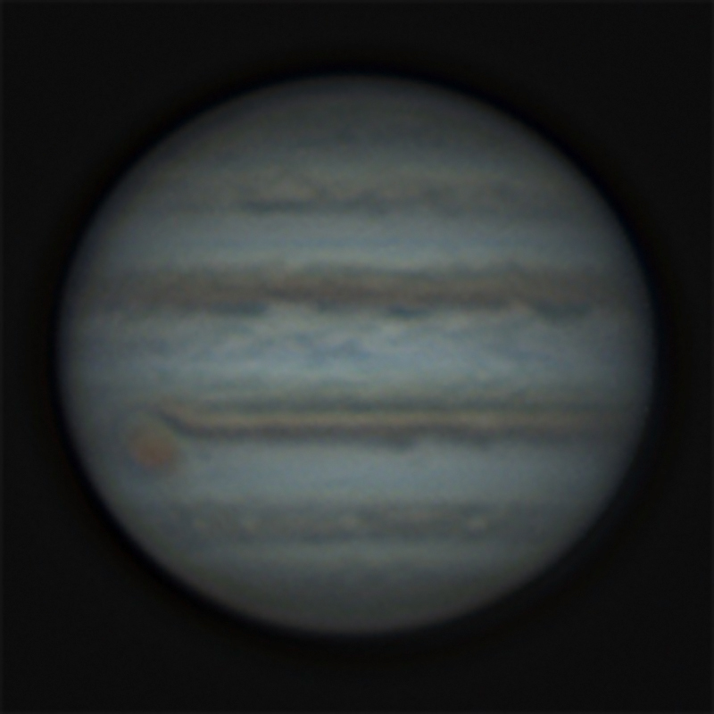

ici je stack mes autre prise pour comparé
j'ai pas de filtre ir cut aussi
je vais certainement en prendre un
Tu as 2 possibilités, tu peux jouer avec le gain mais aussi avec la rapidité des captures ! Vu que ton gain est bas, tu peux augmenter celui-ci et cela te permettra d'avoir toujours autant d'images dans ta prochaine vidéo il n'y aura pas (ou très peu) d'incidence sur le bruit de ta vidéo, le gain restant assez bas (il ne faudra pas grand chose pour que tu atteigne les 170) !

la voila passé dans winjupos
