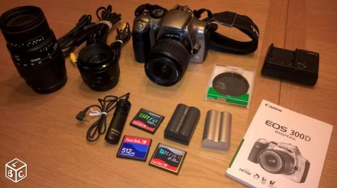

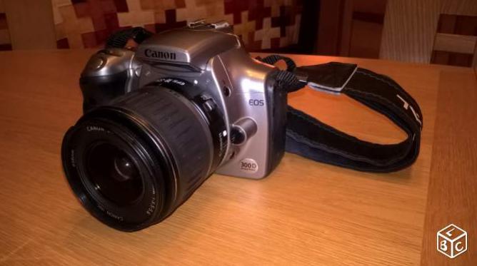

après plusieurs lectures sur le sujet de l'astrophotographie je suis bien tenté pour commencer à faire quelques essais, sans "viser la lune" pour le moment ;)
L'idée étant de faire un peu de planétaire (lune, jupiter, saturne éventuellement) et surtout simplement des filés d'étoiles dans un premier temps... Et le tout sur une EQ2 non motorisée !
Faut bien débuter par quelque chose !
Aussi j'ai cru comprendre que le canon EOS 300D était un bon compromis pour effectuer ce genre de taches. Pourriez-vous confirmer ?
Et puis si mon matériel astro n'est pas suffisant pour le moment je pourrai le changer dans quelques années, et ca fera toujours un apn...

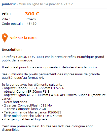

Et d'après vos expériences, cette annonces vous inspire-t-elle confiance ?
http://www.leboncoin.fr/image_son/910448335.htm?ca=7_s
Merci d'avance pour vos réponses.
Un 300D ? Modèle argentique ou digital ?
Ce genre de boitier est désormais quasiment inutilisable et complètement dépassé. Même pour 50 EUR je n'en voudrais pas... alors 300 EUR... Dans le lot, il n'y a que le zoom Apo Sigma 70-300 qui en vaille la peine, on le trouve à priori dans les 100 EUR d'occase en bon état.
Investi dans un 450D, 500D, 550D, 1200D ou 100D qu'on trouve nus pour moins de 150 EUR avec un peu de patience.

http://www.leboncoin.fr/image_son/915179590.htm?ca=7_s : un 18-55 à 60€... Raisonnable ?
