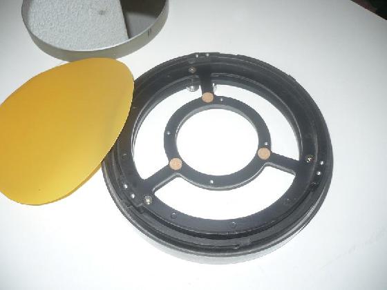

1/ Enlever le tube de la monture, le mettre sur une table
2/ Devisser les vis crusci sur le pourtour
Et voilà, il n'y a plus qu'à tirer délicatement et tout le culot du scope vient :)
Là tu as accès aux brides et tu n'as plus qu'à desserrer les paires de vis de deux tours en faisant bien attention de ne pas riper vers le miroir :be:
Ensuite tu remets le culot du scope à sa place et tu m'en diras des nouvelles cette nuit :beer:
Rappelles toi tout de même qu'un 150 a besoin de près d'une heure pour faire sa mise à température.
Si tu es téméraire tu peux même en profiter pour placer un disque de plastique sous le primaire pour réduire les frottements d'avec les appuis en liège
Pour le plastique tu te prends des intercalaires, c'est pas cher, tu auras les 150mm de diamètre et tu as même le choix de la couleur :p
Là ton miroir sera libéré des contraintes et ton tube devrait déjà beaucoup mieux marcher !

Toi tu n'as rien mis sur le pourtour du miroir pour éviter les déplacements latéraux tout en limitant les frottements une fois les pattes dévissées ? (J'ai lu scotch d’électricien ...)
