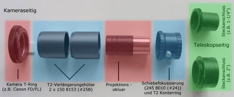

Oui, le tube en 31,75mm (même diamètre qu'un oculaire) qui se glisse dans le trou du PO (ou celui de la barlow).
Exemple ici, avec photos: http://www.webastro.net/forum/showthread.php?t=135298
Exemple d'un montage pour le ciel profond (sans barlow), au format 2": http://files.planetaryimaging.webnode.cz/200000367-570c058044/7.jpg
Avec un correcteur de coma (nécessaire pour avoir des étoiles ponctuelles jusqu'au bord de l'image), ça donne ceci: http://www.teleskop-express.de/shop/Bilder/shop/Skywatcher/Koma-Korrektor/Koma-Korrektor-fotografisch.jpg
Voir: http://www.teleskop-express.de/shop/product_info.php/info/p3822_TS-Optics-2--Newtonian-Telescope-Coma-Corrector-from-f-4.html

Tu as l'adaptateur Baader OPFA-1 qui te permettra facilement de faire un peu tout ce que tu veux que ce soit au foyer, derrière une barlow ou même en projection oculaire (utiliser plutôt un plossl ou un ortho qu'un grand champ)
Voici un exemple d'utilisation en projection oculaire

De nos jours la majorité des oculaires sont de toute façon trop gros pour entrer dans un adaptateur pour projection oculaire. ;)
