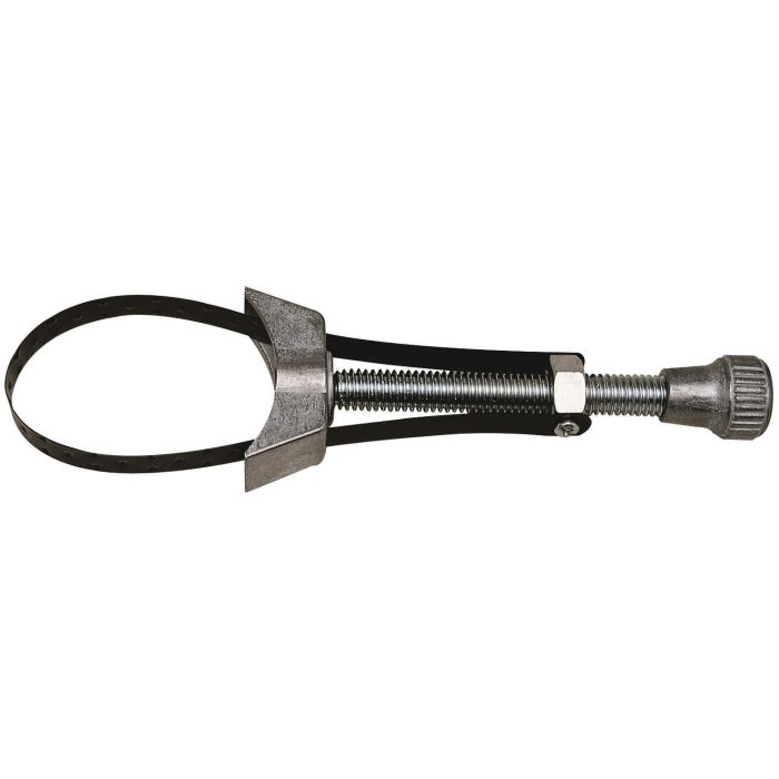

Tu peux tenter la pince pour filtre à huile avec un chiffon

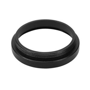

La bague M43 c'est celle de la marque Baader :
comme on peut le voir il n'y a pas beaucoup de prise c'est épais de 4-5mm...

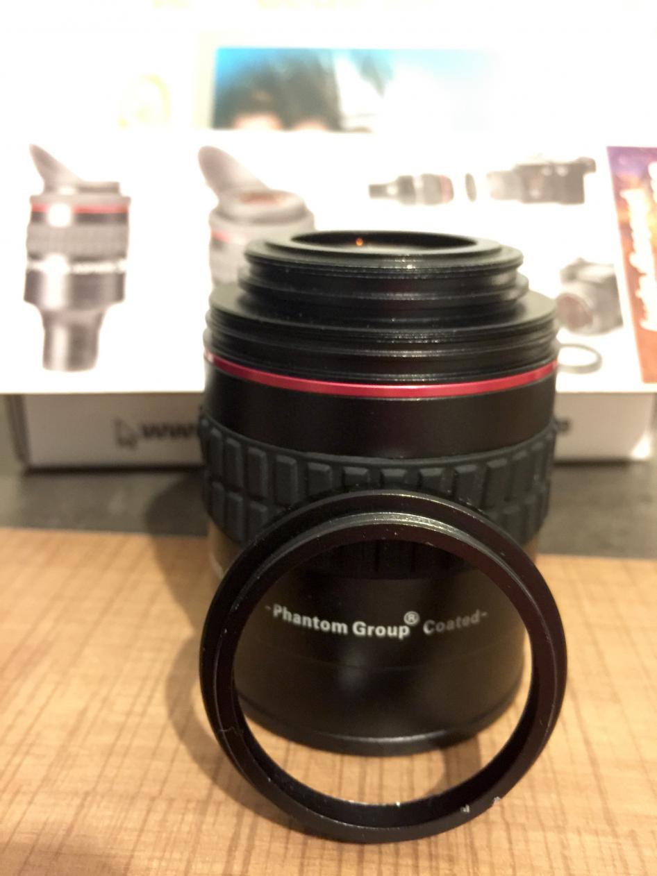

En rentrant du travail je mettrait une photo de l'oculaire avec la M43 bloquée.

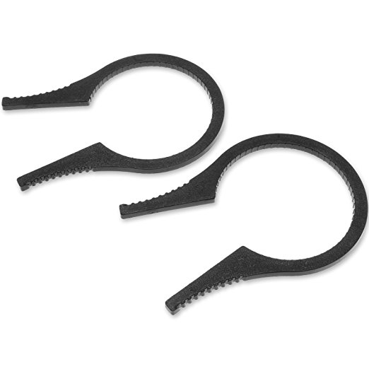

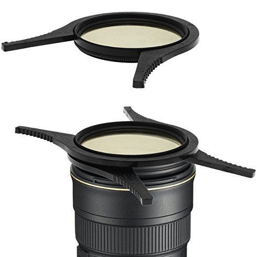

Ayant différents filtres de différents diamètres pour mes objectifs photo j'ai définitivement réglé ce genre de désagrément depuis que je me suis équipé de pinces à filtre.
On en trouve pour tous les diamètres ;)
